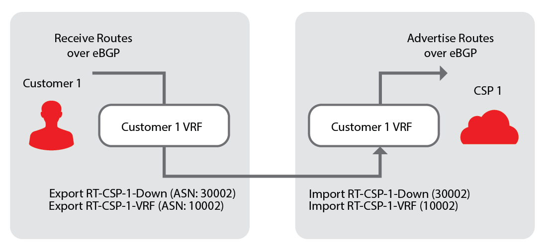

La connexion d'un port et d'un RI permet à un utilisateur d'échanger avec Equinix en utilisant eBGP à l'une ou l'autre des extrémités du diagramme ci-dessous :
VRF client et VRF CSP échangeant des routes sur eBGP, avec des étiquettes d'importation et d'exportation de cibles de route
