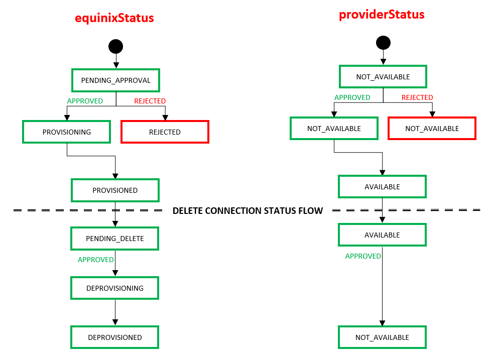

Surveillance de la connexion​
Utilisez le point de terminaisonobtenir la connexion spécifiée pour surveiller l'état de la connexion.
equinixStatus valeurs des paramètresproviderStatus valeurs des paramètresDescription
PENDING_APPROVALNOT_AVAILABLEDemande de connexion en attente d'approbation.
PROVISIONING ou REJECTEDNOT_AVAILABLEÉtablissement de connexion en cours ou le vendeur a refusé la connexion.
PROVISIONEDAVAILABLEConnexion établie.
