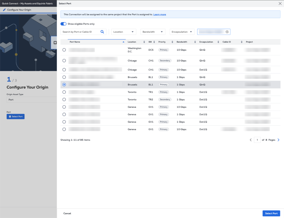

Port​
  1. Dans la liste déroulante Type de ressource d'origine, sélectionnez Port.
  2. Cliquez sur Sélectionner le port pour choisir votre port de connexion d'origine.

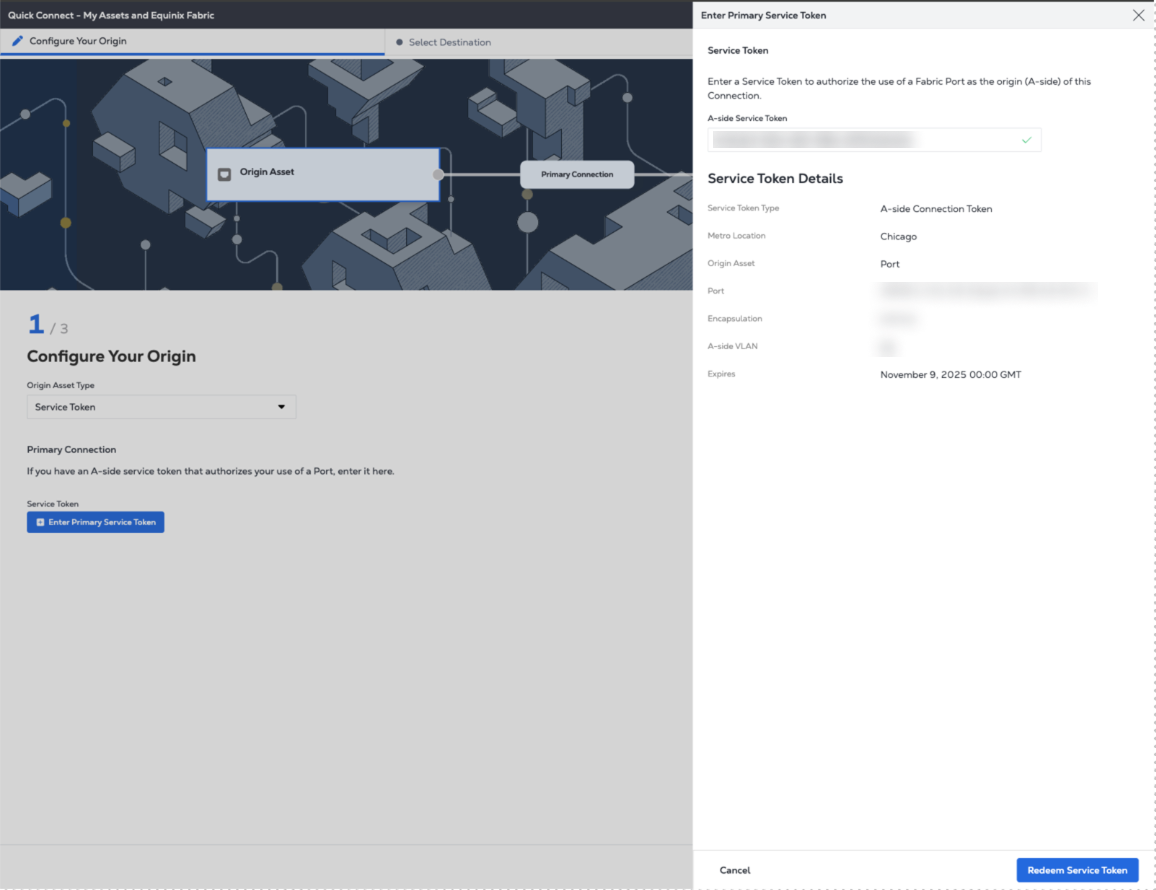

Jeton de service​
  1. Dans la liste déroulante Type d'actif original, sélectionnez Jeton de service.
  2. Cliquez sur Entrez le jeton de service principal, fournissez le jeton de service, puis cliquez sur Utiliser le jeton de service.

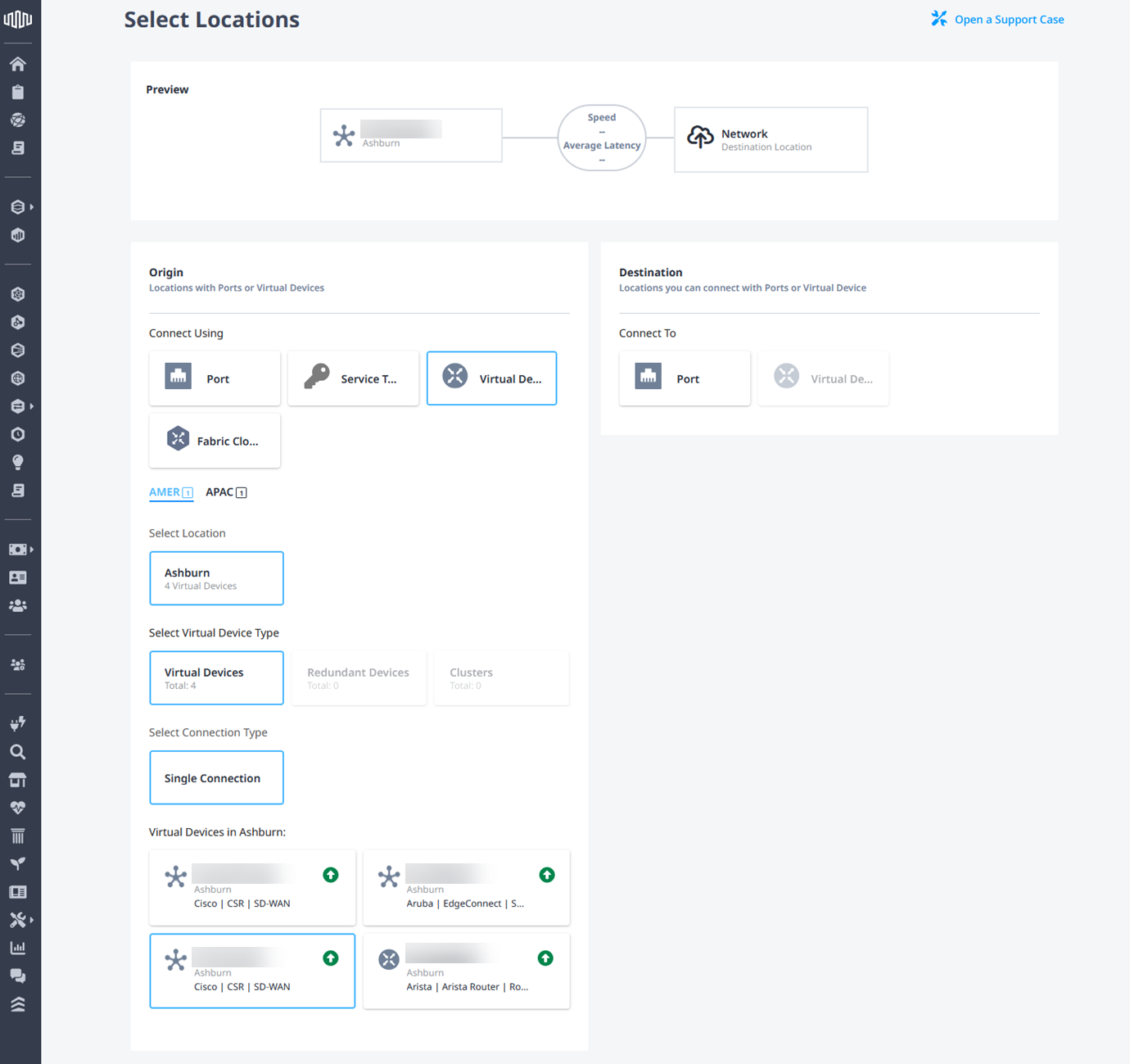

  1. Dans la section Se connecter via, cliquez sur Périphérique virtuel.
  2. Sélectionnez un emplacement.
  3. Choisissez un type de périphérique virtuel.
  4. Sélectionnez un type de connexion.
  5. Choisissez une instance de périphérique virtuel.

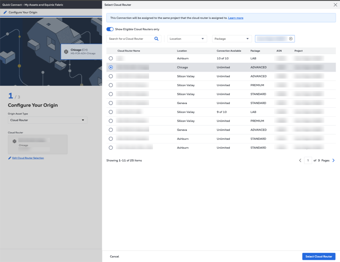

Routeur Fabric Cloud​
  1. Dans la liste déroulante Type de ressource d'origine, sélectionnez Routeur Fabric Cloud.
  2. Cliquez sur Sélectionner un routeur cloud, sélectionnez une instance de routeur cloud, puis cliquez sur Sélectionner un routeur cloud.

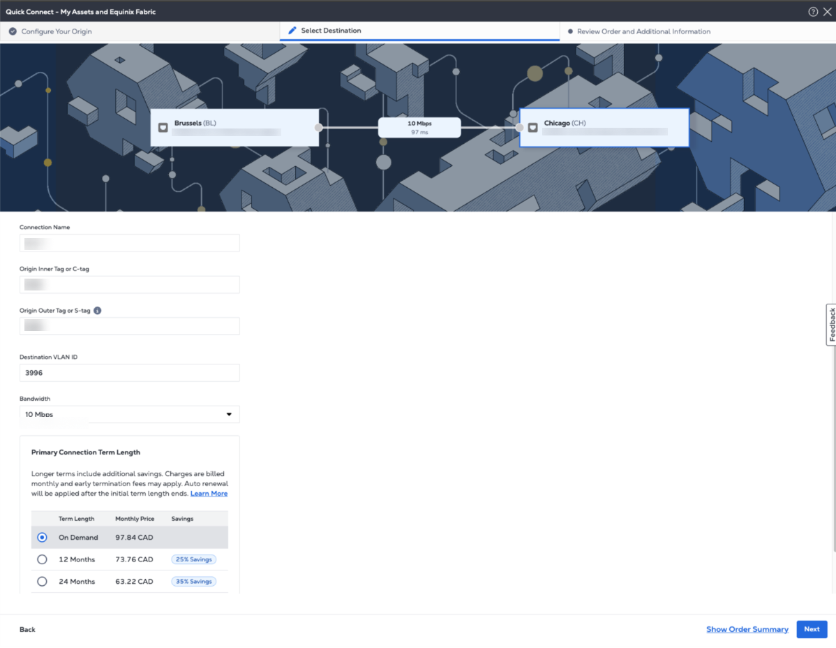

Choisissez votre destination​
Sur la page Sélectionner la destination, configurez le port et la ressource de destination. Choisissez Port ou Périphérique virtuel comme type de destination, si disponible.

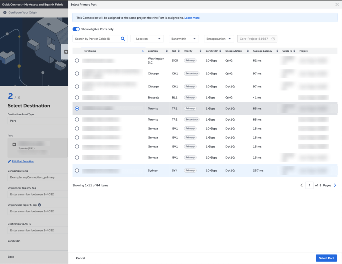

Port​
  1. Dans la liste déroulante Type d'actif de destination, sélectionnez Port.
  2. Cliquez sur Sélectionner le port pour choisir le port de connexion de destination.
  1. Entrez le nom de la connexion.
  2. Pour les ports Dot1q, entrez un ID de VLAN. Pour les ports Qinq, entrez une étiquette VLAN client (étiquette C) et une étiquette VLAN de service (étiquette S).
  3. Entrez l'ID du VLAN de destination.
  4. Sélectionnez la largeur de bande de la connexion.
  5. Sélectionnez la durée de la connexion.
  6. Si l'option Activer les zones géographiques est activée, le trafic de connexion reste confiné à un ou plusieurs pays spécifiés. Voir Zones géographiques Fabric .
  7. Cliquez sur Suivant.

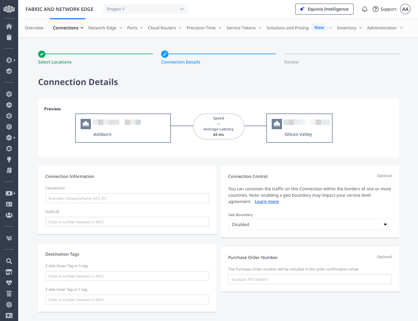

Détails de la connexion​
Sur la page Détails de la connexion:
  1. Entrez un nom de connexion.
  2. Entrez les identifiants VLAN d'origine et de destination.
  3. Si l'option Activer les zones géographiques est activée, le trafic de connexion reste confiné à un ou plusieurs pays spécifiés. Voir Zones géographiques Fabric .
  4. Entrez le numéro du bon de commande (facultatif).
  5. Sélectionnez une Vitesse de connexion, puis cliquez sur Suivant.

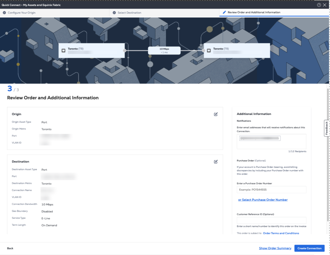

Réviser et soumettre​
Sur la page Commande à examiner et renseignements supplémentaires:
  1. Veuillez consulter les informations des sections Origine et Destination.
  2. Utilisez le champ Notifications pour indiquer les adresses courriel des destinataires qui seront informés de l'état de la connexion. Vous pouvez ajouter jusqu'à 12 adresses électroniques.
  1. (Optionnel) Entrez ou ajoutez des informations de commande dans la section Bon de commande. Sélectionnez le numéro du bon de commande que vous voulez ajouter, puis cliquez sur Terminé.
  1. Fournissez un identifiant de référence client qui vous aidera à identifier cette commande sur votre facture.
  2. Cliquez sur Afficher le résumé de la commande pour consulter les détails de la commande et les renseignements sur les prix de connexion.
  3. Lorsque vous serez prêt, cliquez sur Créer une connexion.
