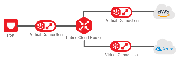

  • Étendez vos connexions de couche 2 avec Fabric Cloud Router, Un service de routage virtuel qui permet une connectivité de couche 3 entre les clouds publics, les équipements colocalisés ou les appareils Network Edge.
  • Commandez d'autres services Equinix tels que l'heure de précision et l'accès Internet à l'aide de votre port Fabric.
