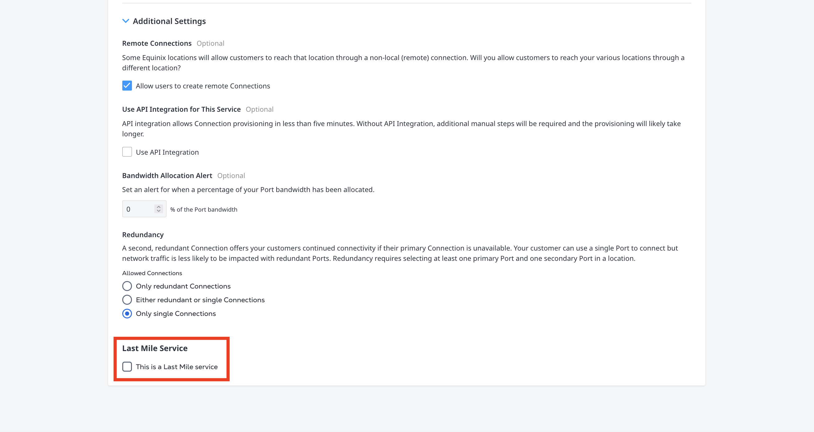

Paramètres de localisation et de port supplémentaires​
  • Connexions distantes – sélectionnez cette option pour autoriser les utilisateurs à créer des connexions inter-zones métropolitaines vers vos services. Il n'y a pas de frais supplémentaires pour le fournisseur de services lorsque des connexions inter-métropolitaines sont créées pour votre service. L'initiateur de la connexion sera facturé.
  • Utiliser l'intégration API pour ce service – sélectionnez cette option uniquement si vous avez travaillé avec nos équipes de développement pour intégrer vos API. Si vous avez sélectionné cette option et que vous êtes éligible, saisissez l'identifiant d'intégration et sélectionnez attribuer automatiquement un port et un VLAN (si vous le souhaitez).
  • Alerte d'allocation de bande passante – saisissez un pourcentage de bande passante pour déclencher une alerte lorsque la bande passante de connexion engagée (vendue) atteint le pourcentage spécifié. Par exemple, si vous avez un port 10G et que vous saisissez 80 %, vous recevrez des notifications de bande passante lorsque vous aurez vendu une bande passante totale de 8G de connexions virtuelles à votre port.
  • Redondance – sélectionnez les options de redondance dont disposent les clients lors de la création de connexions à votre profil de service. La redondance nécessite de sélectionner au moins un port principal et un port secondaire dans un emplacement.
    • Connexions redondantes seulement – Si vous sélectionnez cette option, Equinix Fabric impose la redondance et exige que tous les clients créent des connexions redondantes à votre service.
    • Connexions uniques ou redondantes – Lorsque les clients créent une connexion à votre profil de service, ils ont la possibilité de créer une connexion unique ou une connexion redondante.
    • Connexions uniques uniquement – les clients ne peuvent créer qu'une seule connexion à votre profil de service. Une seule connexion peut être une connexion principale ou secondaire.

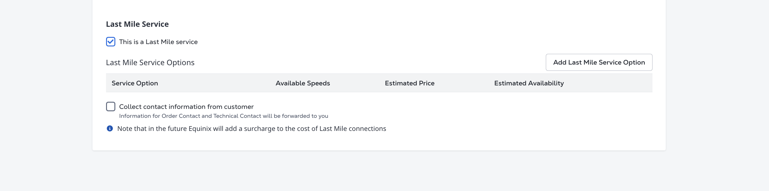

Service dernier kilomètre​

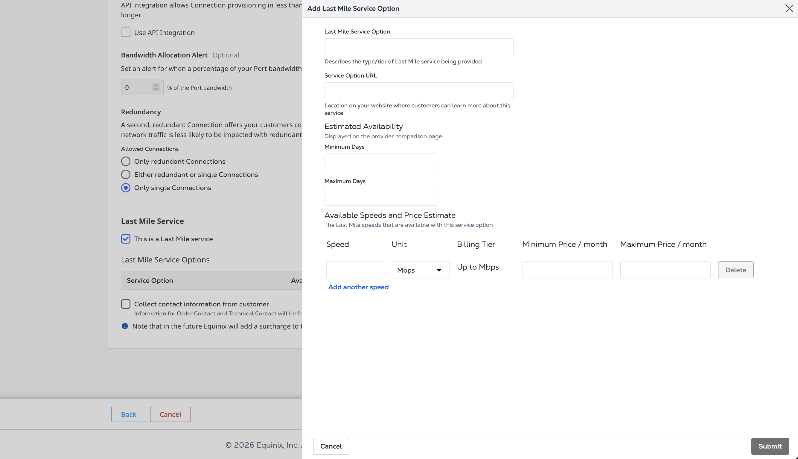

Si vous offrez des services Last Mile avec ce profil de service, sélectionnez le BOX This is a Last Mile service et définissez vos offres Last Mile disponibles.
Paramètres du service Last Mile dans le profil de service
Pour plus d'informations sur la configuration de votre profil deservice et de votre profil d'entreprise afin d'offrir des services Last Mile sur Fabric Marketplace, reportez-vous à la pagedevenir un prestataire de services Last Mile.
