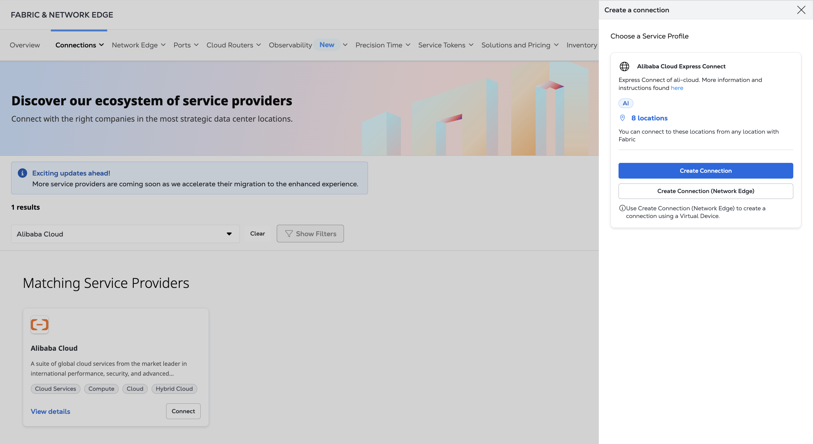

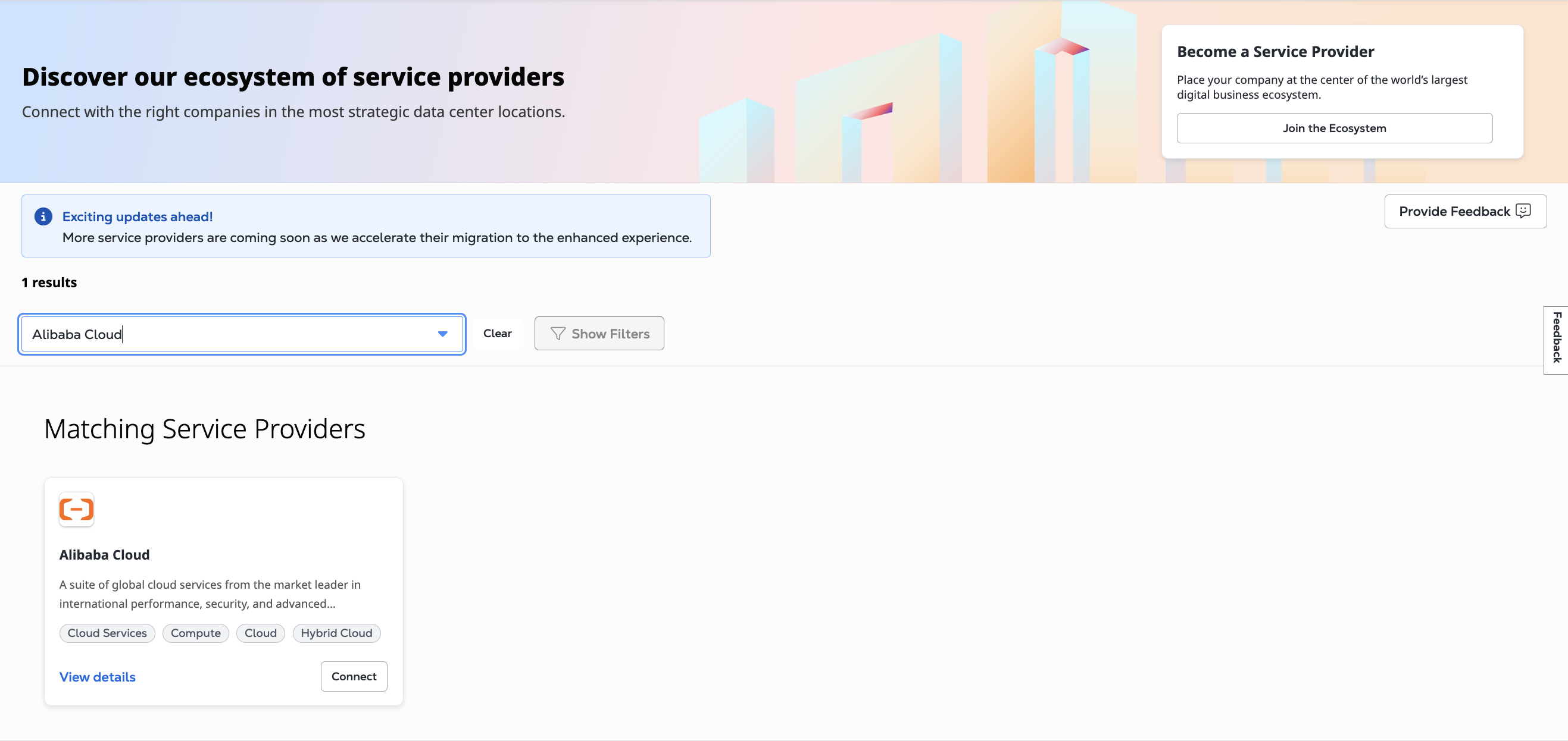

Connectez-vous au Portail client et accédez à la rubrique Rechercher un prestataire de services .
Utilisez la barre de recherche pour rechercher « Alibaba Cloud ».
Sur la carte Cloud Alibaba, cliquez sur connecter. Dans le panneau créer une connexion , cliquez sur créer une connexion.

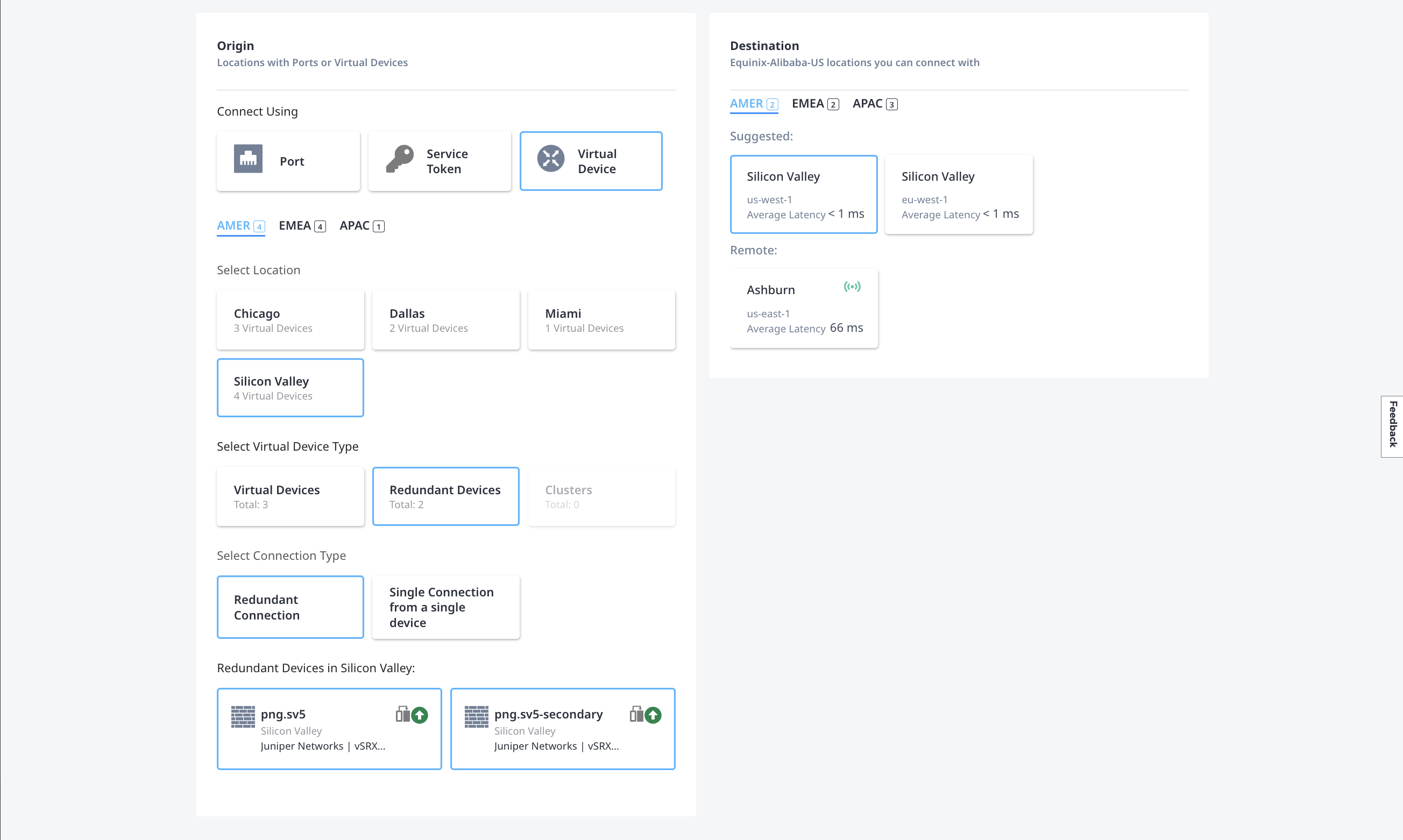

Si vous vous connectez à l'aide d'un périphérique virtuel Network Edge, cliquez sur créer une connexion (périphérique Network Edge) et passez directement à la sectiondu périphérique virtuel.
Passez en revue les étapes de création de la connexion et cliquez sur OK.

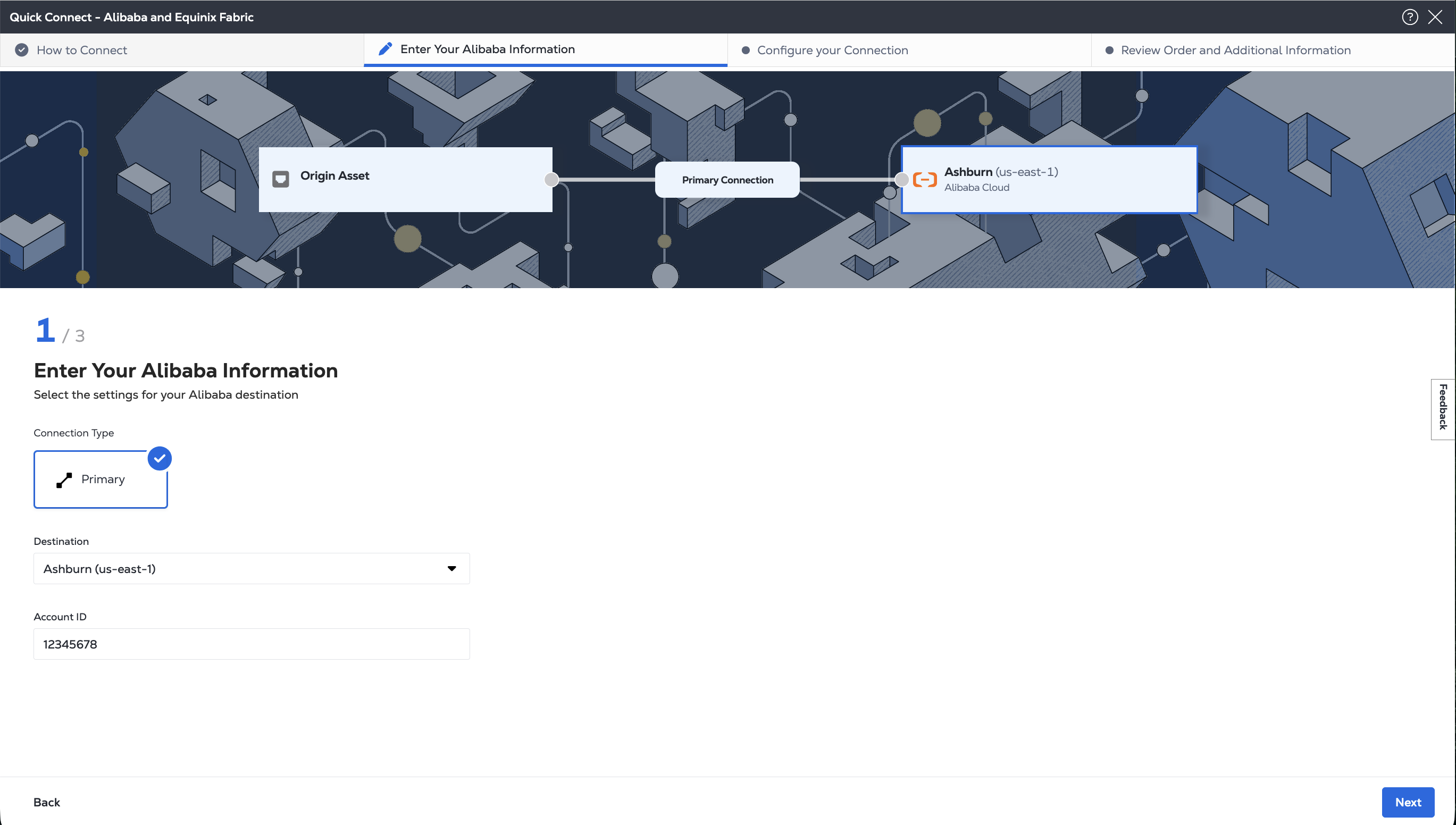

Saisissez vos informations Alibaba.
Sélectionnez la zone métropolitaine et la région auxquelles vous vous connectez.
Saisissez votre identifiant de compte Alibaba Cloud.
Cliquez sur suivant pour configurer votre connexion en fonction du type d’équipement d’origine : port, jeton de service, routeur cloud.

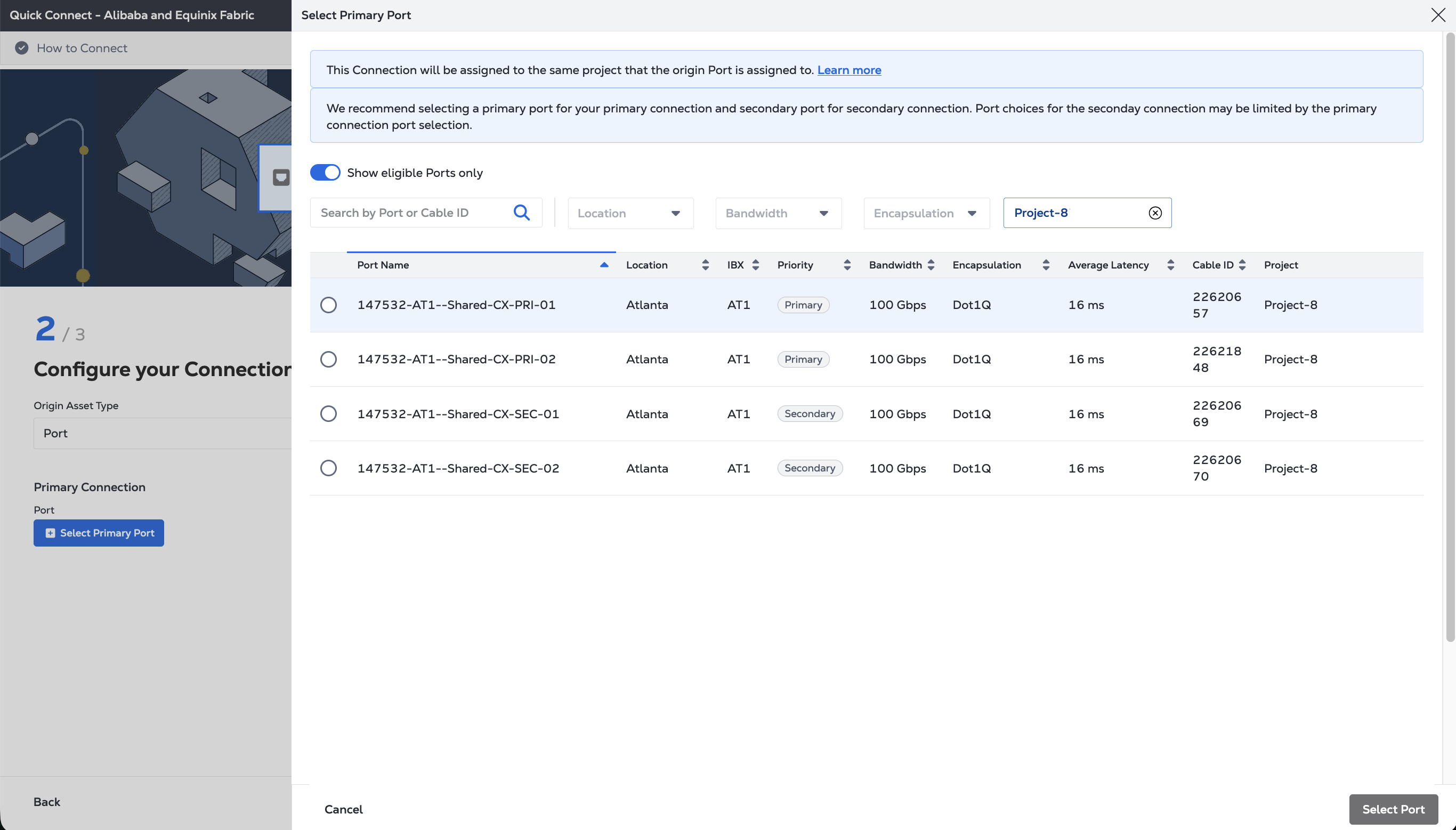

Dans la liste déroulante type d’équipement d’origine, sélectionnez Port.
Dans la section connexion principale :
Cliquez sur + sélectionner le port principal , puis sélectionnez votre port de connexion principal et cliquez sur sélectionner le port. Seuls les ports principaux peuvent être sélectionnés.
Entrez le nom de la connexion principale.

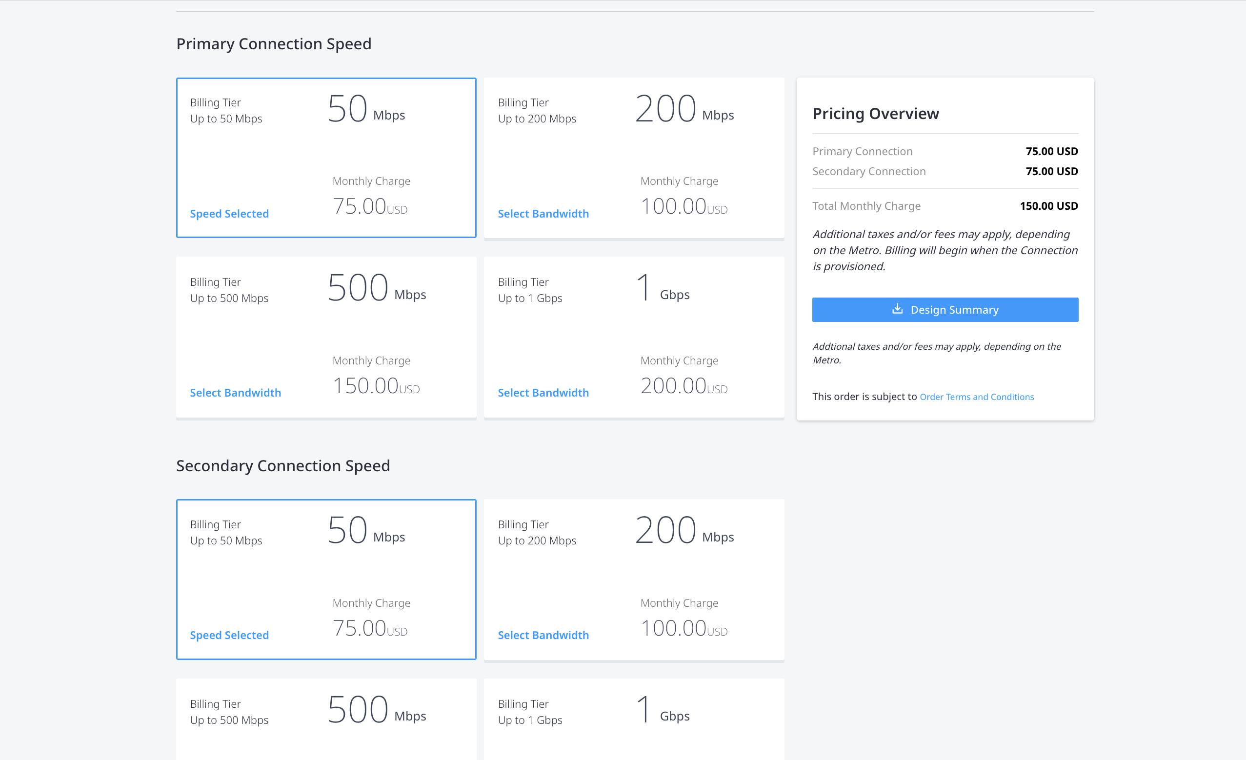

Sélectionnez une bande passante.

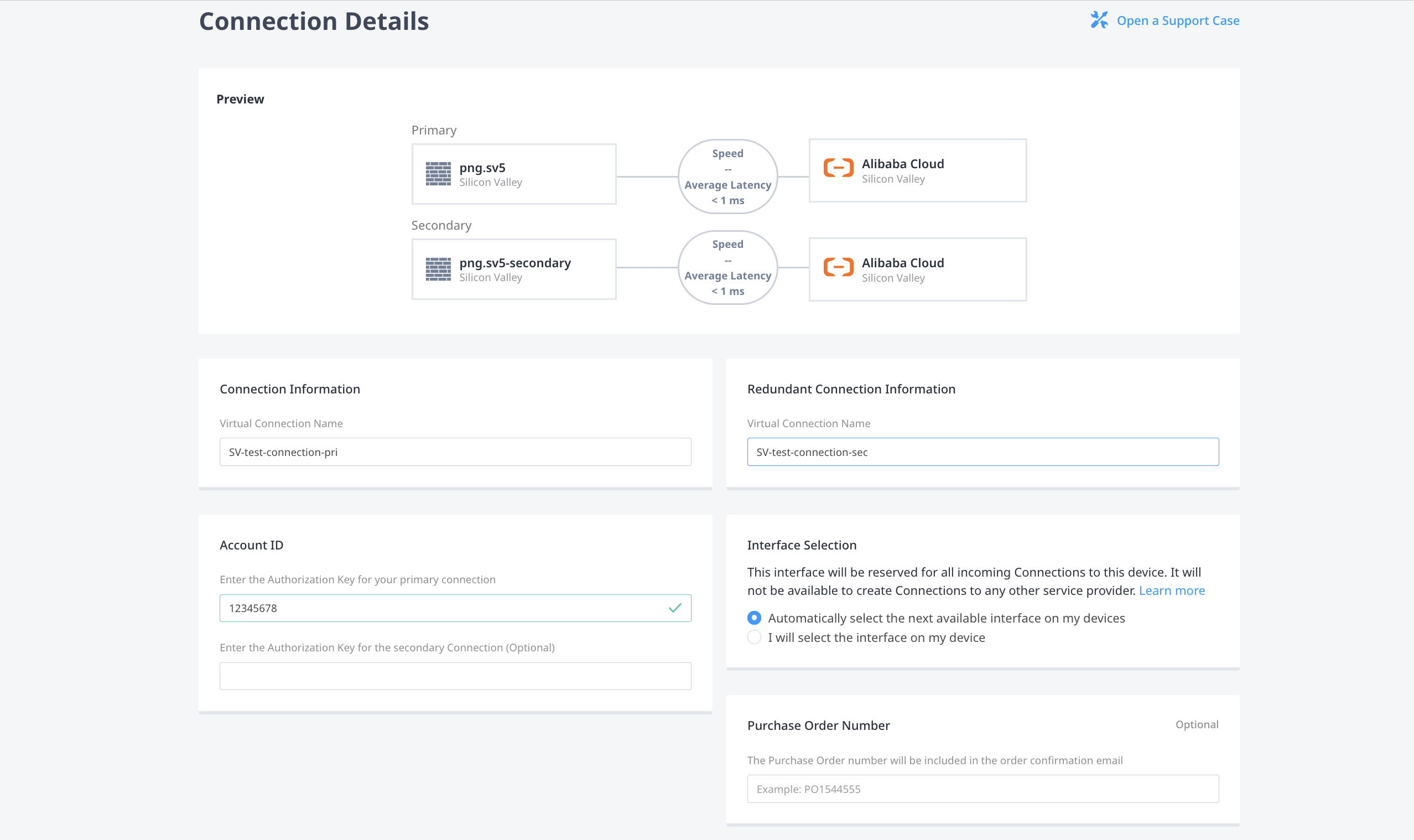

Sur la page vérifier la commande et les informations supplémentaires, vérifiez les informations dans les sections Configuration de la connexion.
Utilisez le champ notifications pour fournir les adresses e-mail des destinataires à notifier de l'état de la connexion. Vous pouvez ajouter jusqu'à 12 adresses e-mail.
(Facultatif) saisissez ou ajoutez des informations sur la commande dans la section bon de commande.
Veuillez fournir une référence client qui vous permettra d'identifier cette commande sur votre facture.
Cliquez sur Afficher le récapitulatif de la commande pour afficher les détails de la commande et les informations de tarification de la connexion.
Lorsque vous êtes prêt, cliquez sur créer une connexion.

Consultez les étapes de création de la connexion et cliquez sur créer une connexion à Alibaba Cloud Express Connect.
Sur la page sélectionner des emplacements, fournissez les détails de l'emplacement pour l'origine et la destination de la connexion.
Dans la section origine :
- Cliquez sur dispositif virtuel , puis sélectionnez l'emplacement du dispositif que vous souhaitez utiliser.
- Sélectionnez le type de dispositif virtuel parmi les dispositifs uniques ou redondants disponibles. Puis sélectionnez le type de connexion . Vous pouvez choisir des connexions uniques ou des connexions redondantes.
- Sélectionnez le(s) dispositif(s) virtuel(s) spécifique(s) à utiliser pour la connexion.
Dans la section destination, sélectionnez l'emplacement Express Connect auquel vous connecter.
Cliquez sur suivant.
Sur la page Détails de la connexion, fournissez des informations de connexion supplémentaires.
Attribuez un nom à votre connexion dans informations de connexion . Si vous créez des connexions redondantes, attribuez un nom à la deuxième connexion dans informations sur la connexion redondante .
Dans le champ identifiant de compte, saisissez votre identifiant de compte Alibaba Cloud. Si vous créez des connexions redondantes, vous pouvez éventuellement saisir un deuxième identifiant de compte Alibaba Cloud.
Sélectionnez si vous souhaitez utiliser la prochaine interface disponible ou manuellement avec les interfaces à utiliser pour les connexions dans sélection d'interface .
(Facultatif) dans le champ numéro de bon de commande, saisissez votre numéro PO.
Dans vitesse de connexion principale , sélectionnez une combinaison de niveau de facturation et de vitesse. Si vous créez des connexions redondantes, sélectionnez une combinaison de niveau de facturation et de vitesse dans vitesse de connexion secondaire .
Sur la page vérifier , vérifiez les informations contenues dans Résumé de la connexion principale , Résumé de la connexion secondaire (si vous créez des connexions redondantes) et présentation des tarifs .
Cliquez sur Envoyer la commande.
