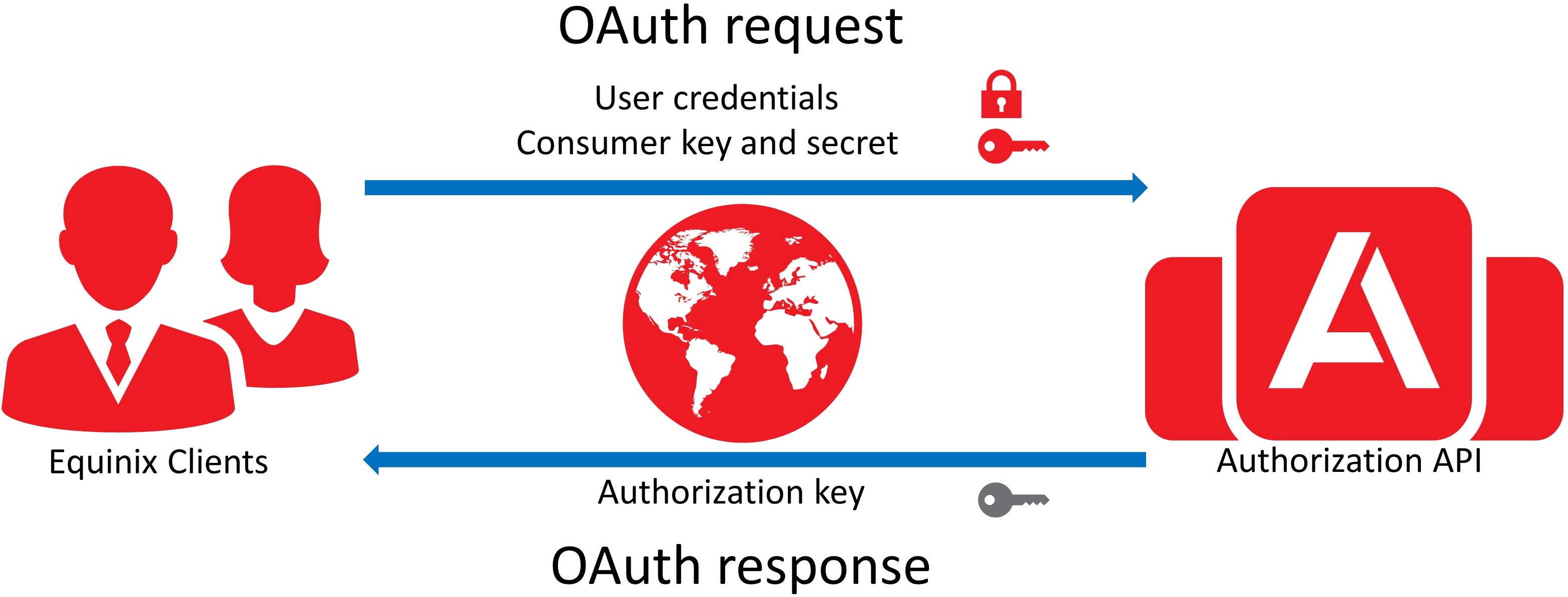

Flux d'autorisation de l'utilisateur
  1. Enregistrez et autorisez une application dans le portail client.
  2. Demandez l'accès et actualisez les informations du jeton en appelant /oauth2/v1/token avec la clé du consommateur, le secret du consommateur et vos informations d'identification utilisateur.
    Diagram of the user authorization flow showing a client application obtaining an OAuth access token and refresh token from the Equinix API
  3. Votre requête vous retourne le jeton d'accès OAuth à durée de vie limitée et son jeton d'actualisation associé.
Pour plus d'informations et des instructions plus détaillées, consultez Authentification API.
