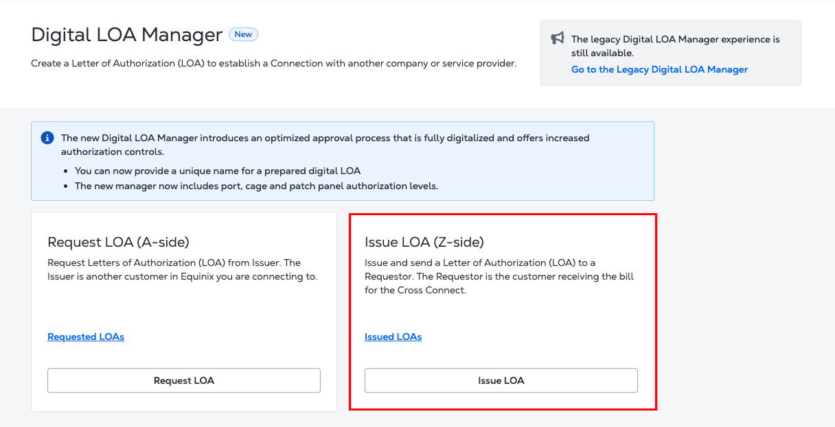

  1. Recherchez la carte émettre une lettre d'autorisation (côté Z) et cliquez sur émettre une lettre d'autorisation.
    Nouveau gestionnaire de lettre d'autorisation numérique avec le problème de lettre d'autorisation mis en évidence

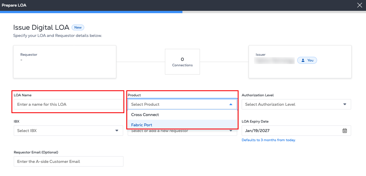

  2. Saisissez un nom pour la lettre d'autorisation et sélectionnez un produit dans la liste produits
    Envoyer une page de lettre d'autorisation numérique avec le nom de la lettre d'autorisation et le produit mis en surbrillance

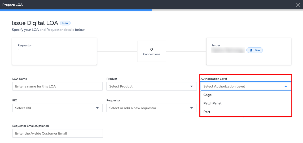

  3. Le niveau d'autorisation détermine l'équipement couvert par la lettre d'autorisation.
    • Cage : Donne accès à une cage entière. La même lettre d’autorisation peut être utilisée pour tous les équipements de cette cage, y compris les nouveaux panneaux de brassage et ports.
    • Panneau de brassage : Permet d'accéder à un panneau de brassage spécifique. La même lettre d'autorisation peut être utilisée pour tous les ports de cette centrale.
    • Port : Permet d'accéder à un seul port. La lettre d'autorisation ne peut être utilisée qu'une seule fois, pour ce port uniquement.
    Liste des niveaux d'autorisation avec cage, PatchPanel et Port

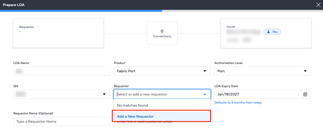

  4. Sélectionnez le datacentre IBX et sélectionnez ou ajoutez un demandeur.
    • Cliquez sur Ajouter un nouveau demandeur pour saisir le nom et l'adresse e-mail du demandeur. Ce qui se passe ensuite dépend de ce que vous saisissez :
      • Partenaire existant et adresse e-mail : Le système confirme que l'e-mail appartient à cette organisation et envoie un e-mail au demandeur.
      • Partenaire existant uniquement : Aucun e-mail n'est envoyé. Utilisez Copier le lien pour partager la lettre d'autorisation.
      • E-mail du nouveau partenaire uniquement : Le système identifie l'organisation à partir du domaine de messagerie et des e-mails à cette adresse.
      • Nom du nouveau partenaire uniquement : Le système associe le nom à une organisation existante. Aucun e-mail n'est envoyé. Utilisez Copier le lien pour partager la lettre d'autorisation.
      • Rien n'est saisi : Personne n'est averti. Utilisez Copier le lien pour partager la lettre d'autorisation. Tout utilisateur qui ouvre le lien peut accepter, puis vous le confirmez.
    Si vous sélectionnez un partenaire dans la liste et saisissez également un nom, le partenaire sélectionné est utilisé et le nom saisi est ignoré. Si le système ne parvient pas à identifier l'organisation du demandeur, vous devez confirmer à nouveau le demandeur après son acceptation.
    conseil
    Si vous avez saisi un e-mail et que le demandeur ne répond pas, utilisez Copier le lien pour partager directement la lettre d'autorisation.
    Liste des demandeurs avec l'option Ajouter un nouveau demandeur en surbrillance

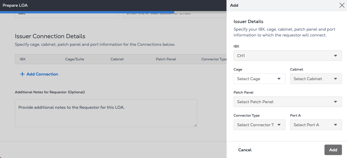

  6. Sous Détails de la connexion de l'émetteur , cliquez sur Ajouter une connexion et saisissez l'équipement auquel le demandeur se connectera. Les champs affichés dépendent du niveau d'autorisation. C'est le seul endroit où la lettre d'autorisation identifie l'équipement qu'elle couvre.
    • Pour le niveau de la cage, saisissez IBX et cage.
      Ajouter un panneau pour une connexion au niveau de la cage
    • Pour le niveau du panneau de brassage, saisissez IBX, cage, armoire et panneau de brassage.
      Ajouter un panneau pour une connexion au niveau du panneau de brassage
    • Pour le niveau du port, saisissez IBX, cage, armoire, panneau de brassage, type de connecteur, Port A (Port B pour les connecteurs appariés).
      Ajouter un panneau pour une connexion au niveau du port
    Si vous laissez le port défini sur suivant disponible, le système attribue le port libre suivant sur ce panneau de brassage lors de la création de la lettre d'autorisation. Pour les types de connecteurs couplés, il attribue également le deuxième port. Un port que vous sélectionnez est toujours conservé et les deux ports d'une paire ne peuvent pas être identiques. Si la centrale ne dispose pas de port libre, la lettre d'autorisation est refusée.

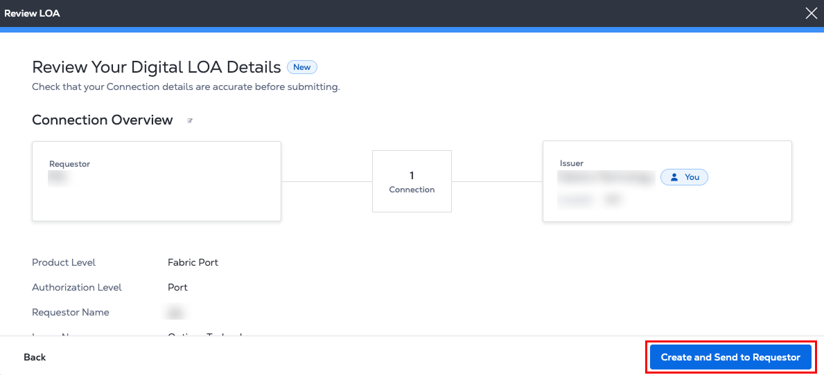

  7. Dans vérifier les détails de votre lettre d'autorisation numérique , vérifiez que les détails de connexion et les coordonnées sont exacts.
    • Cliquez sur créer et envoyer au demandeur.
    Consultez la page de détails de votre lettre d'autorisation numérique

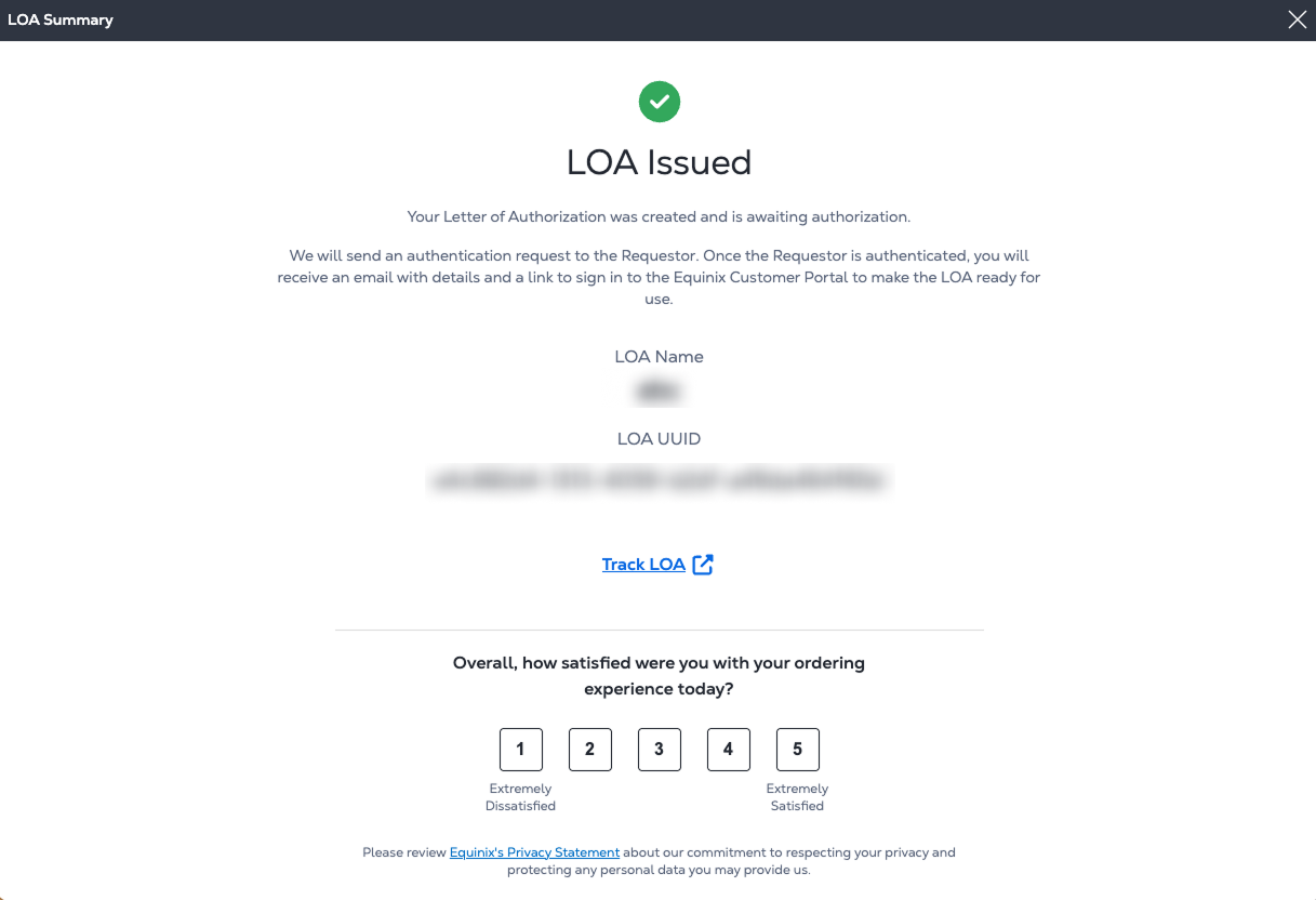

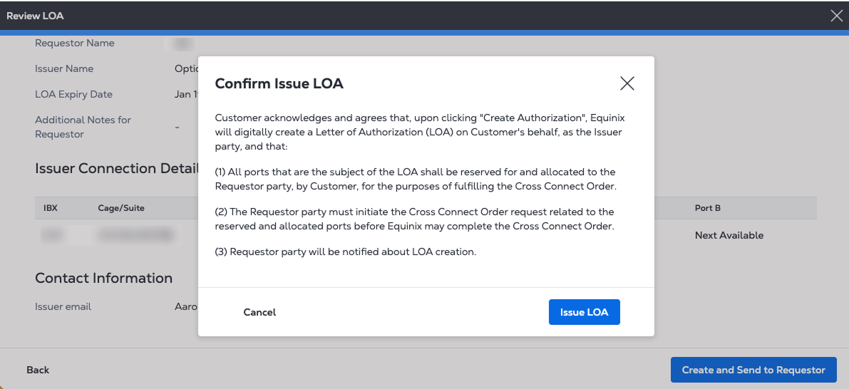

  8. Dans la fenêtre confirmer l'émission de la carte de lettre d'autorisation, cliquez sur émettre une lettre d'autorisation.
    Fenêtre de confirmation de l'émission d'une lettre d'autorisation
  9. Le résumé de la lettre d'autorisation contient le numéro du jeton de lettre d'autorisation, qui est un identifiant unique pour la lettre d'autorisation numérique dans le PDF, l'e-mail et le Portail client. Votre demandeur reçoit une notification par e-mail qui inclut la nouvelle lettre d'autorisation numérique en pièce jointe PDF.
    • Cliquez sur **suivre la lettre d'**autorisation pour afficher cette nouvelle lettre d'autorisation dans le Gestionnaire numérique de lettre d'autorisation. La lettre d'autorisation numérique entre en traitement (en attente) pendant que le système génère le document et le lien. Comme la page de réussite s'affiche avant la fin du traitement, une lettre d'autorisation nouvellement créée peut rester en cours de traitement pendant quelques secondes dans l'inventaire.
LETTRE D'AUTORISATION émise

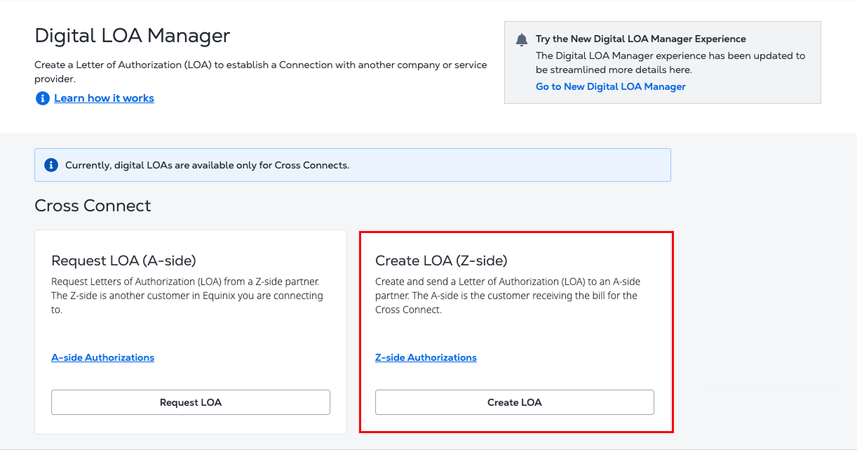

Créer une lettre d'autorisation (côté Z)​
  1. Recherchez la carte créer une lettre d'autorisation (côté Z) et cliquez sur créer une lettre d'autorisation.
    • Si vous avez reçu une demande par courriel d'un partenaire de premier plan, le lien contenu dans le courriel vous mènera directement à cette étape.
    Gestionnaire de lettre d'autorisation numérique héritée avec l'option créer une lettre d'autorisation en surbrillance

  5. Dans la section Détails de la connexion Z-Side , cliquez sur Ajouter une connexion.
    Détails de la connexion Z-Side avec Ajouter une connexion en surbrillance
  6. Renseignez vos informations de connexion : IBX, cage, armoire, panneau de brassage, ports, et d'autres attributs de connexion. La lettre d'autorisation numérique réserve les équipements spécifiés. Cela garantit que les ports sont disponibles pour terminer le processus de connexion.
    • Si le numéro d'identification du panneau de brassage est disponible, saisissez-le dans le champ Rechercher par panneau de brassage. Les champs IBX, cage, panneau de brassage et informations sur les ports sont automatiquement renseignés.
    • Si vous ne connaissez pas le numéro du panneau de brassage, choisissez dans les listes déroulantes: Cage, Armoire, Panneau de brassage, Service de connexion, Type de média, Type de protocole, Type de connecteur et ports A et B.
    • Entrez un identifiant de circuit.
      Panneau Ajouter une nouvelle connexion
