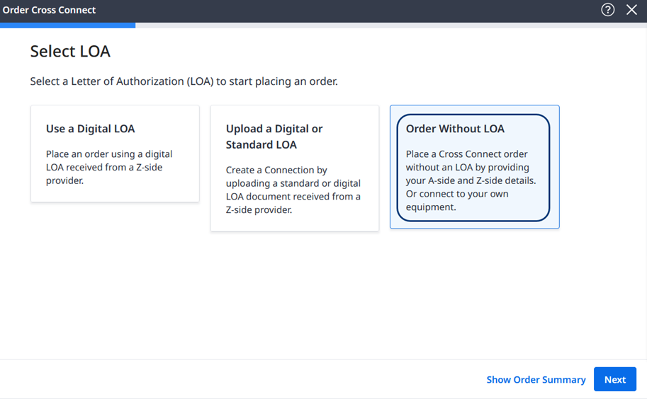

  5. Dans la section Sélectionner LOA, cliquez sur Commander sans LOA.

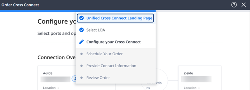

    Une barre de progression bleue s'affiche en haut de la page. Survolez-la pour afficher une liste déroulante indiquant la progression de votre commande. Les sections complétées sont cochées. Cliquez sur une section complétée pour revenir en arrière et apporter des modifications.

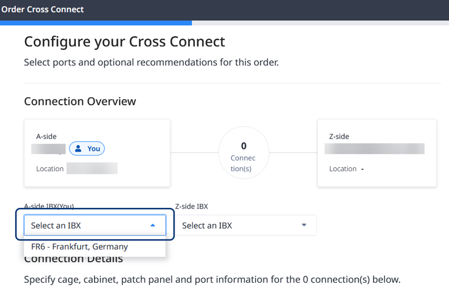

Configuration de la connexion​
Les choix proposés dans les formulaires suivants sont basés sur les actifs affectés à votre organisation et à votre compte. Les valeurs affichées sont celles qui sont disponibles dans votre situation.

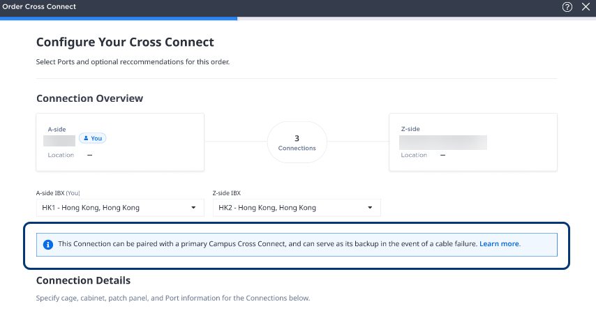

Sous le résumé du diagramme Aperçu de la connexion, choisissez un IBX côté A et un IBX côté Z dans les listes déroulantes.
Si votre nouvelle connexion peut être associée à un point d'interconnexion principal du campus, un message s'affiche sous le schéma de présentation de la connexion. Cela signifie que la connexion peut servir de point d'interconnexion de secours en cas de défaillance d'un câble. La section Configuration de la redondance ci-dessous explique comment configurer cette fonctionnalité.

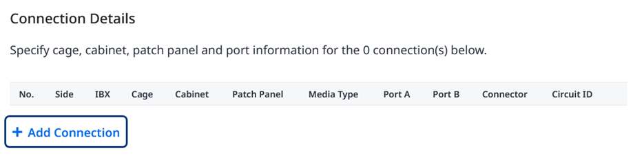

Dans la section Détails de la connexion, cliquez sur + Ajouter une connexion pour la connexion côté A.
Le formulaire Détails de connexion des actifs s'affiche sur le côté droit de la page.

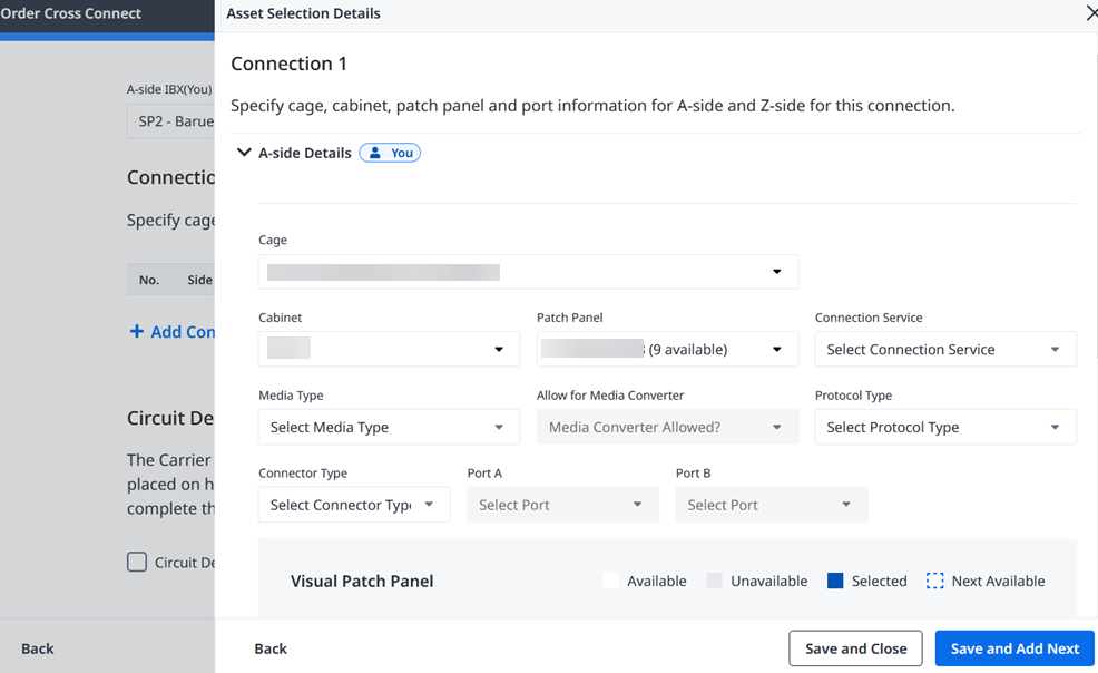

Pour la Connexion 1, entrez un panneau de brassage ou fournissez les informations suivantes:
  1. Choisissez une cage, une armoire, un panneau de brassage, un service de connexion et un type de support dans les listes déroulantes.
  2. Choisissez un type de protocole facultatif et un type de connecteur dans les listes déroulantes.
  3. Choisissez le port A et le port B (facultatif) dans les listes déroulantes ou dans le panneau de brassage visuel, qui affiche les ports disponibles ci-dessous. Le port suivant disponible est le port par défaut.
  4. Pour demander à Equinix d'installer le nouveau Cross Connect du panneau sur votre équipement, sélectionnez Patcher mon équipement et choisissez l'armoire de l'appareil, le type de connecteur et le port. Des frais Smart Hands supplémentaires s'appliqueront.
  5. Sélectionnez « Ajouter une vérification de liaison lumineuse de connexion croisée ». Des frais supplémentaires seront appliqués pour chaque connexion.
  6. Cliquez > Détails côté Z pour développer le formulaire côté droit.

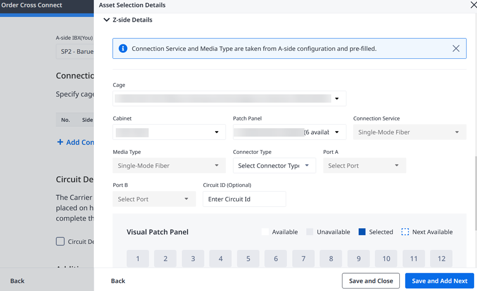

Configuration du côté Z​
  1. Choisissez une cage, une armoire, un panneau de brassage et un type de connecteur dans les listes déroulantes. Par défaut, le service de connexion et le type de support sont définis à partir des valeurs du côté A.
  2. Choisissez le port A et le port B (facultatif) dans les listes déroulantes ou dans le panneau de brassage visuel, qui affiche les ports disponibles ci-dessous. Le port suivant disponible est le port par défaut.
  3. Entrez un identifiant de circuit.

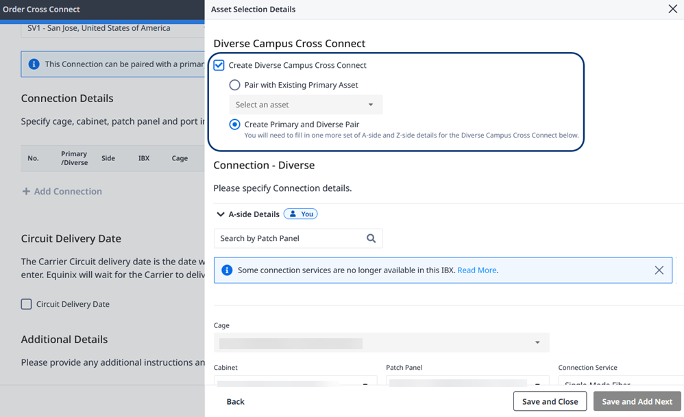

Configuration de la redondance (facultatif)​
Pour ajouter une connexion diversifiée et obtenir plus de redondance, sélectionnez Créer une interconnexion de campus diversifiée.
Sélectionnez un type de connexion :
  • Associer à un actif principal existant – Choisissez un actif disponible dans la liste déroulante.
  • Créer une paire principale et diversifiée – Fournissez les détails du côté A et les détails du côté Z pour la nouvelle connexion.
    1. Choisissez une armoire, un panneau de brassage, un service de connexion, un type de support, un type de protocole facultatif et un type de connecteur dans les listes déroulantes comme décrit dans les étapes ci-dessus.
Pour ajouter d'autres connexions principales, cliquez sur Enregistrer puis sur Ajouter suivant. Répétez les étapes précédentes pour toutes les connexions supplémentaires des côtés A et Z.
