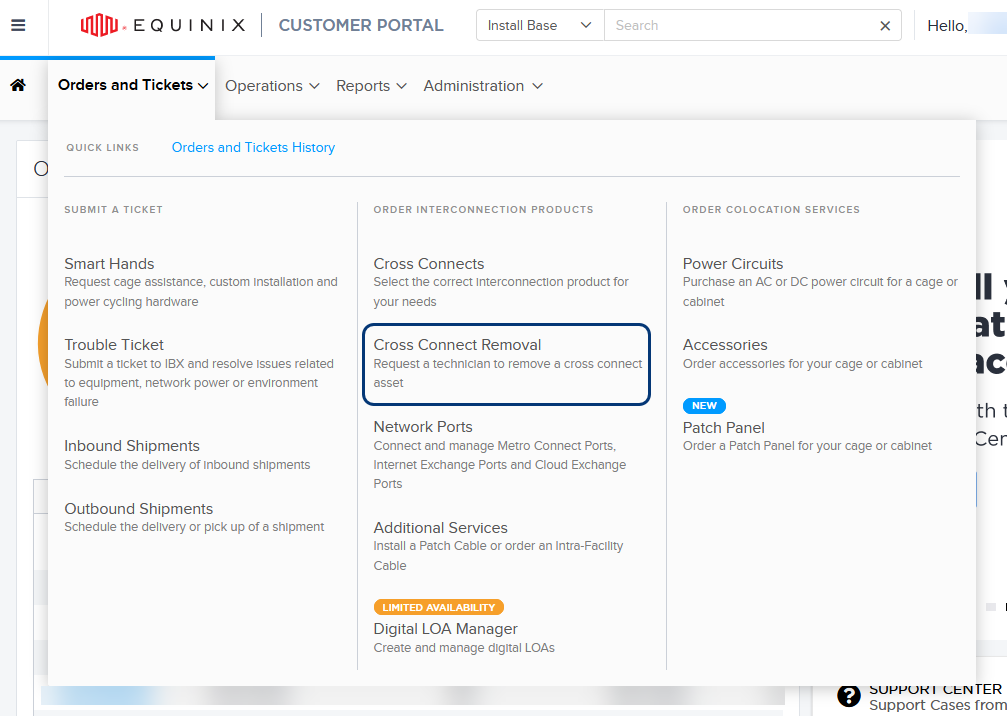

  2. Accédez au menu commandes et tickets et sélectionnez retrait de Cross Connect .
    Menu commandes et tickets avec suppression de Cross Connect en surbrillance

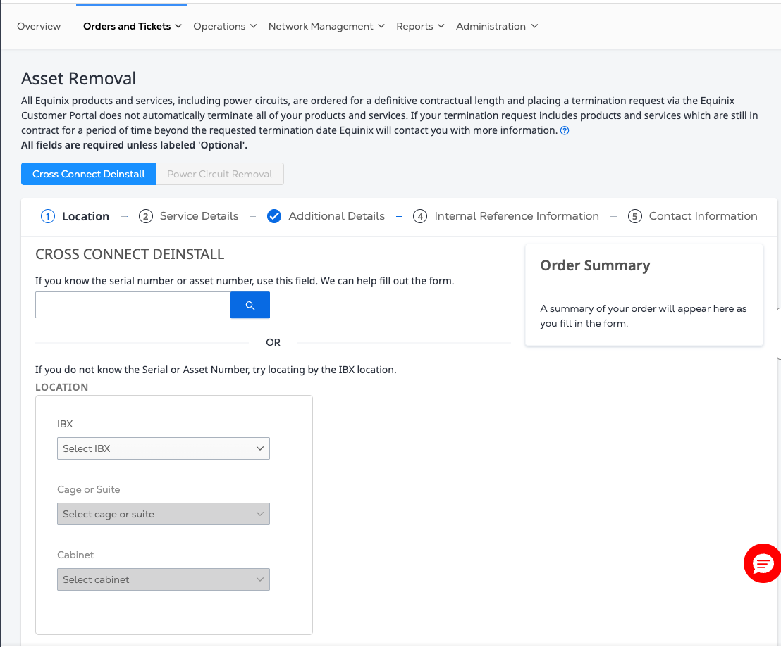

  3. Le formulaire de suppression d’équipement s’ouvre, qui vous permet de désinstaller un Cross Connect.
    Page de suppression d'équipement
  4. Entrez le numéro de série ou le numéro d'équipement dans le champ de recherche, ou choisissez un datacentre, une cage ou une suite et une armoire IBX dans les listes déroulantes.
    conseil
    Pour utiliser la recherche d’équipement, saisissez le numéro d’équipement ou de série de la face A que vous souhaitez supprimer dans le BOX de recherche d’équipement. Si l'équipement est trouvé, les champs IBX, cage ou suite et Cabinet sont automatiquement renseignés. Tous les équipements associés apparaîtront dans la section Détails du service pour la désinstallation de Cross Connect. Sélectionnez le Cross Connect que vous souhaitez supprimer.

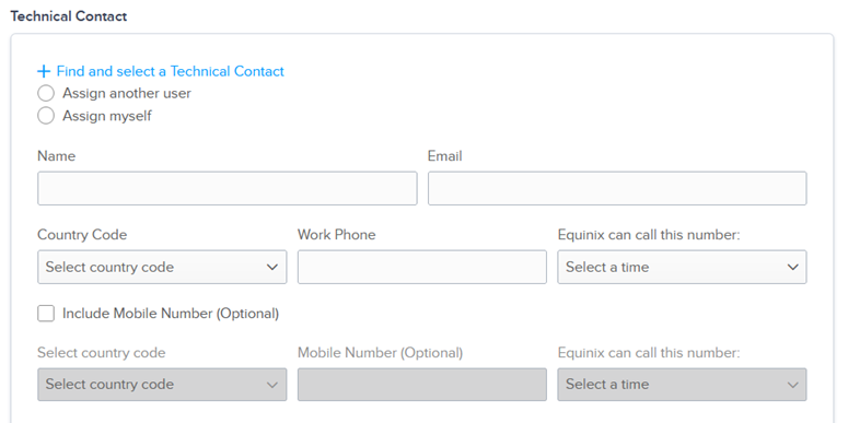

  8. Ajouter des informations de contact supplémentaires .
    • Contact technique :
      Contact technique
      • Cliquez sur Rechercher et sélectionnez un contact technique à sélectionner dans un répertoire.
      • Cliquez sur attribuer un autre utilisateur et saisissez les informations de contact.
      • Cliquez sur m'attribuer et saisissez vos coordonnées.

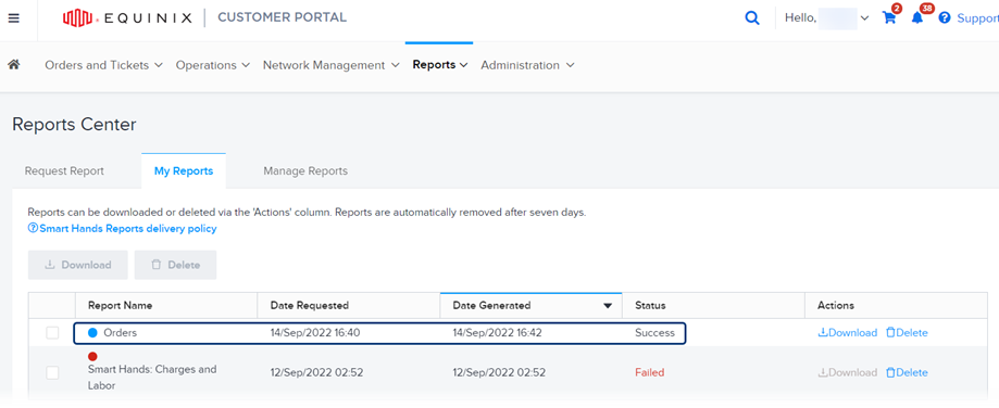

Afficher l'état​
Pour afficher l'état de votre demande envoyée, cliquez sur le menu rapports, puis sur l'onglet mes rapports.
Centre de rapports avec un rapport de commandes
