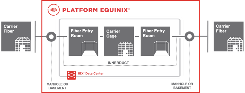

Innerduct
Innerduct permet aux clients d'acheminer la fibre optique en vrac vers l' IBX depuis leur réseau local. Les clients sont responsables de l'acheminement de leur fibre via l' IBX. L'équipe Opérations Equinix rencontre le client pour définir le chemin physique.
Composants clés :
  • Les clients doivent disposer d'une licence pour entrer ou traverser un Equinix IBX, ainsi que d'un chemin physique dédié constitué d'un conduit interne flexible à l'intérieur d'un conduit plus grand.
  • Les conduits intérieurs proviennent généralement des salles de réunion des bâtiments (BMMR), des trous d'homme ou des sous-sols et s'étendent sans interruption jusqu'à la cage du client.
  • Chaque conduit intérieur a généralement un diamètre de 1 ou 1,25 pouce. Toutefois, la taille et les matériaux peuvent varier d'un centre de données IBX à l'autre. Les clients peuvent tirer un maximum de 432 brins de câble en fibre optique.
  • Les clients doivent travailler avec l’équipe des opérations Equinix pour définir le chemin physique du conduit interne.
  • Pour les connexions par fibre noire associées au produit innerduct dans AMER, un supplément aux frais de Cross Connects des clients est appliqué lors de la connexion entre différentes parties quittant le centre de données Equinix .
