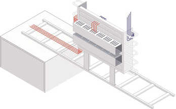

Support de démarcation surélevé​
Ce rack se fixe au chemin de câbles en orientation parallèle ou perpendiculaire pour s'aligner sur l'avant ou le côté d'un rack ou d'une armoire. Le rack est fixé sur le dessus du chemin de câbles afin de laisser de l'espace pour la tête des techniciens. Vous pouvez ajuster le rack surélevé vers la gauche ou la droite pour faciliter l'accès aux points d'entrée des câbles dans les armoires.

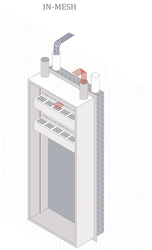

Démarcation à l'intérieur du maillage Rack​
Ce rack est installé sur le grillage de la cage du client pour permettre une utilisation maximale de l'espace de la cage. Il garantit une sécurité maximale pour l'équipement du client à l'intérieur de la cage, ainsi que l'accessibilité pour le personnel technique à l'extérieur de la cage du client.
Le type de point de démarcation proposé dépend du type d'espace sous licence. La démarcation dans l'armoire est la solution standard pour les zones partagées. Les solutions de post-démarcation, de démarcation surélevée et de démarcation dans le maillage sont applicables aux cages privées et aux suites d'entreprise, indépendamment de l'espace disponible, du nombre de connexions croisées commandées et des exigences du client.
