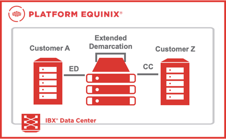

Démarcation prolongée​
La démarcation étendue prend en charge le pré-câblage en masse vers l'espace situé en dehors des déploiements Colocation d'un client pour faciliter le Cross Connects. Des démarcations étendues sont disponibles pour une livraison personnalisée sur approbation.
Remarque : Des démarcations étendues sont disponibles dans les datacentres IBX ouverts depuis 2020 dans toutes les régions. Les démarcations étendues ne sont pas disponibles dans les datacentres IBX ouverts avant 2020 dans la région Europe, moyen-Orient et Afrique (EMEA).
Schéma d'une démarcation étendue

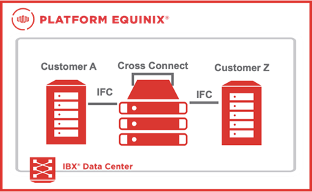

Câblage intra-établissement​
Le câblage intra-établissement vous permet de vous connecter à un autre client au sein d'un Equinix IBX lorsqu'une architecture MMR est utilisée. Ce type d'architecture nécessite un câble intra-établissement (IFC) pour compléter le Cross Connect.
Les centres de données IBX dotés d'une architecture MMR comportent deux composants :
  • IFC – Premier segment de câble qui va du panneau de brassage de votre cage ou armoire au MMR
  • Cross Connects – Deuxième segment qui complète la connexion croisée où les IFC sont patchés dans le MMR
Remarque : Le câblage intra-établissement est uniquement disponible dans les datacentres IBX limités des régions Amériques (amer) et EMEA.
Schéma du câblage intra-établissement
