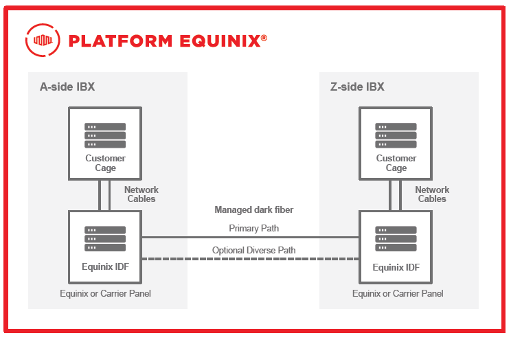

Equinix Fiber Connect permet aux utilisateurs de se connecter dans une zone métropolitaine via des fibres noires louées. Les utilisateurs peuvent s'interconnecter avec des fournisseurs de services, des partenaires et entre eux pour obtenir un accès rapide et fiable à une large gamme de services.
Un Fiber Connect est similaire à un Campus Cross Connect , est utilisé aux mêmes fins et partage des similitudes physiques (y compris son câble, son connecteur et son convertisseur multimédia). Les principales différences entre Fiber Connect et Campus Cross Connects sont les suivantes :
- Equinix ne possède pas la fibre optique qui relie les datacentres. La fibre optique est louée à des opérateurs, ce qui entraîne des coûts, une gestion de la capacité et des processus de dépannage différents.
- La fibre parcourt généralement des distances plus longues qu'une fibre Campus Cross Connect. Cela peut nécessiter une transmission de signal plus forte depuis l'équipement du client à chaque extrémité de la plage.
Pour plus d'informations sur Fiber Connect, consultez la fiche technique Equinix Fiber Connect.
Offres
Fiber Connect est fourni par Equinix sous forme standard et étendue. De plus, la diversité est disponible sur certains marchés.
Fiber Connect standard:
- Une interconnexion entre deux centres de données Equinix IBX, utilisant de la fibre noire louée.
- 99,99% de disponibilité des accords de niveau de service (SLA)
Fiber Connect étendue:
- Interconnexion entre l'armoire d'un client Equinix dans le datacentre Equinix IBX et un bâtiment ou une salle de réunion (MMR) tierce dans un autre bâtiment
Fiber Connect diversifiée:
- Un deuxième déploiement d'un Fiber Connect systématiquement couplé à un Fiber Connect principal pour servir de secours en cas de panne de câble
- Disponibilité de 99,999 % selon l'accord de niveau de service (SLA)
