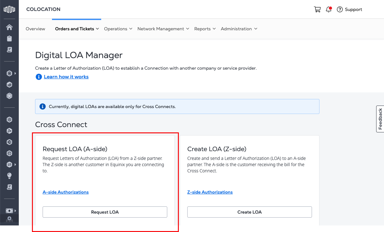

  1. Connectez-vous au Portail client.
  2. Allez au menu Commandes et billets et sélectionnez Gestionnaire numérique de LOA.
  3. Recherchez la carte Demander une lettre d'autorisation (côté A) et cliquez sur Demander une lettre d'autorisation.

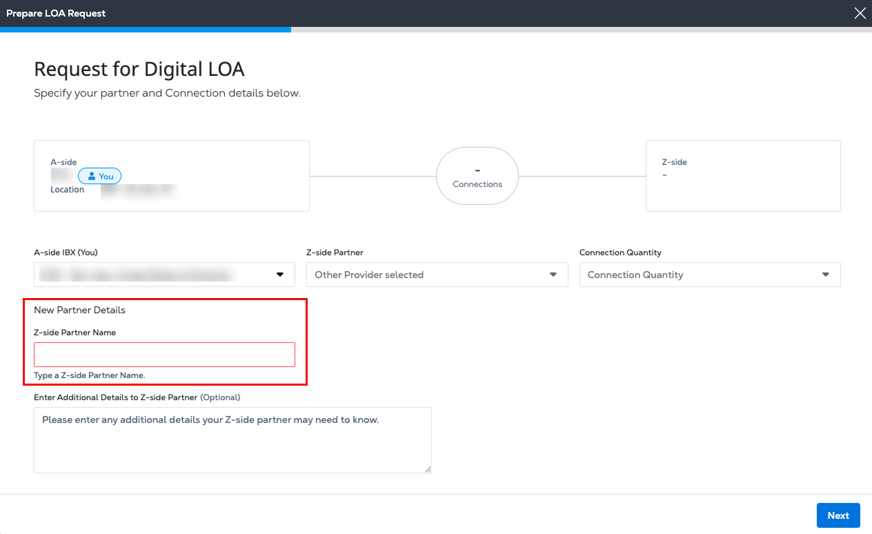

Sélectionnez votre partenaire et l'emplacement IBX

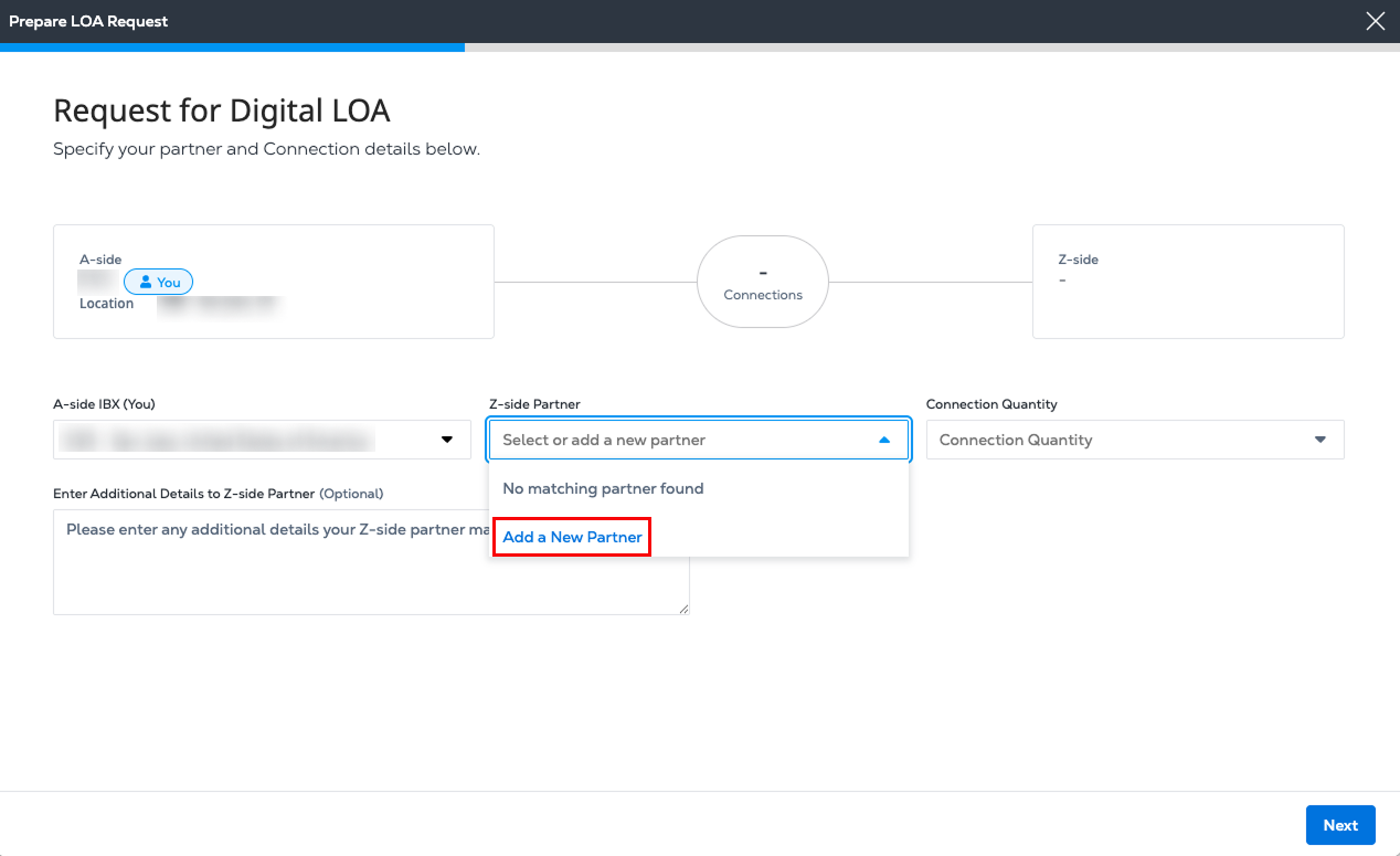

  1. Choisissez un IBX côté A et un partenaire côté Z dans les listes déroulantes.
  2. (Optionnel) Si votre partenaire Z-side n'est pas répertorié, sélectionnez Ajouter un nouveau partenaire et entrez son nom.
  3. Entrez le nouveau nom de l'entreprise dans le champ Nom du partenaire côté Z.
  4. Veuillez indiquer tout renseignement supplémentaire qui pourrait être utile à votre partenaire Z. Par exemple, le type de connexion et de connecteur, ainsi que la date d'utilisation.
  5. Cliquez sur Suivant.

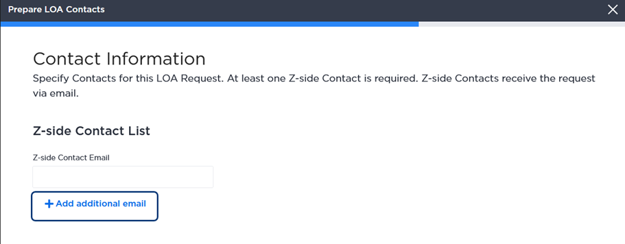

Ajouter les coordonnées du côté Z
  1. Dans la section Liste de contacts côté Z, entrez l'adresse courriel de votre contact côté Z.
  2. Pour ajouter un ou plusieurs contacts Z supplémentaires, cliquez sur Ajouter un courriel supplémentaires.
  3. Cliquez sur Suivant.

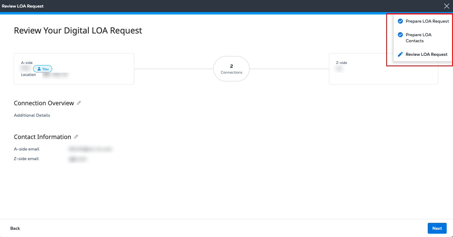

Détails de la revue
  1. Dans la section Vérifier les détails de votre LOA numérique, vérifiez que les sections Détails de connexion côté Z et Informations de contact sont correctes.
    Pour modifier ces renseignements, survolez la barre de progression bleue en haut de la page. Dans la liste déroulante, cliquez sur « Préparer la demande de congé » ou « Préparer les contacts du congé » pour revenir à l’étape précédente et effectuer vos modifications.

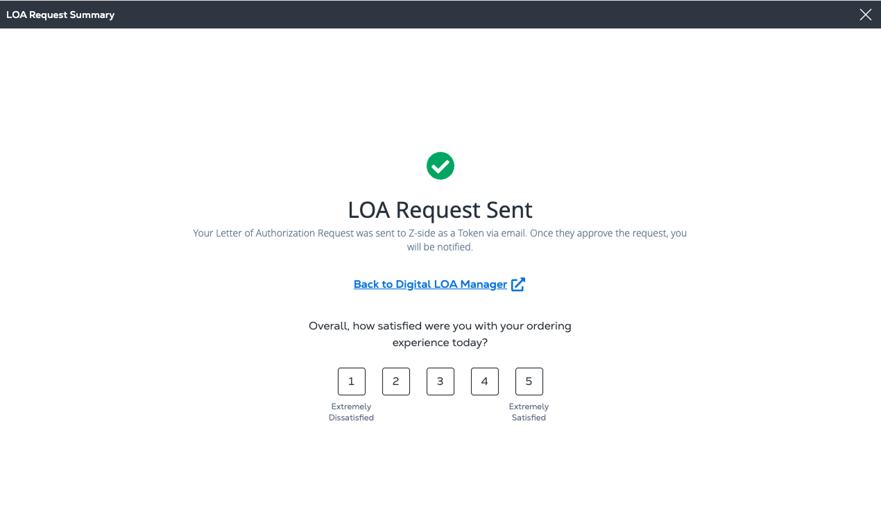

  2. Cliquez sur Suivant. Un message de confirmation s'affiche, accompagné d'un bref sondage.
    Votre contact côté Z reçoit un courriel contenant votre demande de connexion en tant que partenaire côté A, ainsi qu'un lien vers le gestionnaire de LOA numérique pour créer le nouveau LOA.

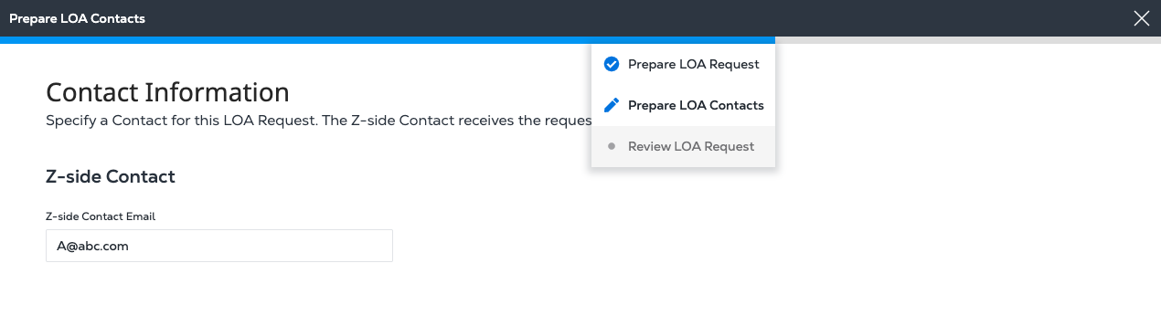

Indicateur de progression des étapes
Une barre de progression bleue s'affiche en haut de la page pendant le processus de demande de LOA. À tout moment, survolez-la pour afficher une liste déroulante indiquant l'étape actuelle et la progression globale.
Une coche indique que vous avez terminé la page précédente, Préparer la demande de congé. Pour revenir à cette étape et apporter des modifications, cliquez sur Préparer la demande de congé dans la liste déroulante.
