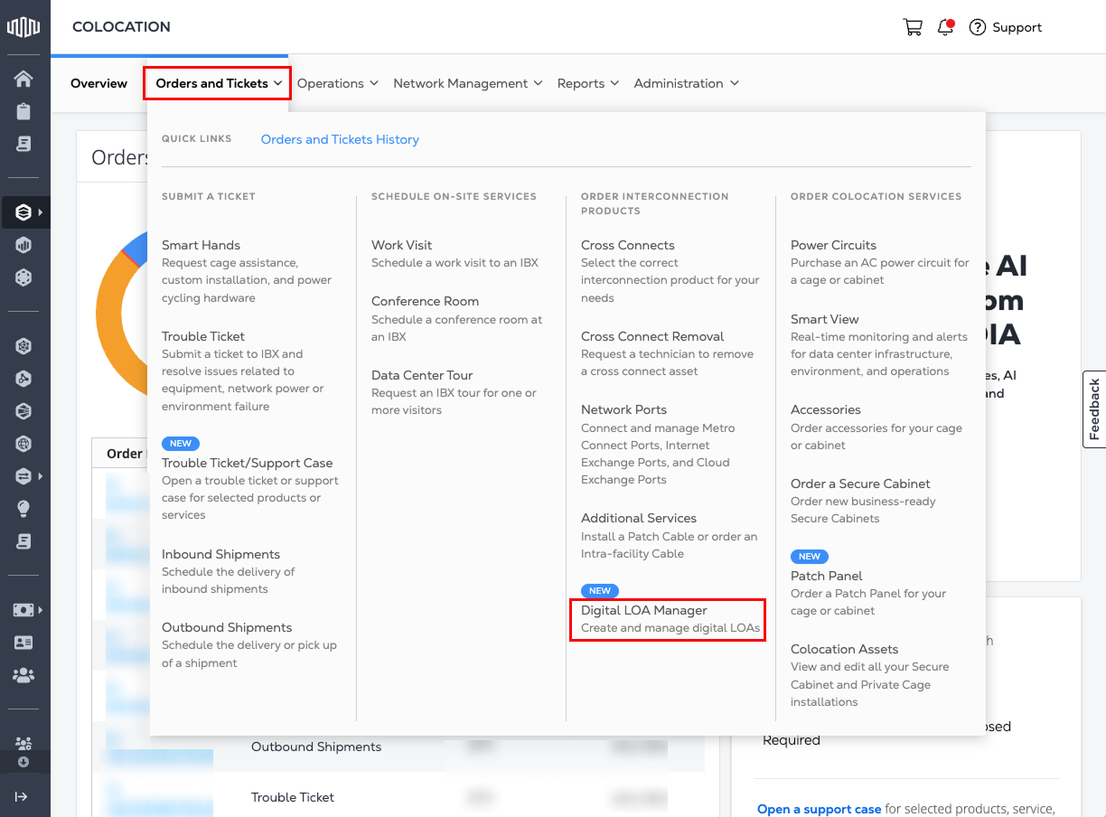

  2. Allez au menu Commandes et billets et sélectionnez Gestionnaire numérique de LOA.

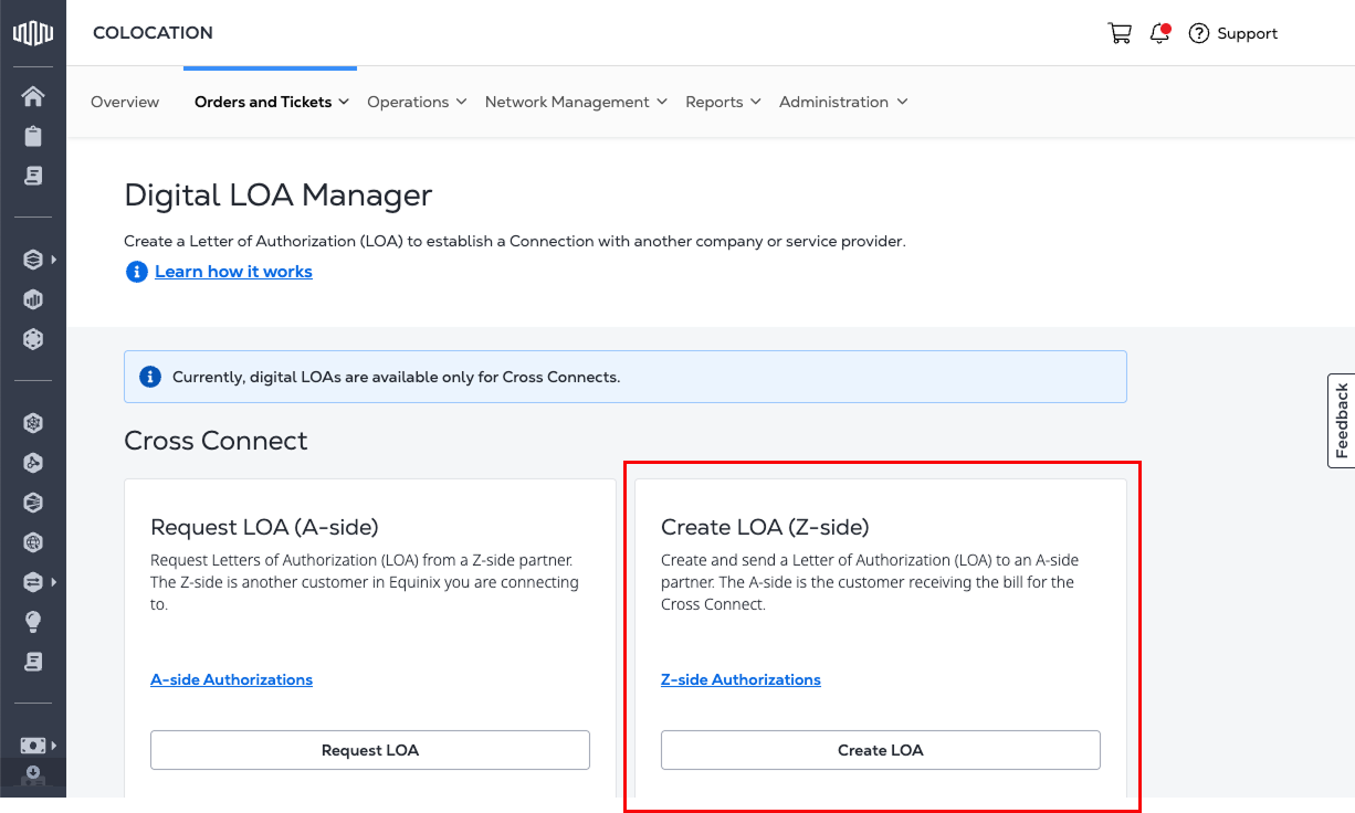

  3. Trouvez la carte Créer une LOA (côté Z) et cliquez sur Créer une LOA.
    Si vous avez reçu une demande par courriel d'un partenaire côté A, le lien dans le courriel vous amène directement à cette étape.

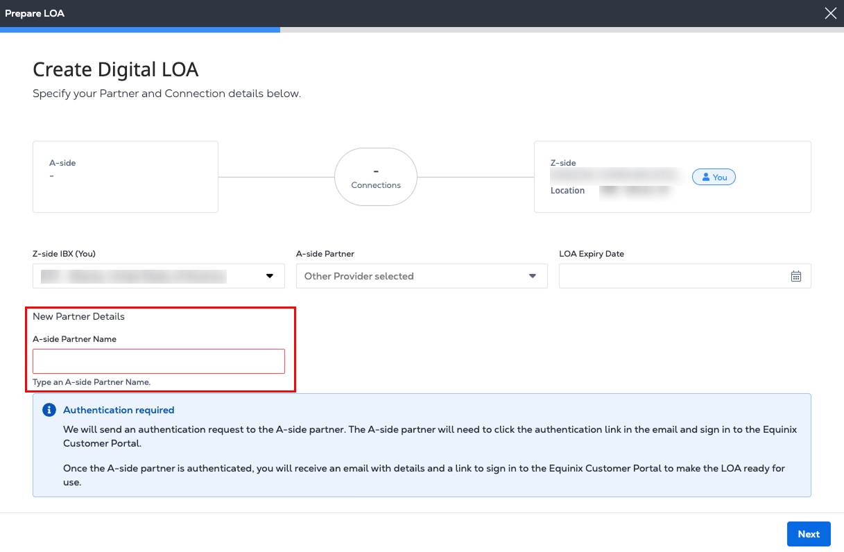

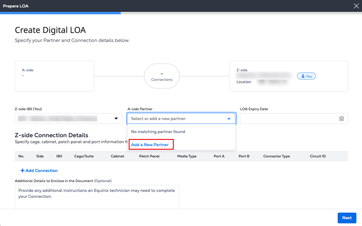

  1. Choisissez un IBX côté Z et un partenaire côté A dans les listes déroulantes.
  2. (Optionnel) Si votre partenaire de la face A n'est pas répertorié, sélectionnez Ajouter un nouveau partenaire et entrez son nom.
  3. Entrez le nouveau nom dans le champ Nom du partenaire côté A.
    remarque
    L'ajout d'un nouveau partenaire nécessite une authentification en deux étapes.
    • Le partenaire du côté A reçoit un courriel contenant une demande d'authentification. Il doit se connecter au portail client et vérifier son identité par courriel avant de finaliser la LOA.
    • Une fois le partenaire du côté A authentifié, vous recevez un courriel contenant des détails et un lien pour vous connecter au portail client afin de préparer la LOA à l'utilisation.

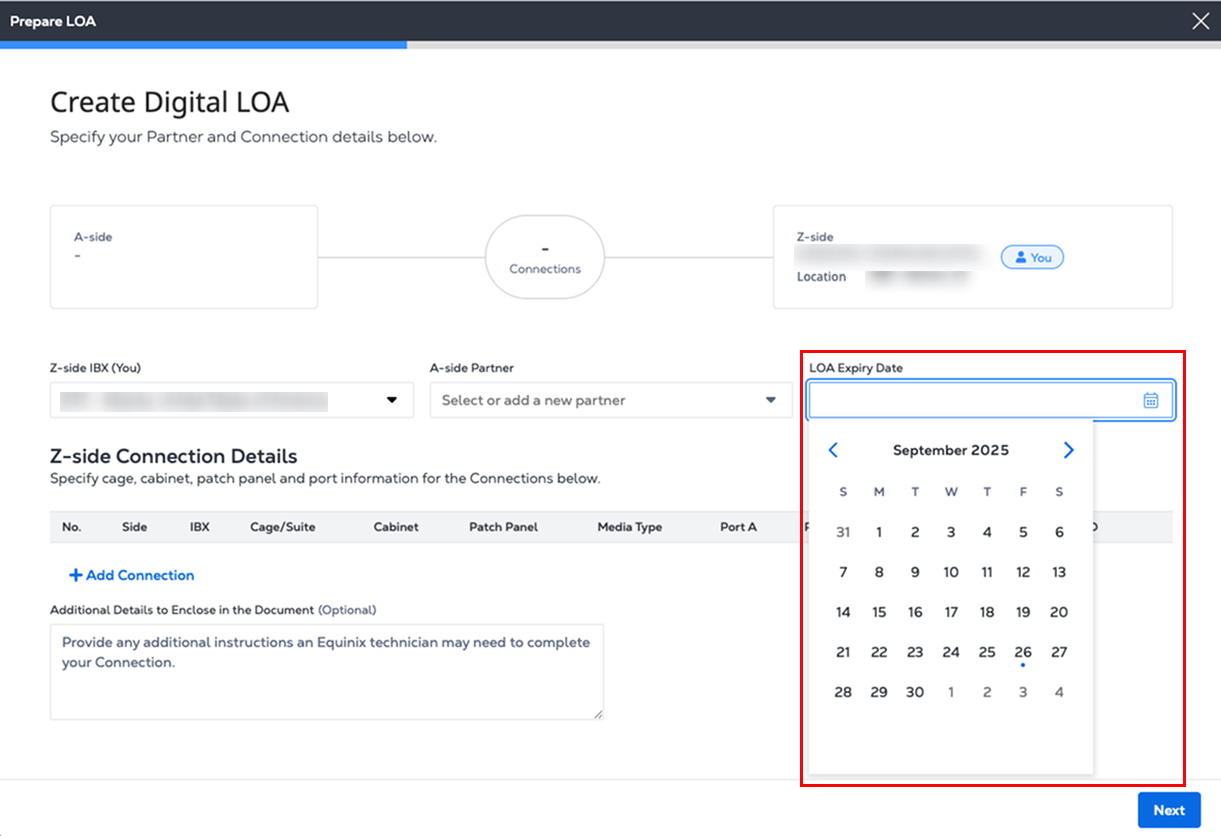

    Définissez la date d'expiration du LOA
    Entrez une date d'expiration pour la LOA dans le champ Date d'expiration de la LOA dans un délai de 100 jours afin de laisser suffisamment de temps pour l'approbation et la commande.
    La définition d'une date d'expiration garantit la protection des ports réservés et des ressources du panneau de brassage pendant une durée limitée. Les ports du panneau de brassage sélectionné sont réservés et ne peuvent pas être utilisés à d'autres fins. Si le contrat de licence différée (DLOA) n'est pas utilisé avant son expiration, les ressources sont automatiquement libérées et disponibles pour d'autres connexions.

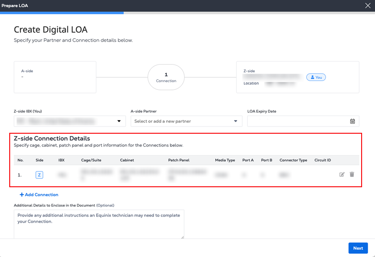

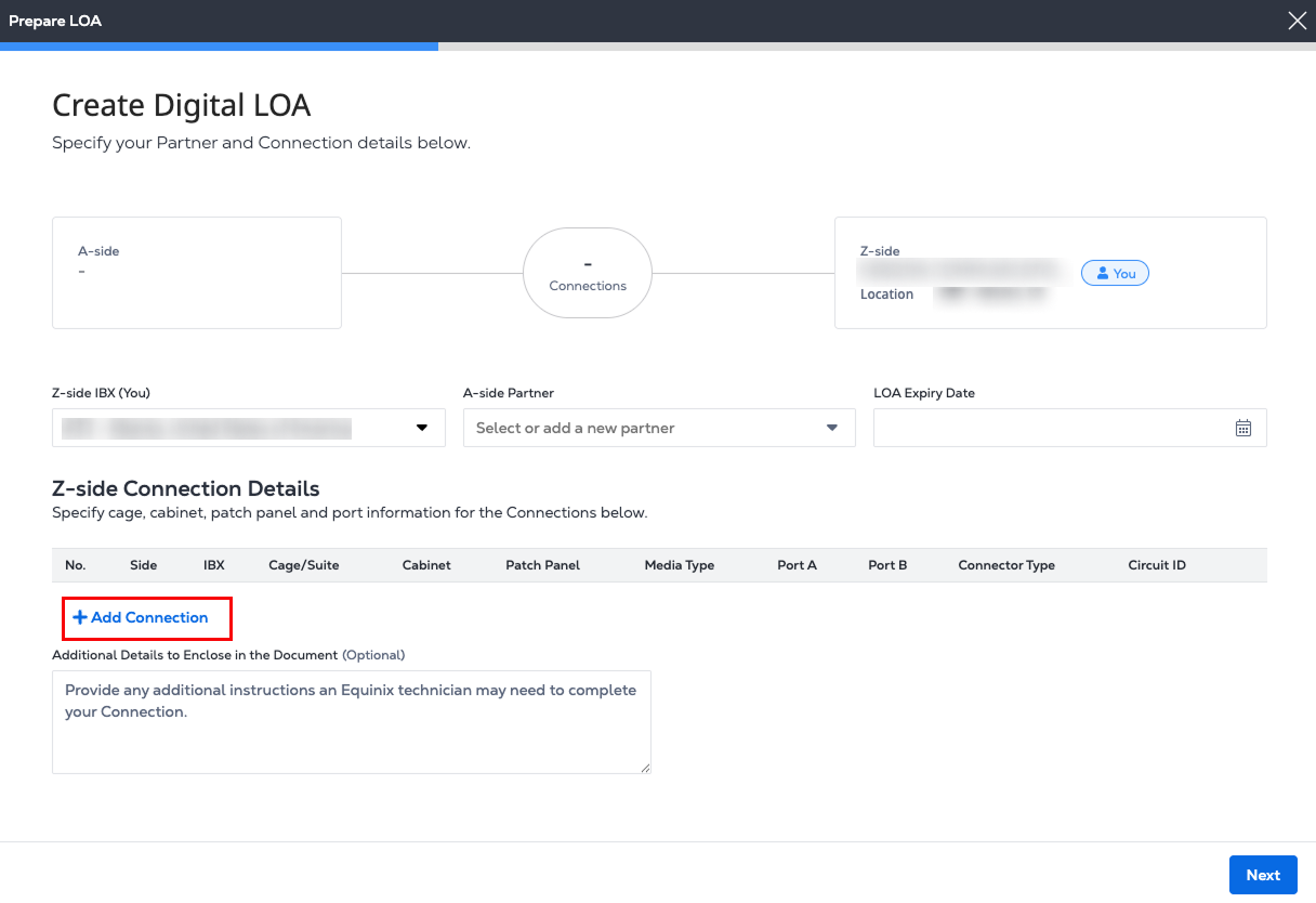

Ajouter les détails de la connexion côté Z​

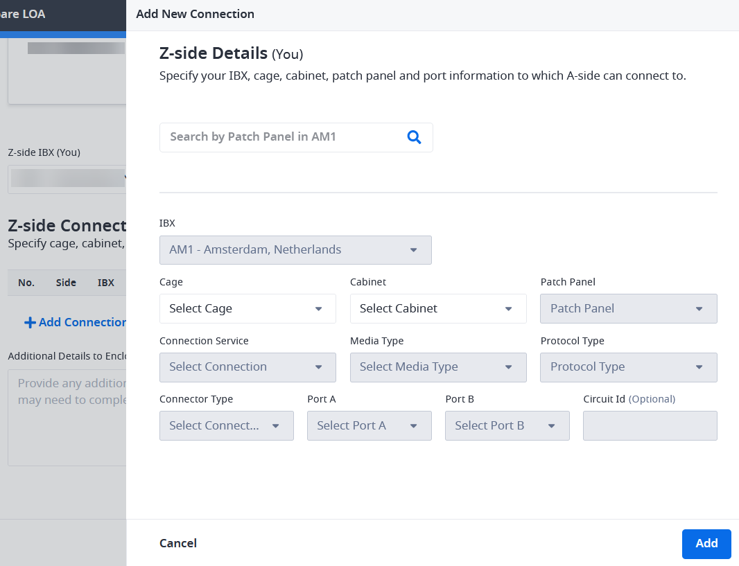

  1. Dans la section Détails de connexion côté Z, cliquez sur Ajouter une connexion.
  2. Indiquez les détails de votre connexion: IBX, cage, armoire, panneau de brassage, ports et autres attributs de connexion. La LOA numérique réserve les ressources spécifiées. Cela garantit la disponibilité des ports pour finaliser la connexion.
    • Si le numéro d'identification du panneau de brassage est disponible, entrez-le dans le champ « Recherche par panneau de brassage ». Les champs relatifs à l'IBX, à la cage, au panneau de brassage et aux ports seront alors automatiquement renseignés.
    • Si vous ne connaissez pas le numéro du panneau de brassage, dans les listes déroulantes, choisissez une cage, une armoire, un panneau de brassage, un service de connexion, un type de support, un type de protocole, un type de connecteur et les ports A et B.
    • Entrez un identifiant de circuit.
      remarque
      Une fois qu'un port est réservé via ce formulaire, il est supprimé de la liste déroulante pour les futures sélections de LOA. Par conséquent, le nombre de ports disponibles dans le menu déroulant du panneau de brassage diminue.
  3. Cliquez sur Ajouter. Les détails de la nouvelle connexion côté Z s'affichent.
  4. Répétez les étapes pour créer jusqu’à 10 connexions supplémentaires.
  5. Veuillez saisir tout détail supplémentaire qui pourrait être utile à un technicien Equinix.
  6. Cliquez sur Suivant.

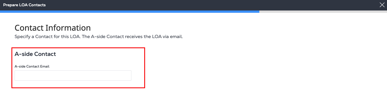

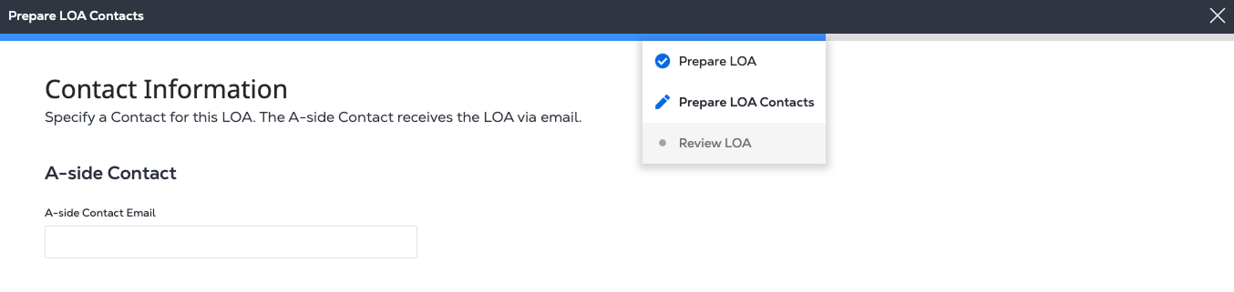

Entrez les coordonnées du côté A​
  1. Dans la section « Liste des contacts A », ajoutez l'adresse courriel du contact A. Si vous devez ajouter plusieurs contacts, cliquez sur « Ajouter une adresse courriel supplémentaire ». Une fois la lettre d'autorisation créée, elle est envoyée par courriel à tous les contacts A répertoriés.
  2. Cliquez sur Suivant.

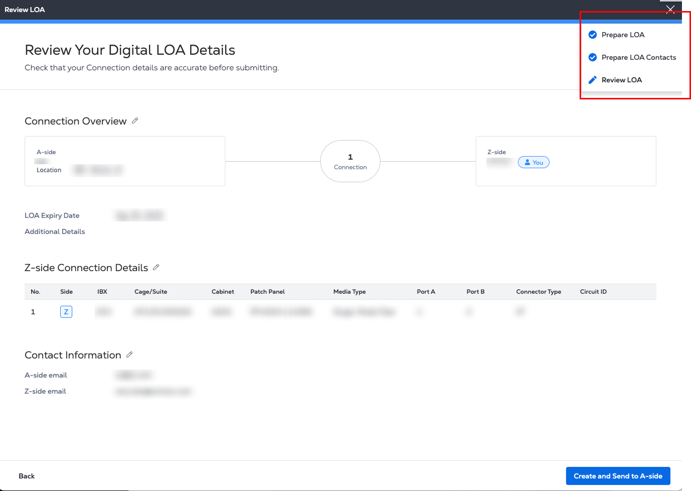

Réviser et finaliser la LOA​
  1. Dans la section « Vérifier les détails de votre LOA numérique », vérifiez que les sections « Détails de connexion côté Z » et « Informations de contact » sont correctes.
    Pour modifier ces renseignements, survolez la barre de progression bleue en haut de la page. Dans la liste déroulante, cliquez sur « Préparer le congé » ou « Préparer les contacts du congé » pour revenir à l’étape précédente et faire vos modifications.

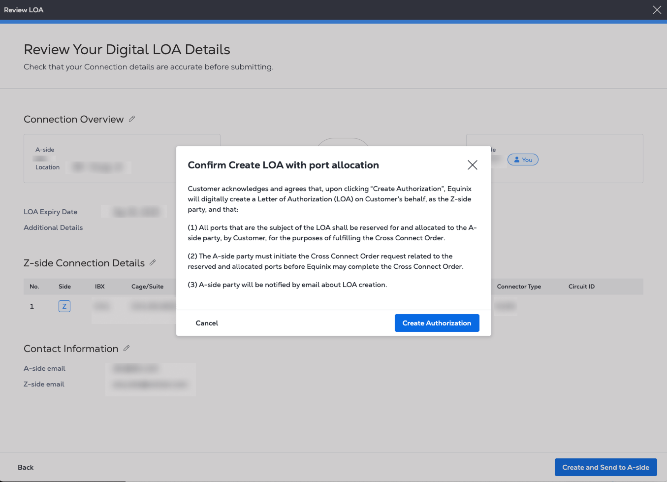

  2. Cliquez sur Créer et envoyer à A-side.
  3. Dans la fenêtre Confirmer la création de LOA avec allocation de port, cliquez sur Créer une autorisation.

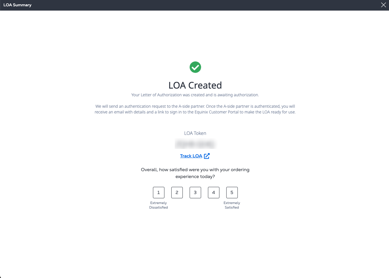

Voir le résumé de la LOA​
  1. Le sommaire de la lettre d'autorisation contient le numéro LOA Token, un identifiant unique pour la lettre d'autorisation numérique, utilisable dans le PDF, le courriel et sur le portail client. Vos contacts principaux reçoivent une notification par courriel incluant la nouvelle lettre d'autorisation numérique en pièce jointe PDF.
  2. Cliquez sur Suivre l'autorisation d'accès pour consulter cette nouvelle autorisation d'accès dans le Gestionnaire d'autorisations d'accès numériques, sous Autorisations côté Z. Selon le résultat, le statut de l'autorisation d'accès numérique est défini sur Prêt à l'emploi ou En attente d'acceptation du demandeur.
Indicateur de progression des étapes​
Une barre de progression bleue s'affiche en haut de la page pendant la création de la LOA. À tout moment, survolez-la pour afficher une liste déroulante indiquant l'étape actuelle et la progression globale.
Une coche indique que vous avez terminé la page précédente, Préparer la lettre d'acceptation. Pour revenir à cette étape et apporter des modifications, cliquez sur Préparer la lettre d'acceptation dans la liste déroulante.
