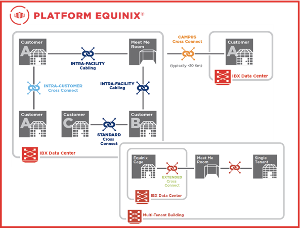

Cross Connect
Les Equinix Cross Connects sont des liaisons câblées physiques dédiées entre deux parties au sein d'un datacentre Equinix IBX. Ces connexions permettent un échange de données direct, hautes performances, à faible latence et sécurisé entre les réseaux, les plateformes cloud et les systèmes d'entreprise. Les Cross Connects sont disponibles dans la plupart des sites IBX du monde entier. Pour afficher les datacentres IBX, accédez à Equinix Marketplace et cliquez sur la carte Explorer pour connaître la disponibilité des produits Cross Connect sur chaque IBX.
Les clients utilisent Cross Connects à des fins très diverses, notamment l'interconnexion privée, la prestation de services, la connexion à des réseaux étendus privés et la connexion à la matrice de commutation centrale. Les Cross Connects sont pris en charge par un accord de niveau de service (SLA) avec une disponibilité de 99,99% ou plus . Ce niveau de performances prend en charge une connectivité fiable pour les applications stratégiques.
Au 31 mars 2024, la fibre monomode (SMF), qui prend en charge la transmission longue distance et à large bande passante, est le seul type de média pris en charge disponible pour les commandes Cross Connect dans les datacentres Equinix IBX. Les liaisons cuivre et fibre multimode (MMF), généralement utilisées pour la connectivité à plus courte portée, ont été abandonnées à la même date. Cela s'applique à tous les sites IBX, y compris les datacentres récemment lancés.
Schéma des types de Cross Connect

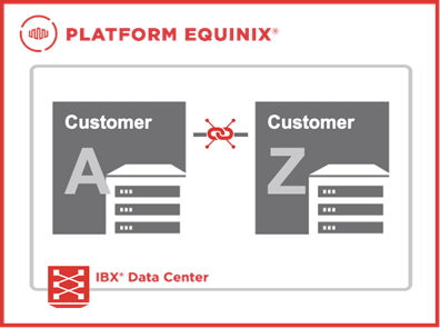

Standard Cross Connects​
Les Cross Connects standard sont le type d'interconnexion le plus courant au sein des datacentres Equinix IBX. Ils fournissent une connectivité directe et à faible latence aux réseaux, aux fournisseurs de cloud et aux entreprises.
Fonctionnalités clés :
  • Utilisé pour le peering privé et la connectivité directe.
  • Disponible dans la plupart des sites IBX du monde entier.
  • Le SLA de provisionnement est de 24 heures pour un maximum de 3 Cross Connects. Le SLA de temps de provisionnement augmente avec l'augmentation des quantités de commandes. Par exemple, le SLA pour 4-6 Cross Connects nécessite 36 heures. Pour plus d'informations, reportez-vous à la rubrique intervalle de provisionnement Cross Connects par IBX.
Schéma d'un Cross Connect standard

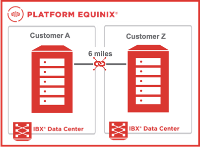

Campus Cross Connects​
Campus Cross Connects connecte les clients sur deux datacentres IBX dans un rayon d'environ 10 km à l'aide de conduits fibre optique monomode pré-exécutés.
  • Utiliser le produit Standard Cross Connect .
  • Il s'agit de fibres monomodes préinstallées dans des conduits entre les centres de données IBX .
  • Disponible entre certains emplacements IBX .
Schéma d'un Campus Cross Connect

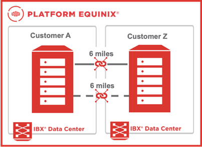

Diverse Campus Cross Connects​
Diverse Campus Cross Connects est un déploiement secondaire de Campus Cross Connects, conçu pour fournir un chemin de connexion redondant et physiquement séparé entre les datacentres IBX. Ils sont systématiquement couplés à un Campus Cross Connect principal et servent de secours en cas de panne de câble. Ces connexions se dirigent vers l'extérieur vers le IBX sur un itinéraire séparé garanti, avec une distance minimale de 20 pieds au niveau du regard du IBX (sauf dans les IBX spécifiques tels que TY2 et DB4).
remarque
Il n'est pas garanti que les Cross Connects à l'intérieur d'un IBX empruntent un chemin diversifié.
  • Disponible en tant que déploiement secondaire partout où des Campus Cross Connects sont disponibles.
  • Peut être commandé indépendamment du Campus Cross Connect principal, mais doit être associé à un.
  • Prix Cross Connects standard.
  • Niveau de service de 99,99% de disponibilité, conforme à Campus Cross Connects.
  • Les commandes s'effectuent via le centre de services mondial ou par l'intermédiaire de représentants commerciaux en Europe, au moyen-Orient, en Afrique (EMEA) et en Asie-Pacifique (APAC).
  • L'une ou l'autre des connexions (principale ou diverse) peut être supprimée indépendamment. Si le primaire est supprimé, la connexion diverse devient le nouveau primaire.
Schéma des Cross Connects de campus diversifiés

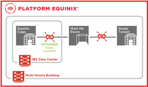

Cross Connects étendu​
Les Cross Connects étendus fournissent une connectivité entre un Equinix IBX et une salle de rencontre de bâtiment tierce (BMMR).
  • Nécessite une lettre d'autorisation (LOA).
  • Deux options de terminaison sont disponibles pour le panneau de partie côté Z ou le panneau Equinix, tous deux situés dans le tiers ou le BMMR.
  • Non disponible pour les supports en cuivre.
  • Disponible en Amérique du Nord, en Asie-Pacifique et à Varsovie.
Schéma d'un Cross Connect étendu

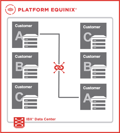

Intra-Customer Cross Connects (ICCC)​
Les ICCC connectent les équipements non contigus d’un client au sein du même IBX. Cela signifie que les emplacements A-Side et Z-Side sont associés au même client, même s'ils se trouvent dans des cages ou des armoires distinctes.
Pour être admissible à l'ICCC, votre entreprise doit être reconnue par Equinix comme la même entité, y compris l'une de vos filiales, aux fins de l'administration de l'accord-cadre Equinix .
Schéma d'un Intra-Customer Cross Connect
  • Conçu pour la connectivité interne au sein de l'infrastructure propre au client.
  • Disponible en lots (minimum de 12 circuits).
  • Aucun frais mensuels récurrents (MRC) ; seuls des frais d'installation ponctuels non récurrents (NRC) s'appliquent.
  • Doit être sous le même accord-cadre de pays (MCA).
