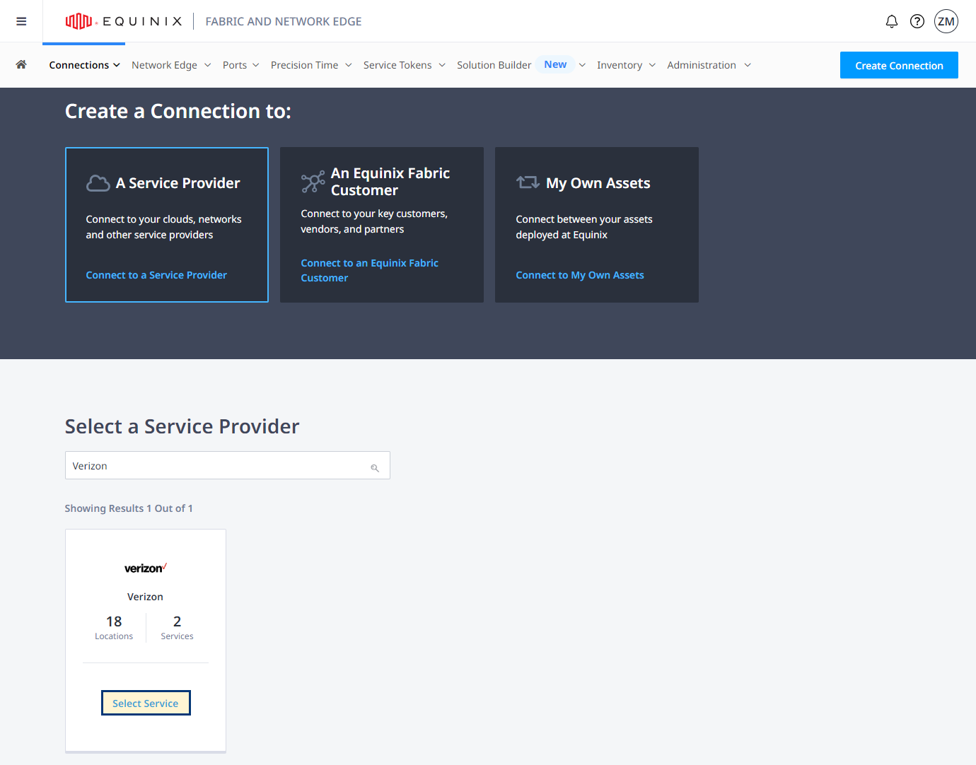

  3. Dans le menu Connexions, sélectionnez Créer une connexion.

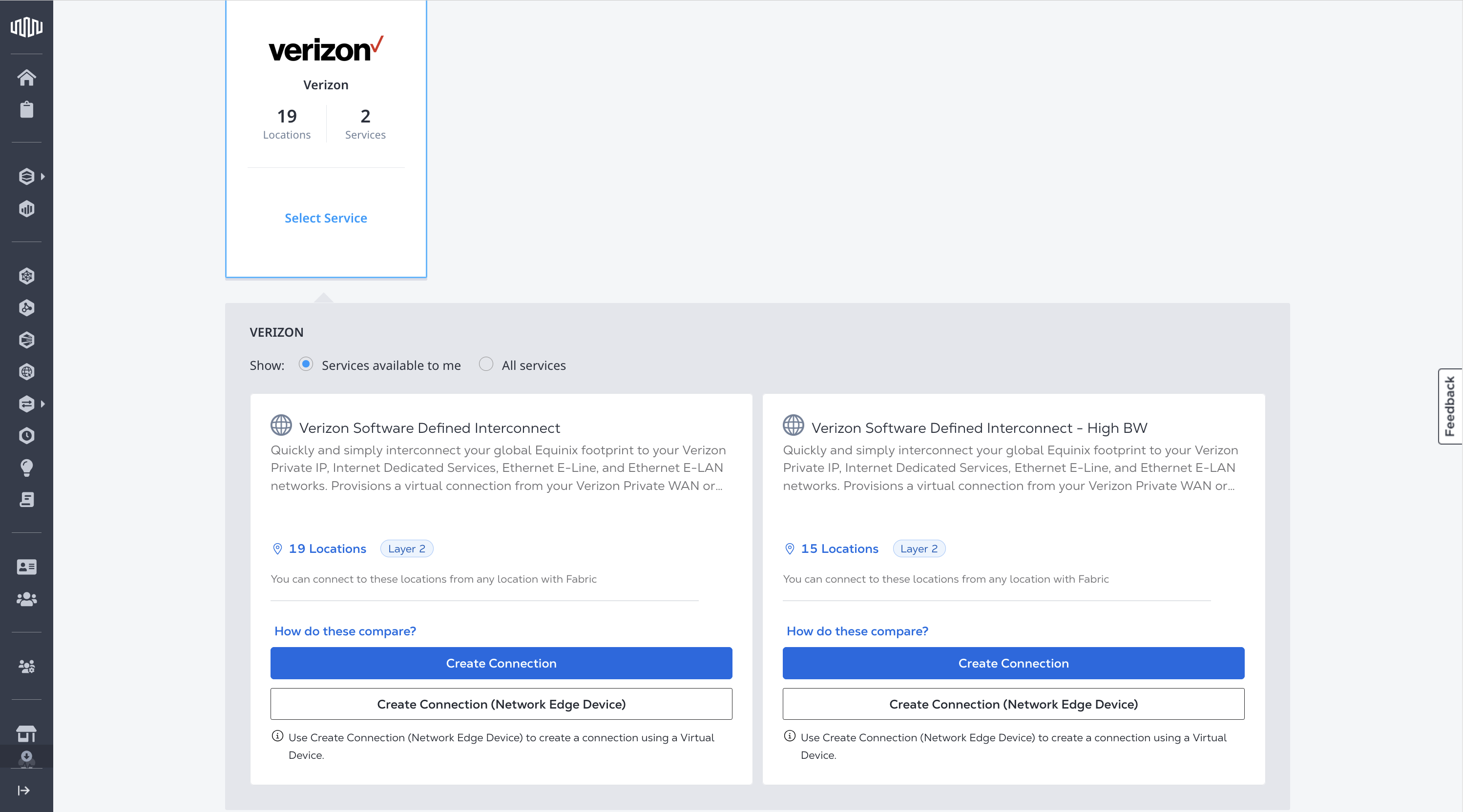

  4. Dans la fiche Un fournisseur de services, cliquez sur Se connecter à un fournisseur de services.
  5. Entrez Verizon dans le champ de recherche et sur la carte Verizon, cliquez sur Sélectionner le service.
  6. Identifiez le profil de service Verizon que vous souhaitez utiliser, puis cliquez sur Créer une connexion (périphérique de périphérie de réseau). Pour plus d'informations sur le profil de service à choisir, consultez la page Présentation de Verizon SDI.

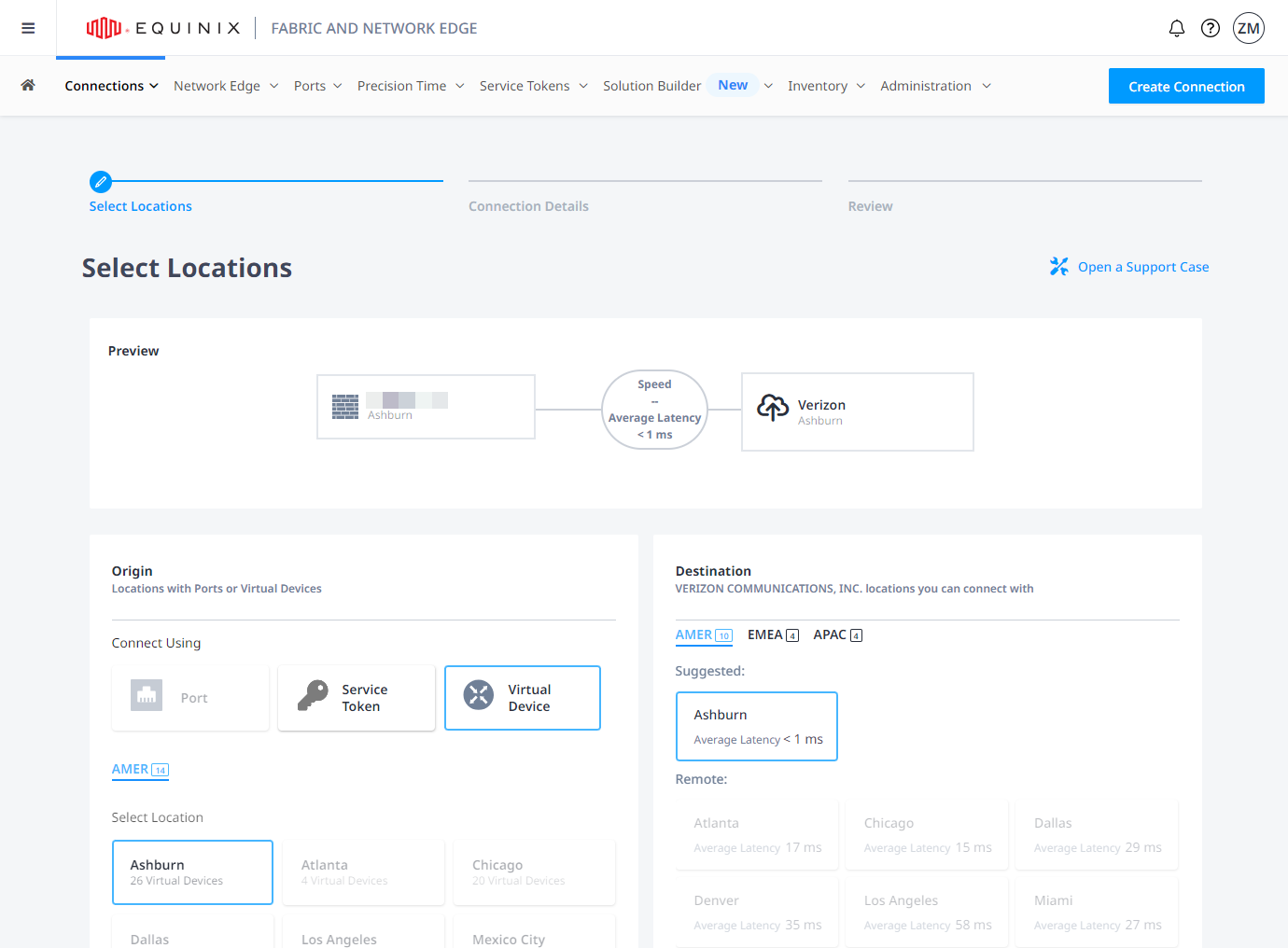

  7. Dans la section Origine:
    1. Cliquez sur « Périphérique virtuel ». Si l’option « Périphérique virtuel » est désactivée, aucun périphérique virtuel n’est disponible dans le projet sélectionné. Choisissez un autre projet auquel des périphériques virtuels sont associés, ou créez un nouveau périphérique virtuel dans ce projet.
    2. Sélectionnez l'emplacement du métro à partir duquel vous vous connectez.
    3. Sous Sélectionnez le type de périphérique virtuel, choisissez si vous souhaitez établir la connexion avec un seul périphérique virtuel, des périphériques redondants ou un cluster.
    4. Selon le type d'appareil à partir duquel vous vous connectez, choisissez la redondance de la connexion sous Sélectionnez le type de connexion.
    5. Sélectionnez l'appareil ou les appareils spécifiques pour votre connexion.
  8. Dans la section Destination, choisissez le point de vente Verizon Metro.

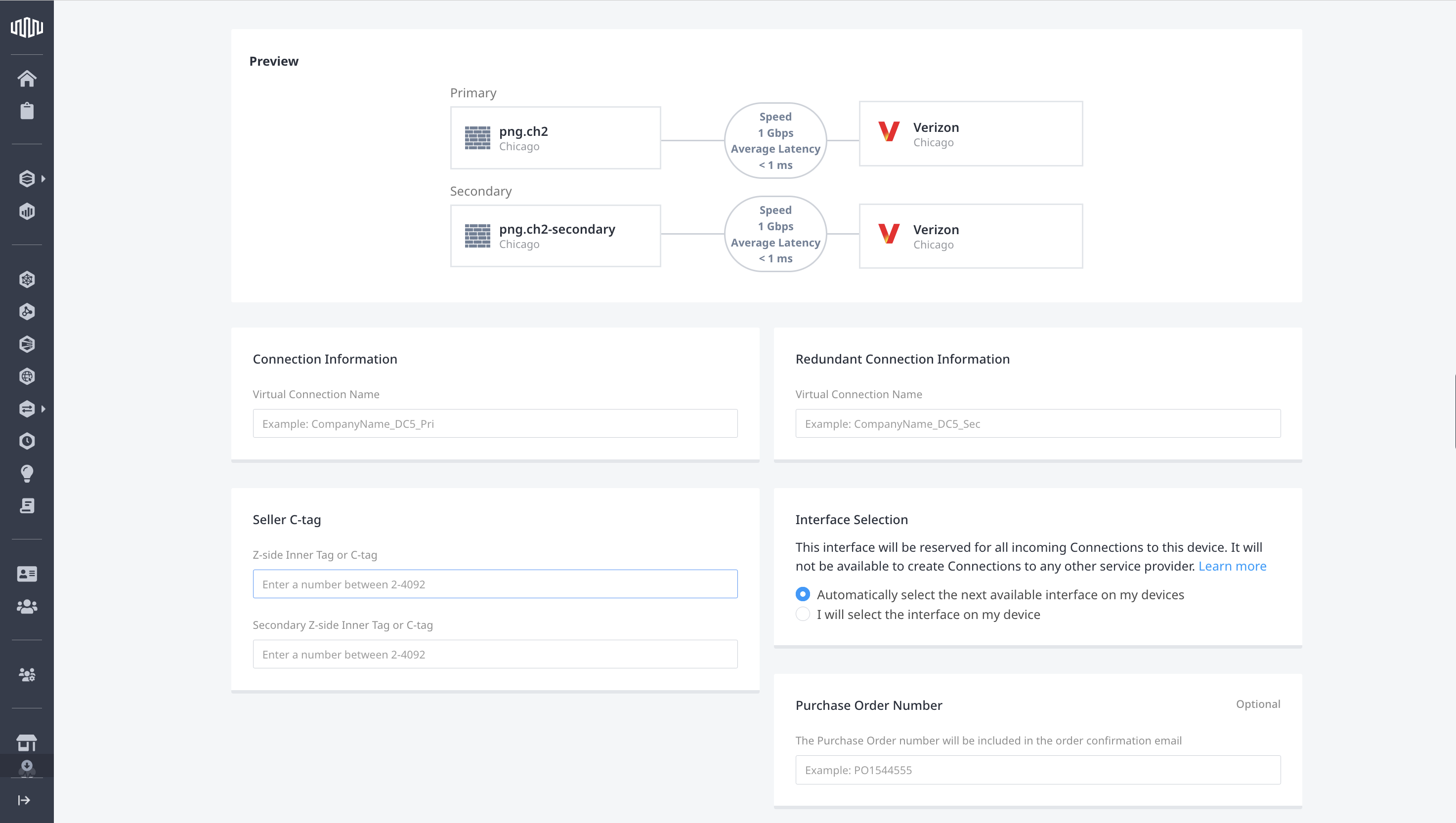

  10. Entrez un nom de connexion pour la ou les connexions
  11. Sous Étiquette C du vendeur, entrez votre ID VLAN pour l'étiquette interne côté z ou l'étiquette C pour votre ou vos connexions.
  12. Sélectionnez l’interface réseau sur votre périphérique virtuel.
  13. (Optionnel) Veuillez saisir un numéro de bon de commande.

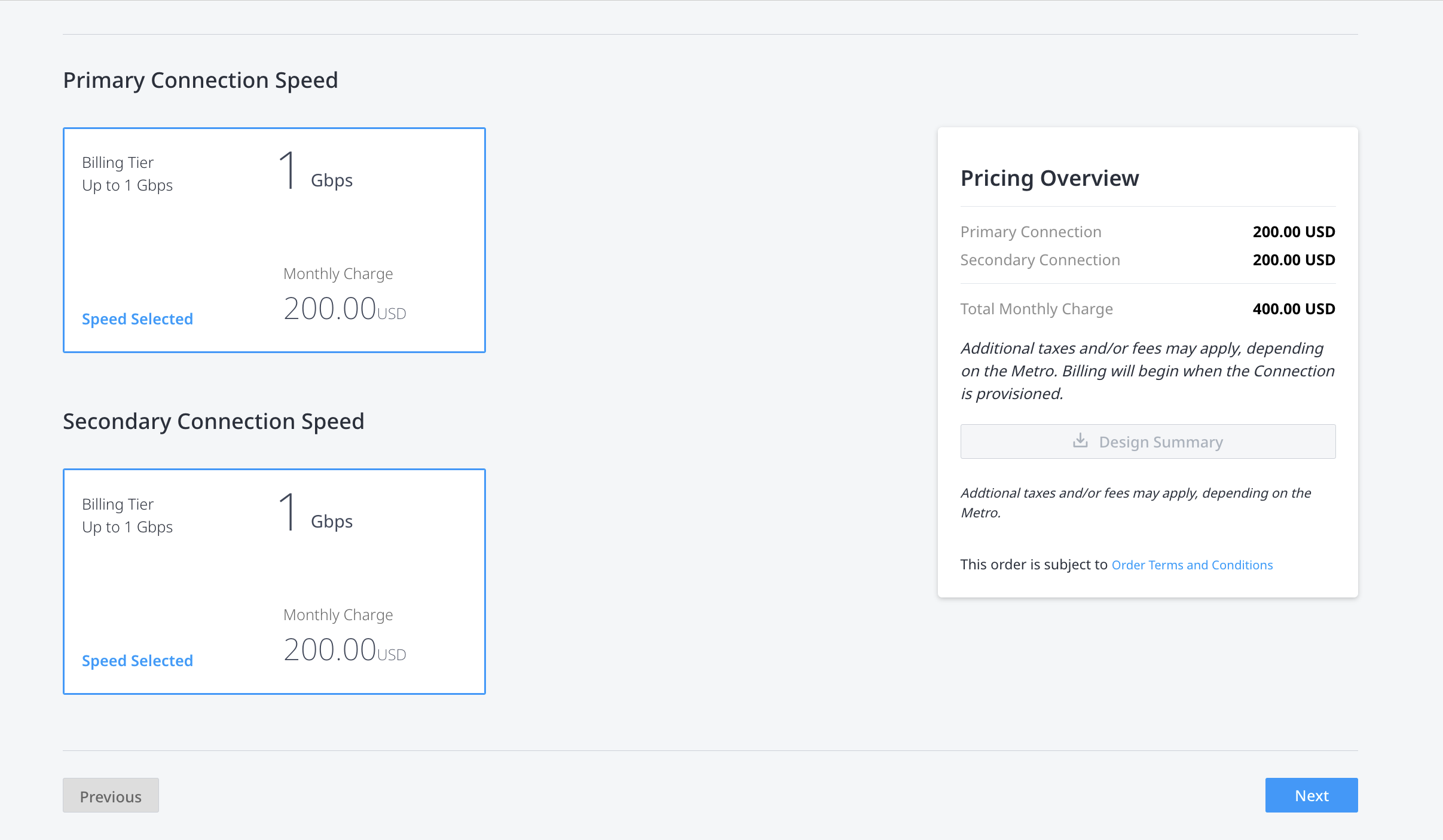

  14. Sélectionnez la bande passante et le niveau de facturation pour la ou les connexions. Les options disponibles sont définies par Verizon.
  15. Cliquez sur Suivant.

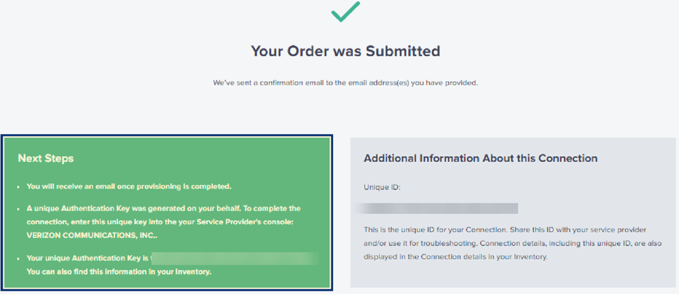

Lorsque vous cliquez sur Créer une connexion, le message de confirmation affiche votre clé d'authentification.
Partagez la clé d’authentification affichée sur la page de confirmation de commande avec votre représentant commercial Verizon.

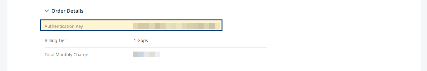

La clé d'authentification est également disponible sur la page de détails de la connexion dans votre Inventaire des connexions, dans la section Détails de la commande.
