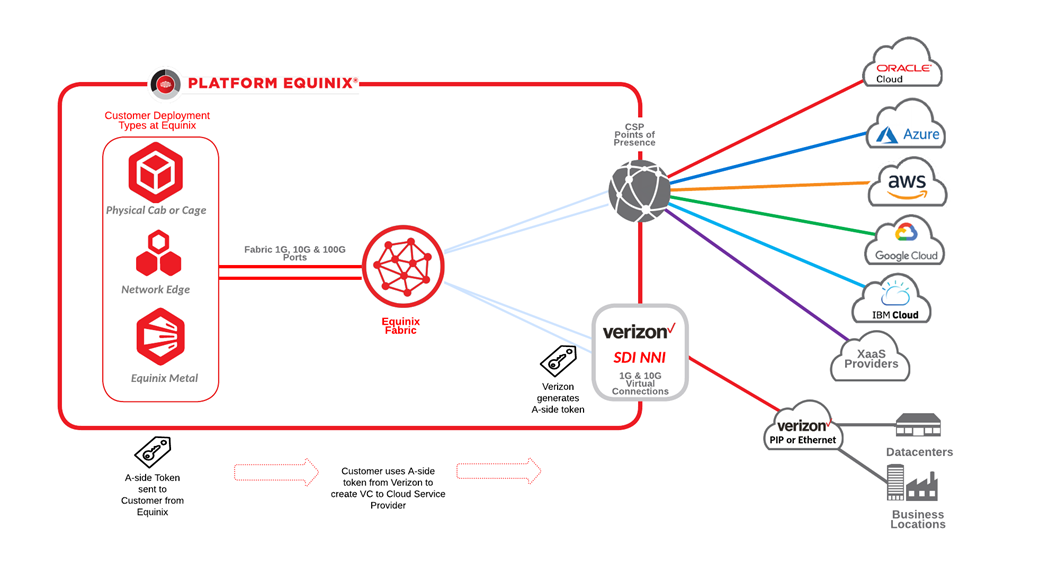

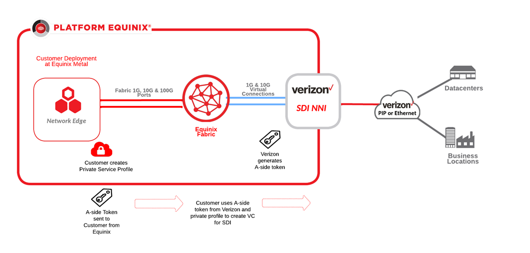

L'accès commandé par Verizon fournit des connexions de couche 2 depuis Verizon SDI vers votre port Equinix Fabric, votre appareil virtuel Network Edge ou un autre fournisseur de services via Fabric. Pour créer la connexion, Verizon vous fournit un jeton de service côté A, que vous pouvez utiliser lors de la création de la connexion.
Cette documentation explique en détail comment créer une connexion à partir d'un jeton de service émis par Verizon. Si vous vous connectez à Verizon depuis votre infrastructure Equinix, consultez Connexions à Verizon.

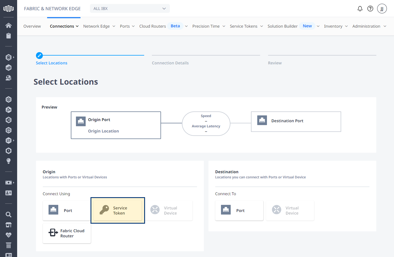

Pour connecter Verizon SDI à votre port Fabric, créez une connexion à vos ressources et définissez le jeton d'accès côté A émis par Verizon comme point d'accès d'origine. Sélectionnez et configurez votre port comme destination de la connexion.
Les instructions générales pour créer une connexion à vos propres actifs se trouvent sur la page Connecter mes actifs à l'aide d'E-Line.

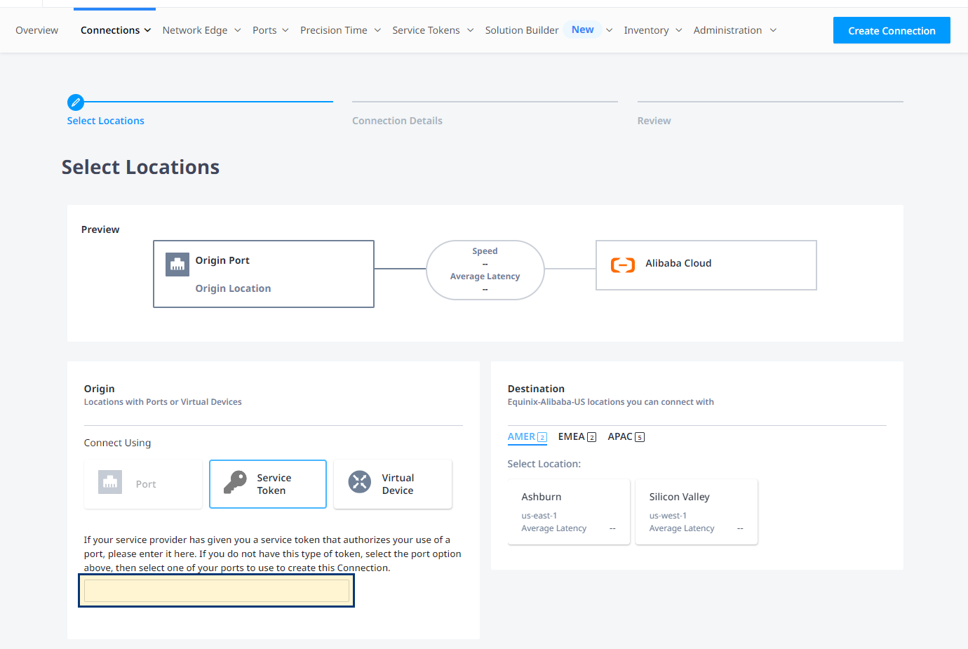

Pour connecter Verizon SDI à un autre fournisseur de services sur Fabric, créez une connexion à un fournisseur de services en utilisant le jeton côté A fourni par Verizon comme origine de la connexion.
Les instructions générales pour établir une connexion à un fournisseur de services se trouvent sur la page Connexion à un fournisseur de services de la documentation Fabric. Pour obtenir de la documentation et des exemples de connexion à un fournisseur de services spécifique, consultez la section Connexion à un fournisseur de services de la documentation.
Lorsque vous créez la connexion, localisez le fournisseur de services auquel vous souhaitez vous connecter afin de choisir le profil de service à utiliser pour la connexion, puis cliquez sur Créer une connexion.
Lors de la sélection du Type d'actif d'origine, sélectionnez Jeton de service et entrez votre jeton de service côté A fourni par Verizon.
Dans les sections Destination et Détails de connexion, indiquez la configuration requise pour le fournisseur de services auquel vous vous connectez.
