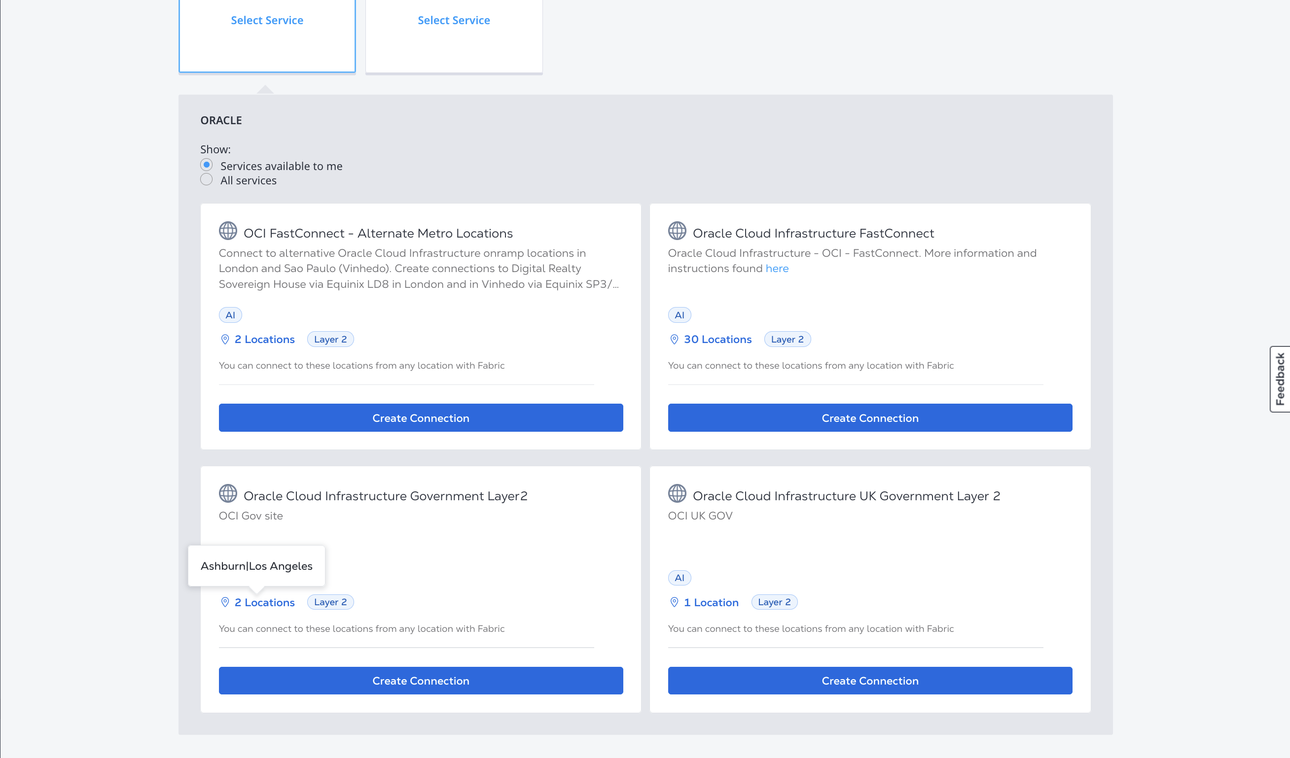

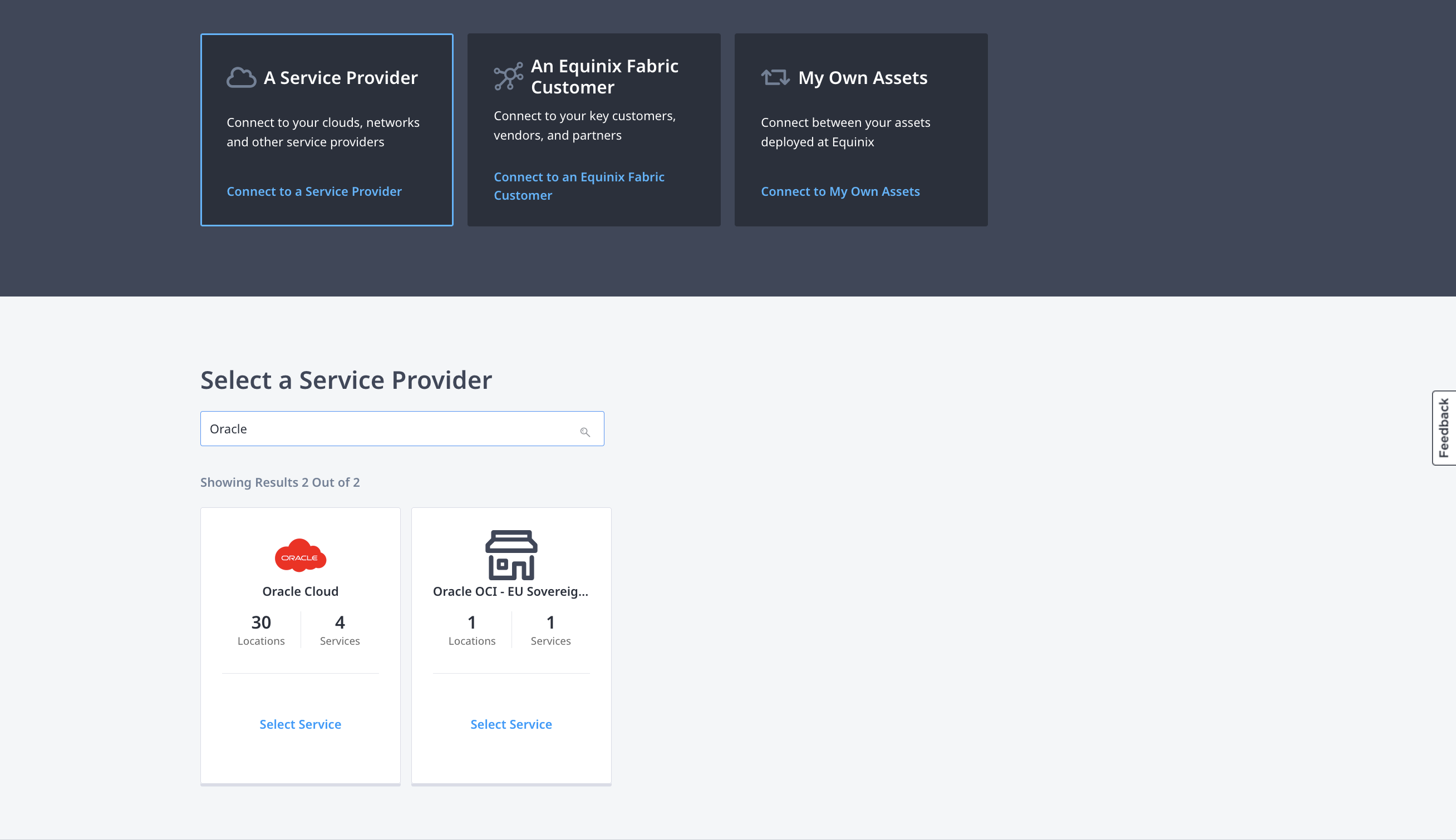

Dans la carte fournisseur de services , cliquez sur se connecter à un fournisseur de services .
Recherchez Oracle.
Sur la carte Oracle Cloud, cliquez sur sélectionner un service, puis sur créer une connexion.

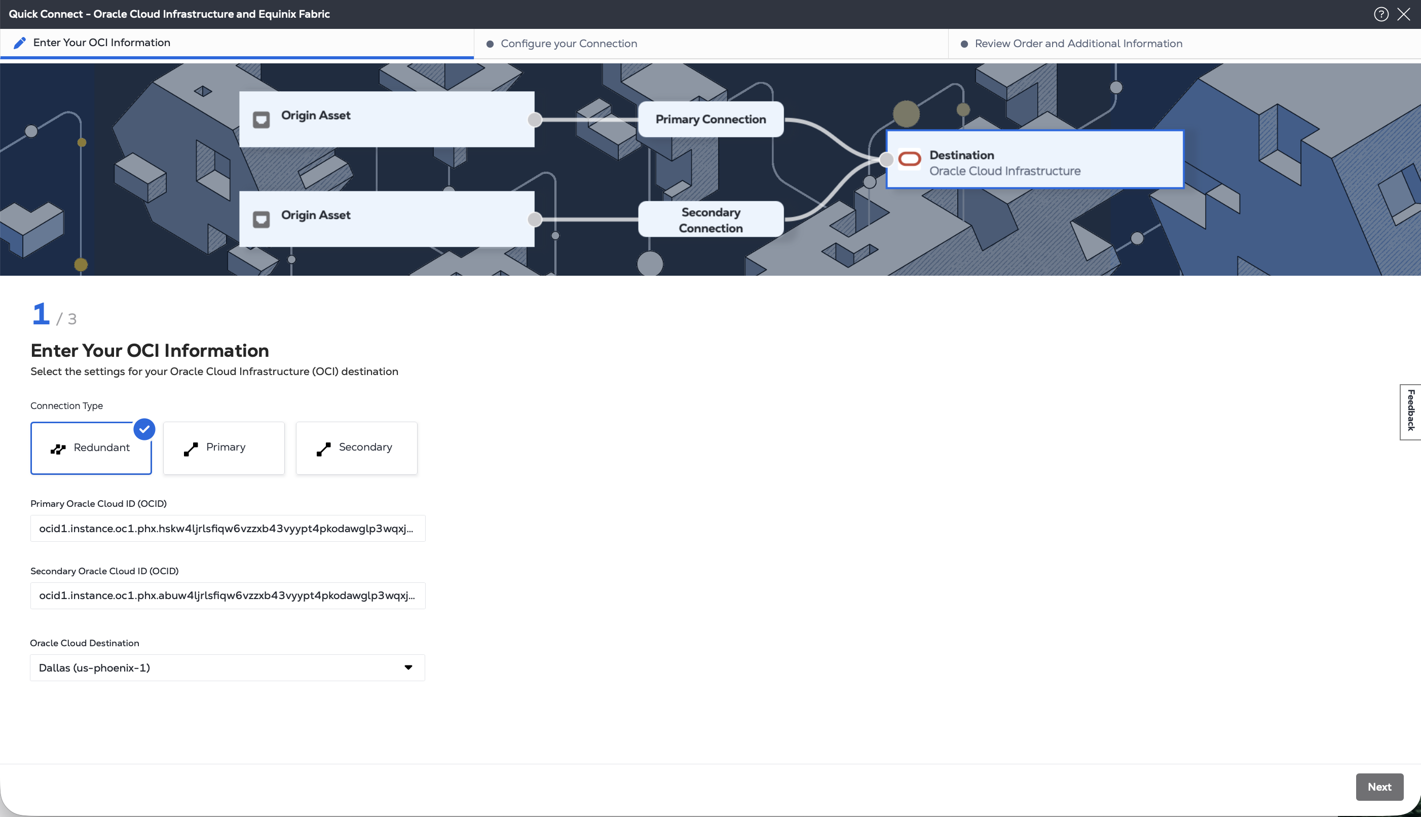

Sélectionnez le type de connexion:
- Redondant - Créez une paire de connexions redondantes.
- Principal - Créer une seule connexion principale.
- Secondaire - Créer une seule connexion secondaire.
Saisissez l'identifiant Oracle Cloud principal et secondaire .
Dans la liste déroulante destination Oracle, sélectionnez la région et la zone métropolitaine où se trouvent vos circuits FastConnect et vos équipements. Les métros Equinix Fabric disposant de rampes d'accès aux régions OCI peuvent être situées dans différentes villes. Ces connexions sont toujours considérées comme locales dans Fabric.

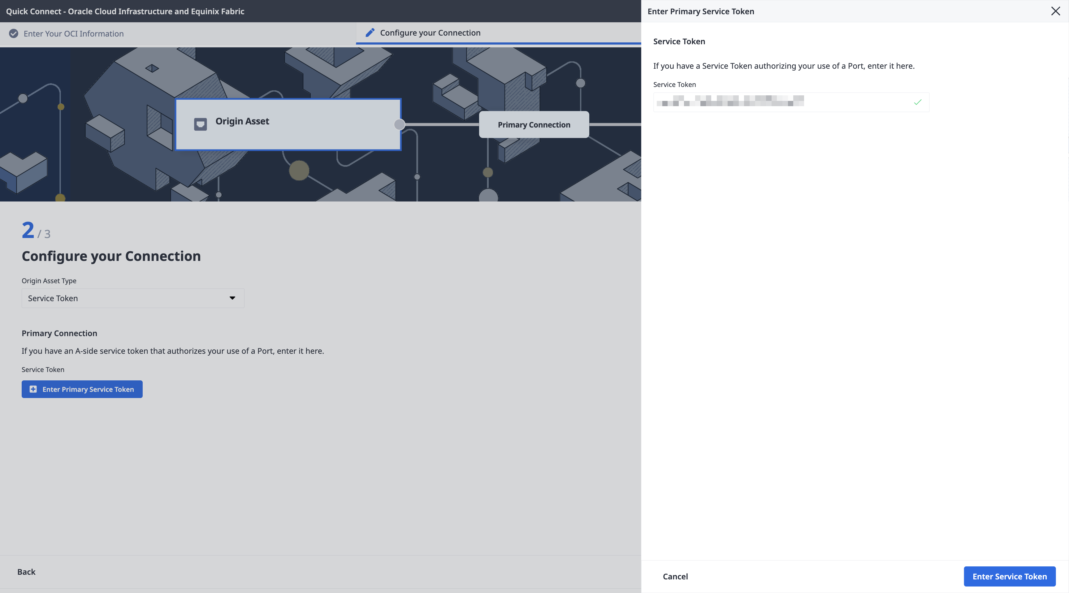

Cliquez sur suivant pour configurer votre connexion en fonction du type d’équipement d’origine : port, jeton de service, routeur cloud ou appareil virtuel.
Authentifier - envoyez vos identifiants utilisateur, votre identifiant client et votre secret client pour l'authentification OAuth2. Pour savoir comment appeler OAuth API pour valider et authentifier vos identifiants, reportez-vous à authentification API.

- Récupérez votre ou vos jetons de service a-Side. Le jeton a-Side fournit les informations pertinentes pour configurer le a-Side de la connexion. Si un jeton vous a été émis par un tiers ou un autre fournisseur de services, vous avez besoin de l'UUID du jeton. Si vous utilisez un jeton a-Side que vous avez créé à partir de vos propres équipements, vous pouvez envoyer une
GETdemande au/fabric/v4/serviceTokenspoint de terminaison pour trouver vos jetons de service.

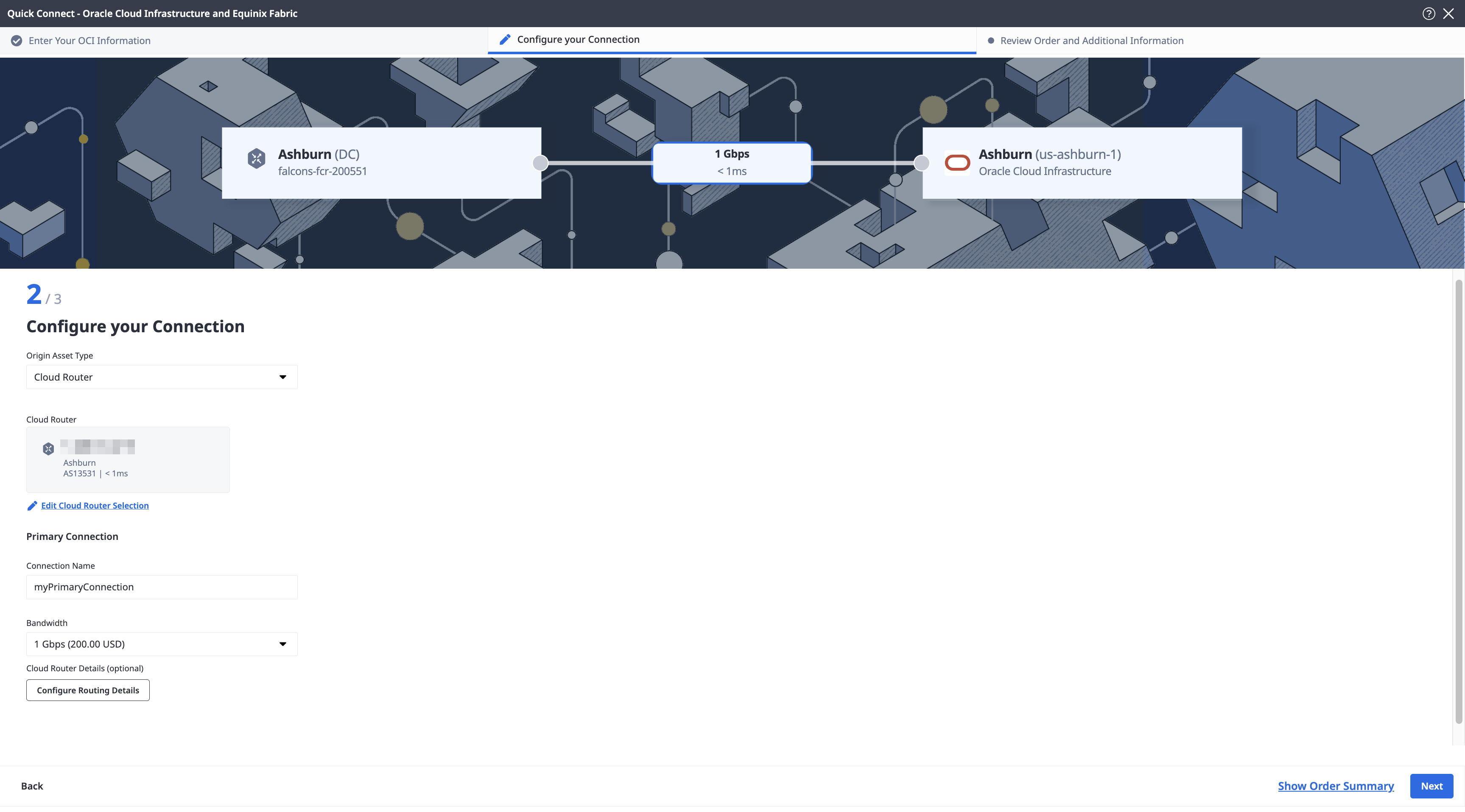

- Déterminez vos informations Fabric Cloud Router. Vérifiez vos routeurs cloud disponibles en envoyant une
POSTdemande au/fabric/v4/routers/searchterminal. Vous avez besoin de l'UUID du routeur.

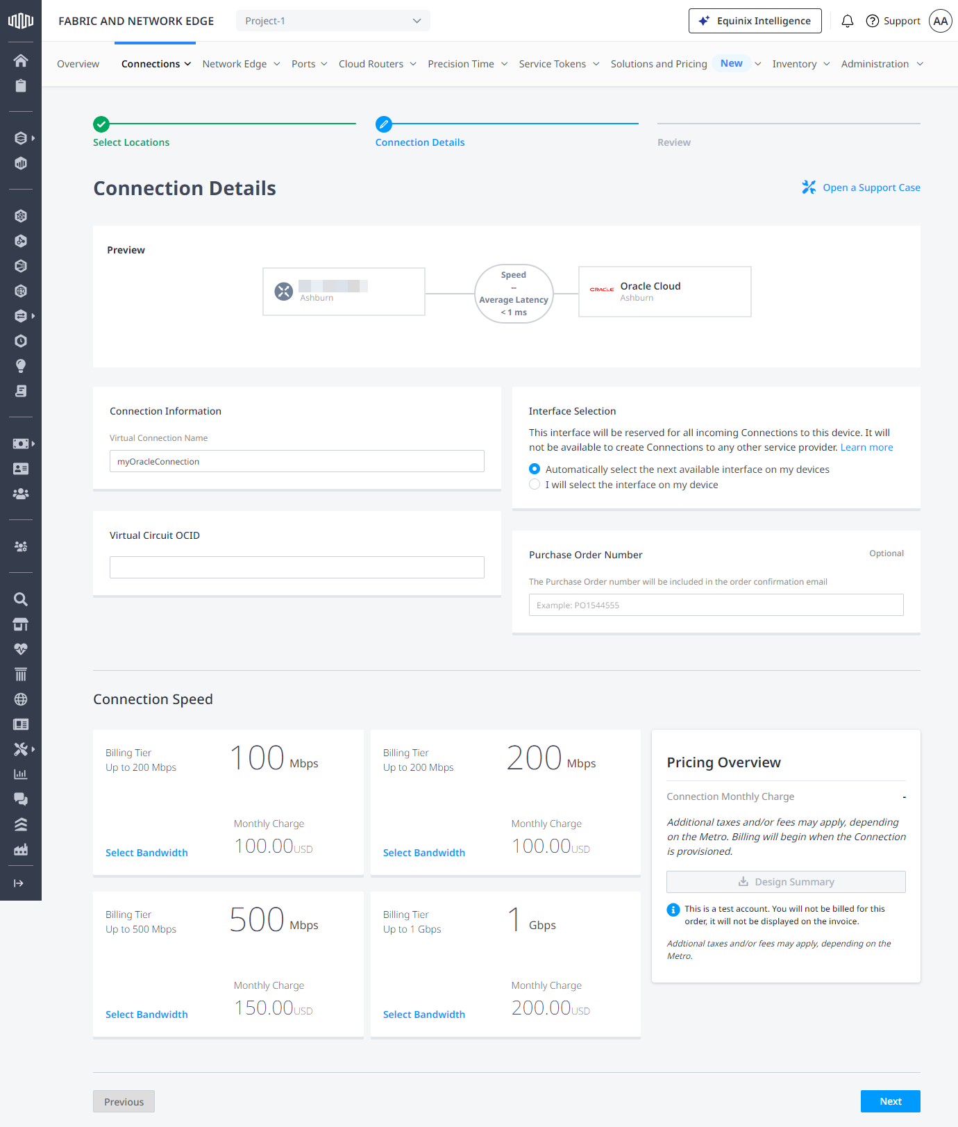

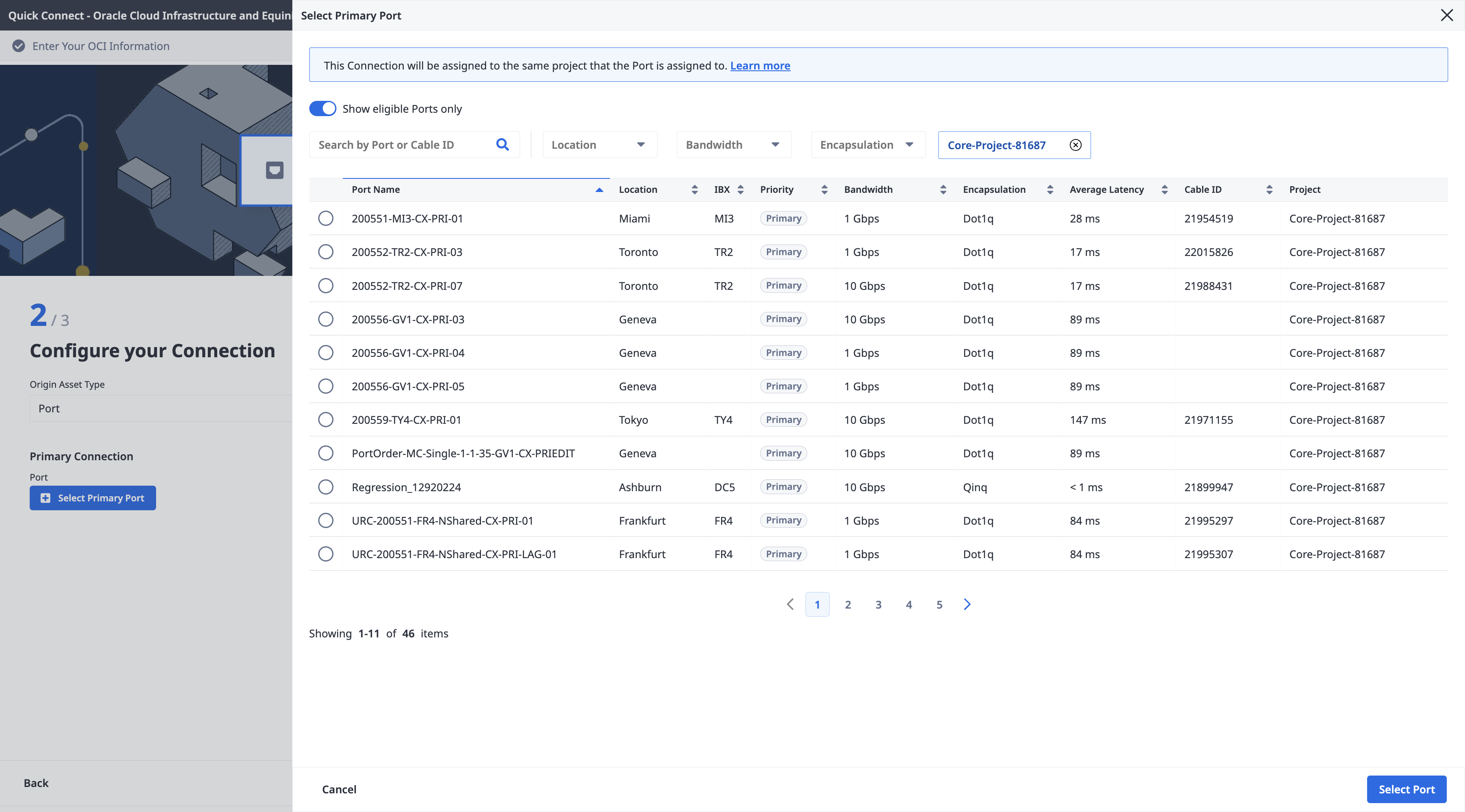

Dans la liste déroulante type d’équipement d’origine, sélectionnez Port.
Dans la section connexion principale :

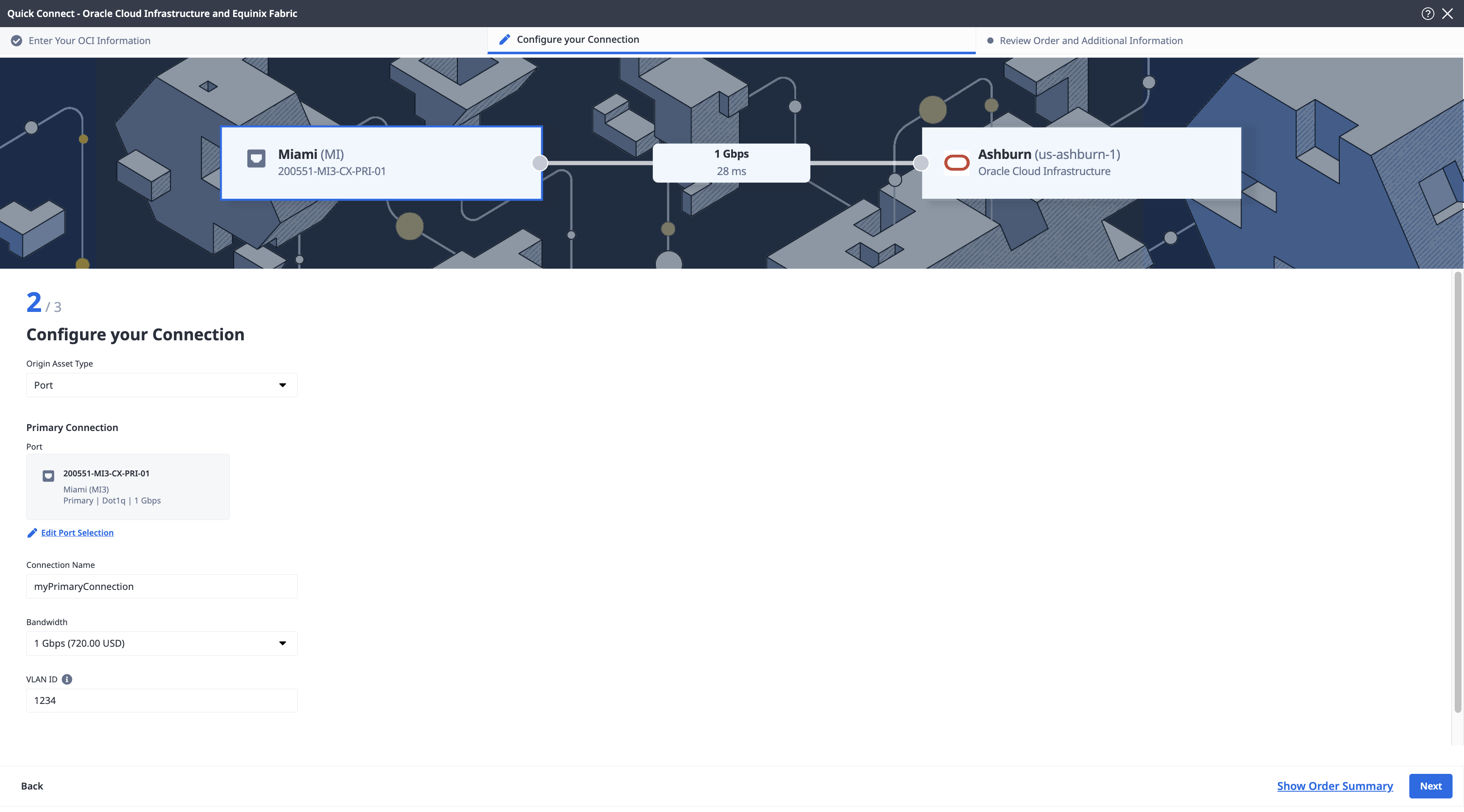

Cliquez sur + sélectionner le port principal , puis sélectionnez votre port de connexion principal et cliquez sur sélectionner le port. Seuls les ports principaux peuvent être sélectionnés.
Entrez le nom de la connexion principale.
Sélectionnez une bande passante.
Entrez un ID de VLAN (applicable aux ports Dot1q) ou une étiquette VLAN client (C-tag) et une étiquette VLAN de service (S-tag) (applicable aux ports Qinq).
Dans la section connexion secondaire :
- Cliquez sur + sélectionner un port secondaire , puis sélectionnez votre port de connexion secondaire et cliquez sur sélectionner un port. Seuls les ports secondaires peuvent être sélectionnés.
- Entrez le nom de la connexion secondaire.
- Sélectionnez une bande passante.
- Entrez un ID de VLAN (applicable aux ports Dot1q) ou une étiquette VLAN client (C-tag) et une étiquette VLAN de service (S-tag) (applicable aux ports Qinq).
Cliquez sur suivant.
Sur la page vérifier la commande et les informations supplémentaires, vérifiez les informations dans les sections Configuration de la connexion.
Utilisez le champ notifications pour fournir les adresses e-mail des destinataires à notifier de l'état de la connexion. Vous pouvez ajouter jusqu'à 12 adresses e-mail.
(Facultatif) saisissez ou ajoutez des informations sur la commande dans la section bon de commande.
Veuillez fournir une référence client qui vous permettra d'identifier cette commande sur votre facture.
Cliquez sur Afficher le récapitulatif de la commande pour afficher les détails de la commande et les informations de tarification de la connexion.
Lorsque vous êtes prêt, cliquez sur créer une connexion.

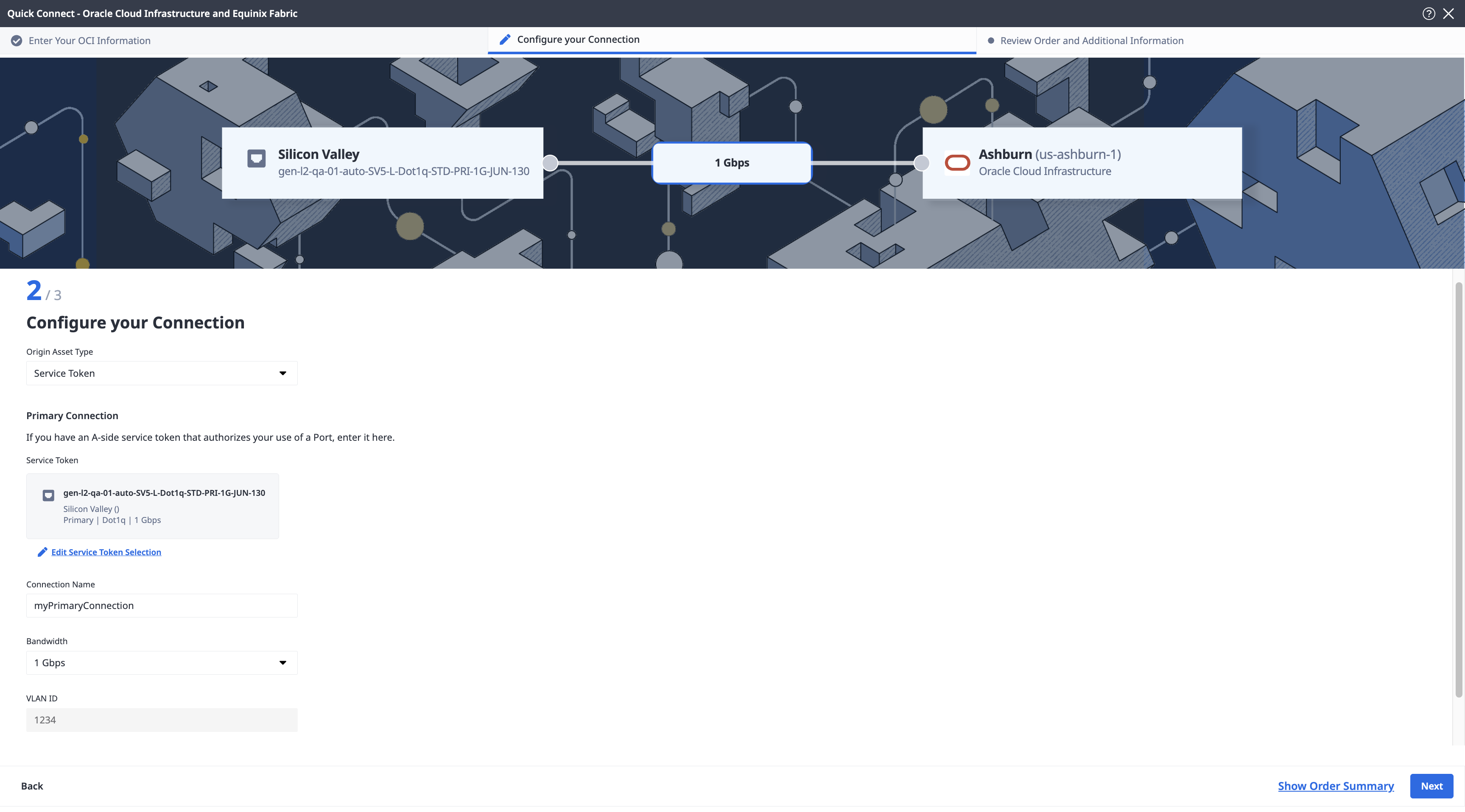

Dans la liste déroulante type d’équipement d’origine, sélectionnez jeton de service .
Cliquez sur + saisir le jeton de service principal , fournissez le jeton de service, puis cliquez sur saisir le jeton de service .
- Cliquez sur + saisir le jeton de service secondaire , fournissez le jeton de service, puis cliquez sur saisir le jeton de service .

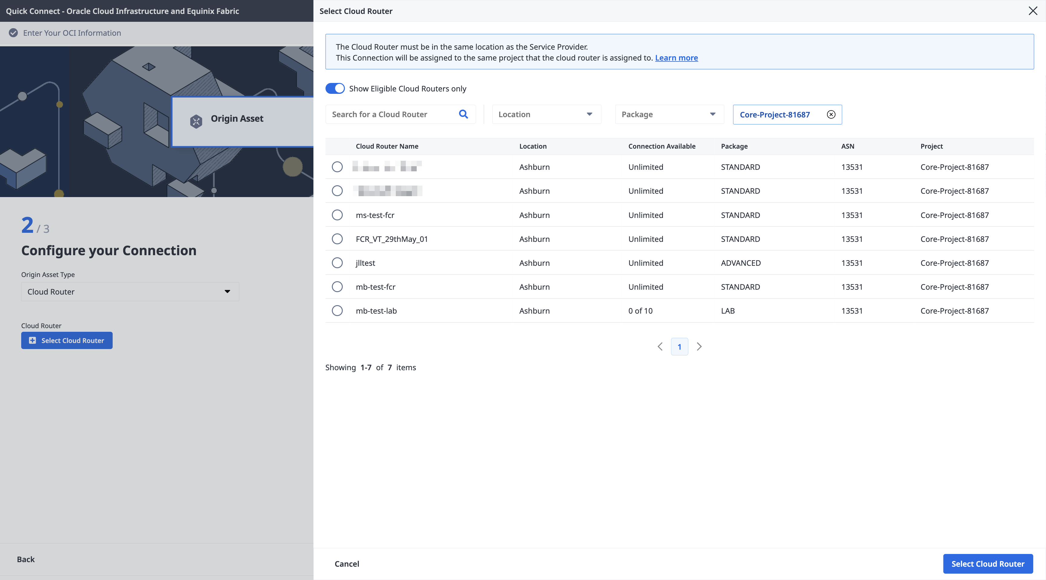

Dans la liste déroulante type d’équipement d’origine, sélectionnez routeur cloud .
Cliquez sur + sélectionner un routeur cloud , sélectionnez une instance de routeur cloud, puis cliquez sur sélectionner un routeur cloud .
- Entrez le nom de la connexion principale.
- Sélectionnez une bande passante. La valeur de bande passante que vous sélectionnez s'appliquera également à la connexion secondaire. Même si les clés OCID FastConnect ne peuvent être créées qu'avec des vitesses de 1 Gbps ou plus, Equinix Fabric vous permet de créer la connexion Fabric avec n'importe lequel des niveaux de bande passante standard disponibles sur Fabric. Si la vitesse de bande passante de la connexion est inférieure à la vitesse de la clé OCID, Fabric limitera le trafic à la vitesse de connexion.
Si vous créez une connexion redondante, saisissez le nom de votre connexion secondaire dans la section connexion secondaire. La valeur de bande passante que vous avez sélectionnée pour la connexion principale est également appliquée à la connexion secondaire.

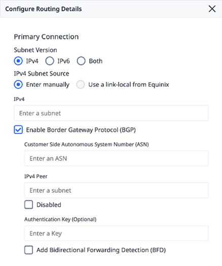

(Facultatif) vous pouvez configurer les détails de routage du protocole BGP (Border Gateway Protocol) ou attendre de configurer BGP une fois le processus de création de la connexion terminé. Sélectionnez configurer les détails de routage et fournissez les informations requises. Pour plus d'informations, reportez-vous à la rubrique configurer les détails de routage.

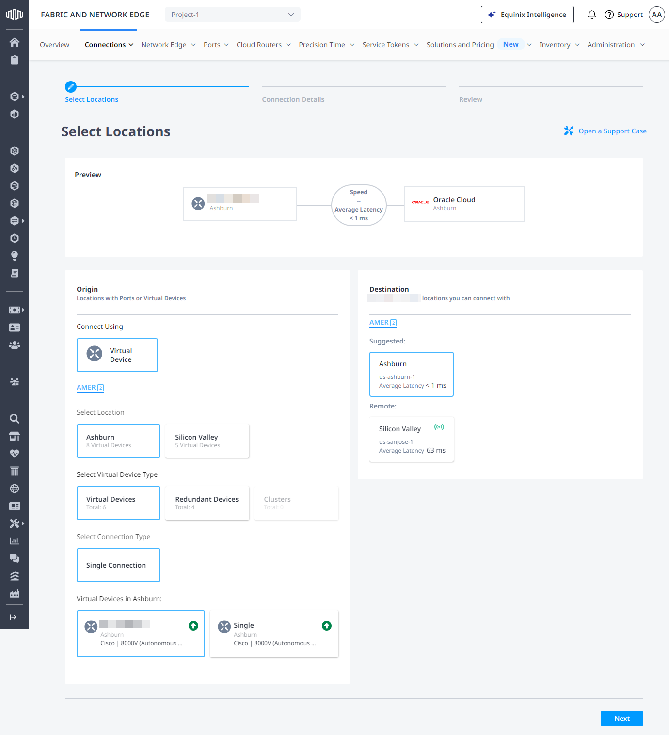

Localisez la carte cloud Oracle, cliquez sur sélectionner un service, puis sur créer une connexion (appareil Network Edge).
Dans la section origine, cliquez sur périphérique virtuel . Si l'option dispositif virtuel est désactivée, aucun dispositif virtuel n'est disponible dans le projet sélectionné. Choisissez un autre projet auquel des dispositifs virtuels sont attribués, ou créez un nouveau dispositif virtuel dans ce projet.
Choisissez une station de métro.
Choisissez le type d'appareil virtuel, sélectionnez le type de connexion, puis sélectionnez une instance de périphérique virtuel.
Dans la section destination, sélectionnez une zone métropolitaine où vous souhaitez mettre fin à votre connexion, puis cliquez sur suivant.
Entrez un nom de connexion.
Entrez un identifiant de circuit virtuel.
Sélectionnez l'interface réseau de votre appareil virtuel.
Veuillez saisir un numéro de bon de commande.
Sélectionnez la vitesse de connexion, puis cliquez sur suivant.

Configurer les détails de routage
Pour terminer votre connexion, vous devez mettre à jour la configuration du routage. L’ASN d’Oracle est 31898, ce qui est nécessaire lors de la configuration de la session d’appairage BGP.
Si vous vous connectez à partir d'un routeur cloud, configurez le routage dans le Portail client ou API . Veuillez noter que ces étapes de configuration peuvent être effectuées pendant le processus de commande de connexion. Si vous avez déjà configuré cette étape, vous pouvez ignorer cette étape.
Si vous vous connectez à partir d'un appareil virtuel, configurez le routage sur cet appareil virtuel conformément aux instructions et aux paramètres de configuration de la VNF.
Si vous vous connectez à partir d'un port, configurez le routage sur l'équipement fourni par votre client qui assure le routage pour votre port.
Si vous avez créé une connexion redondante à Oracle Cloud, répétez la configuration sur les deux connexions.
Pour terminer la configuration de la connexion de bout en bout, apportez les modifications de routage correspondantes dans Oracle Cloud.
