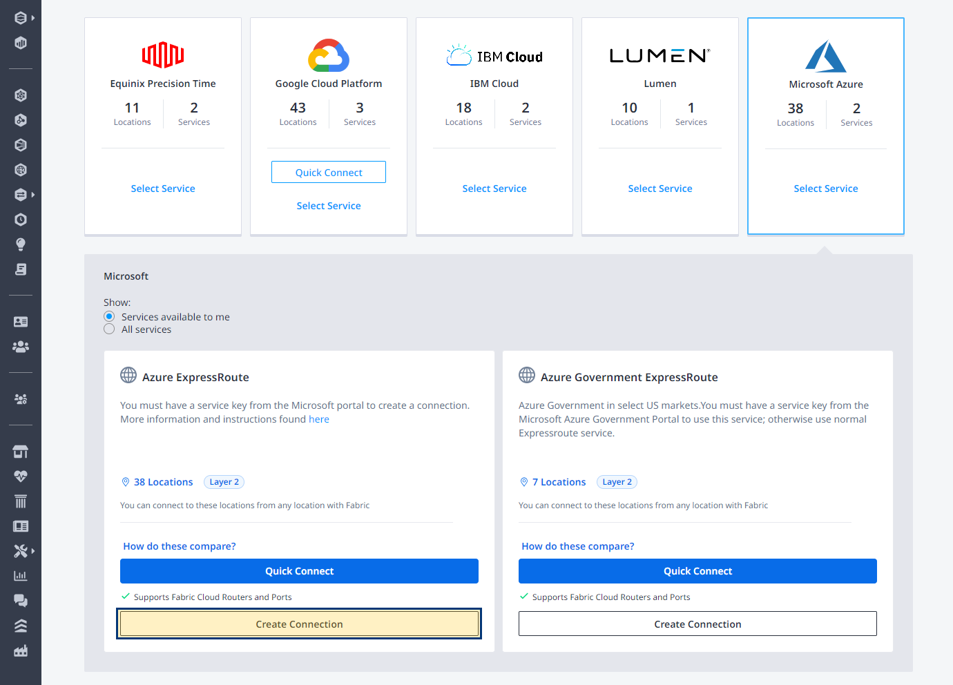

Dans le menu Connexions, sélectionnez Créer une connexion.
Dans la fiche Un fournisseur de services, cliquez sur Se connecter à un fournisseur de services.
Dans le A Carte du fournisseur de services, cliquez sur Se connecter à un fournisseur de services.
Repérez la carte Microsoft Azure et cliquez sur Sélectionner un service.
Sur la carte Azure Express Route, cliquez sur Créer une connexion (périphérique de périphérie réseau).
Consultez les étapes de connexion à Azure ExpressRoute, puis cliquez sur Créer une connexion à Azure ExpressRoute.

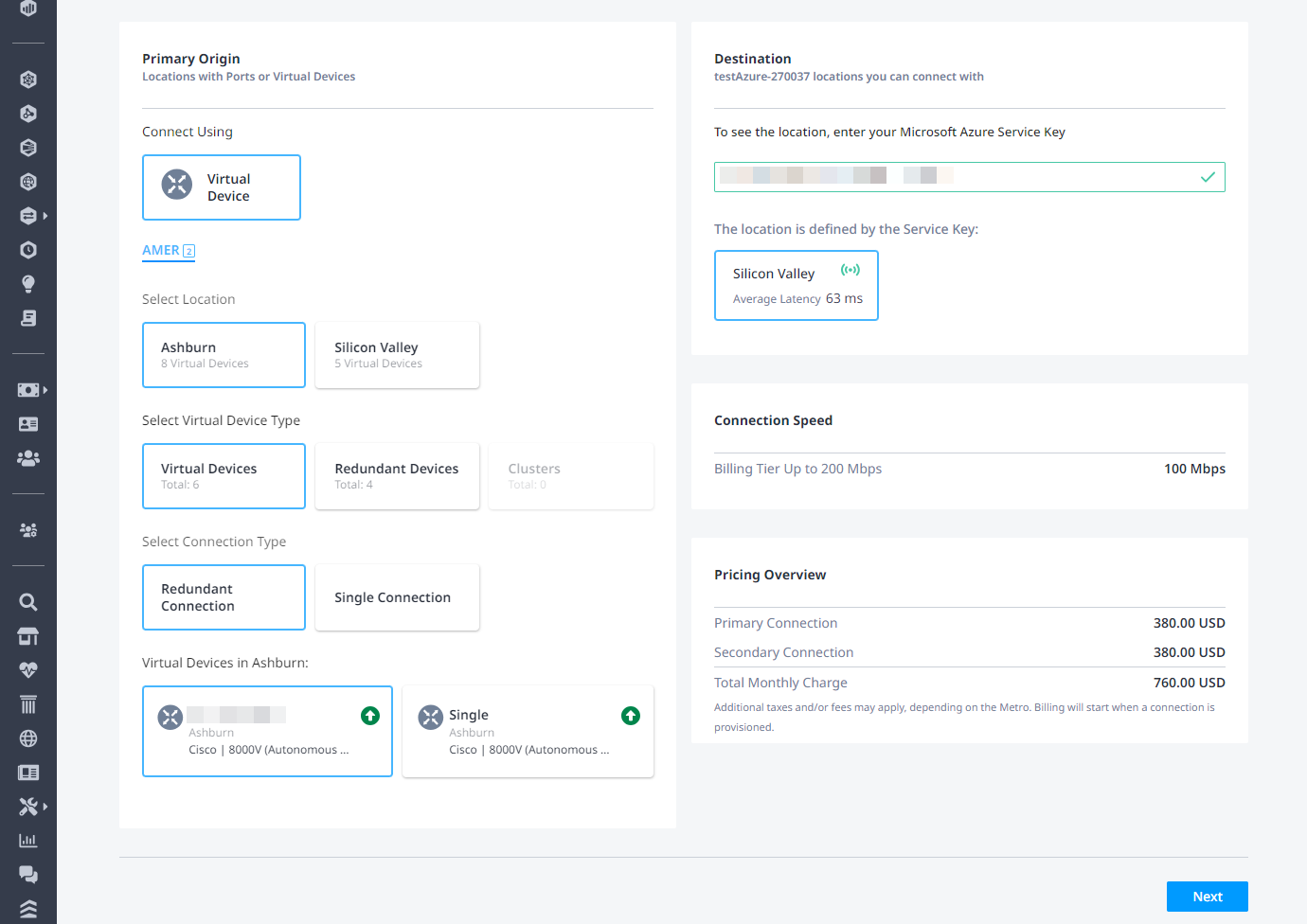

Dans la section Origine:
Cliquez sur « Périphérique virtuel ». Si l’option « Périphérique virtuel » est désactivée, aucun périphérique virtuel n’est disponible dans le projet sélectionné. Choisissez un autre projet auquel des périphériques virtuels sont associés, ou créez un nouveau périphérique virtuel dans ce projet.
Sélectionnez un métro.
Choisissez le type de périphérique virtuel, sélectionnez le type de connexion, puis sélectionnez une instance de périphérique virtuel.
Dans la section Destination, entrez votre clé de service Microsoft Azure ExpressRoute, puis cliquez sur Suivant.
conseilUne fois votre clé de service ExpressRoute validée, l'emplacement d'appairage Azure et la bande passante s'affichent. La vue d'ensemble des tarifs présente les détails mis à jour en fonction de vos choix d'emplacement de connexion. Vous pouvez modifier l'emplacement d'origine pour voir le prix de n'importe quel itinéraire sur le réseau Fabric.

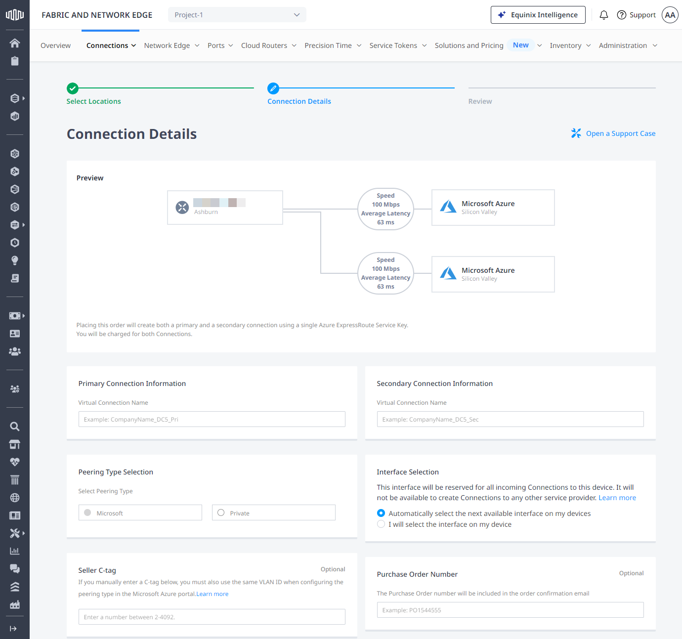

Entrez un nom de connexion principal.
Entrez un nom de connexion secondaire.
Sélectionnez le type de peering.
Sélectionnez l’interface réseau sur votre périphérique virtuel.
Saisir un VLAN Seller C-tag.
remarqueSi vous saisissez une valeur de VLAN avec balise C ici, elle doit correspondre à celle saisie dans le portail Azure pour le type de peering sélectionné. Cette valeur permet au circuit ExpressRoute de passer à l'état provisionné. Ceci est utile pour les utilisateurs revendeurs Fabric ou pour ceux qui doivent gérer plusieurs abonnements Azure pour différentes unités commerciales. Seule une clé de service ExpressRoute leur est fournie pour le provisionnement, sans accès à la configuration du peering ExpressRoute.
Entrez un numéro de bon de commande.
Cliquez sur Suivant.

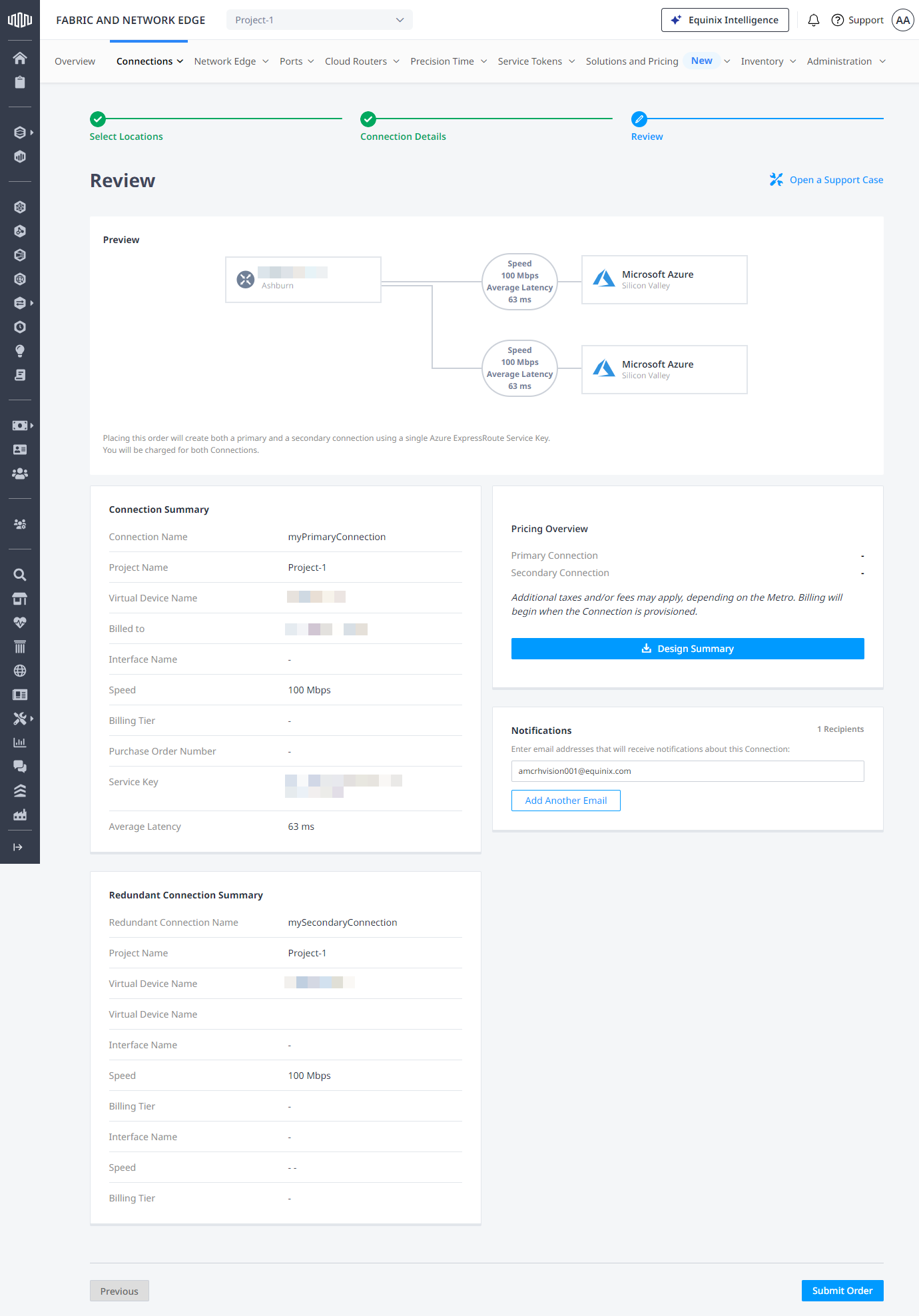

Consultez les informations du Résumé de connexion et du Résumé de la connexion redondante.
(Optionnel) Cliquez sur Résumé de conception pour télécharger une copie des détails de la conception.
(Optionnel) Dans la section Notifications, entrez toute adresse courriel supplémentaire qui devrait recevoir des notifications concernant cet abonnement.
Cliquez sur Soumettre la commande.
remarqueLes frais commencent dès que la demande de raccordement est soumise.
