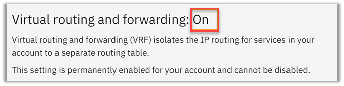

Vérifier le routage et le transfert virtuel
Pour vérifier que le routage et la redirection virtuels sont activés sur votre compte :

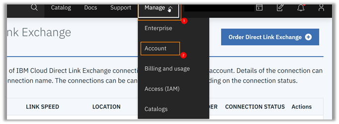

  1. Dans la console, dans le menu Gérer, sélectionnez Compte, puis cliquez sur Paramètres du compte.
  2. Accédez à la section Routage et transfert virtuels et activez cette option.

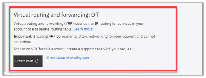

    Si le routage et la redirection virtuels ne sont pas activés, l'affichage est le suivant :
Activer le routage et le transfert virtuels

Pour créer un dossier d'assistance avec votre demande d'activation du routage et du transfert virtuels:
  2. Dans la section Routage et transfert virtuels, cliquez sur Créer un cas.
  3. Dans la description du cas, saisissez votre numéro de compte d’infrastructure classique et cliquez sur Soumettre.
    remarque
    Ne modifiez pas le reste des informations pré-remplies relatives au dossier d'assistance. Ces informations sont adaptées pour que votre demande soit traitée le plus rapidement possible.
    L'équipe d'ingénierie réseau d'IBM Cloud contactera le responsable du dossier pour fixer une date à laquelle le réseau de votre compte sera converti en VRF.
    remarque
    Pendant le processus de conversion, les connexions aux ressources de votre compte peuvent être instables en raison de la perte de paquets. La conversion prend environ 15 à 30 minutes, en fonction de la complexité de votre compte. Si votre compte dispose d'anciennes connexions IBM Cloud™ Direct Link, cela peut prendre plus de temps.
