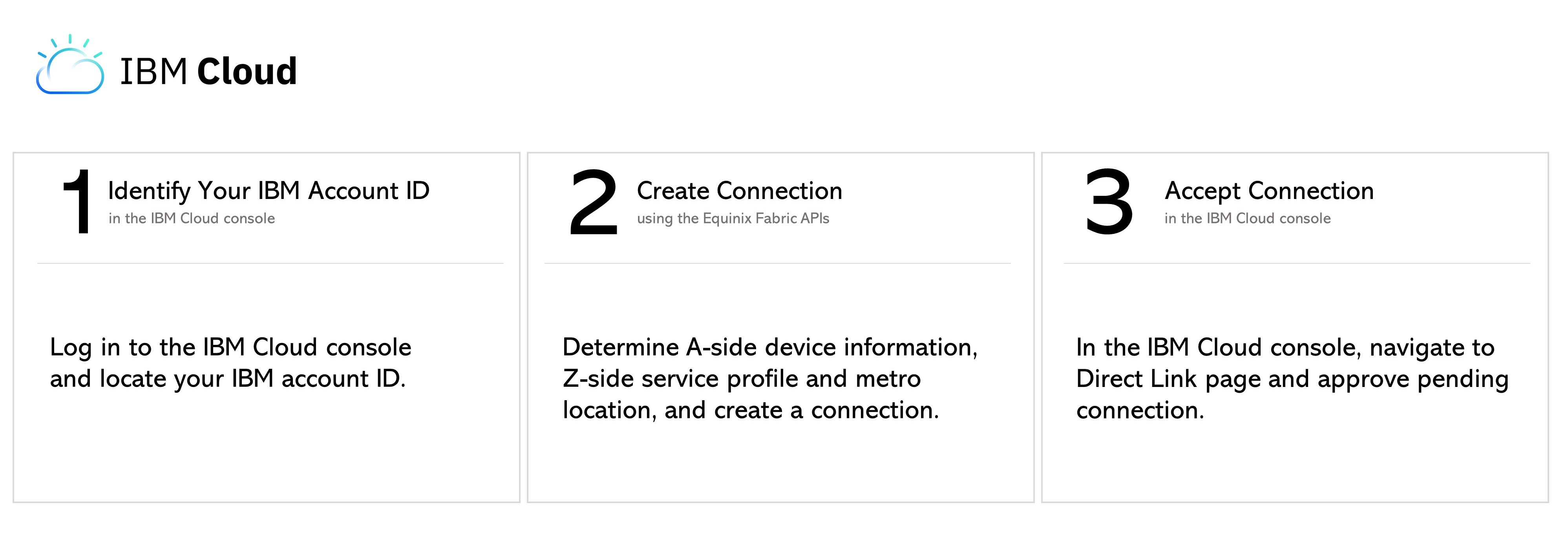

API - Connexion à IBM Cloud Direct Link sur Classic
Établissez une connexion avec IBM Cloud™ Direct Link on Classic pour connecter vos actifs colocalisés IBX à vos ressources IBM Cloud.
Identifiez votre identifiant de compte IBM
Connectez-vous à la console IBM Cloud et sélectionnez Gérer > Compte pour localiser votre ID de compte IBM.
Prérequis de l'API Fabric
  1. Authentification - Soumettez vos identifiants utilisateur, votre identifiant client et votre clé secrète client pour OAuth2 Authentification. Consultez Authentification API pour obtenir des instructions sur la façon d'appeler l'API OAuth afin de valider et d'authentifier vos informations d'identification.
  2. Déterminez les informations relatives à votre côté A. Récupérez les informations relatives aux ports de votre infrastructure Equinix Fabric à l'aide de la requête API Get All Ports.
  3. Choisissez l'emplacement du métro côté Z. Utilisez la requête API Get All Metros pour trouver tous les métros où Equinix Fabric est disponible et déterminer l'emplacement de destination.
  4. Identifiez le profil de service. Utilisez la requête API Retrieve Service Profiles pour rechercher un profil de service spécifique ou utilisez la requête API Get Service Profiles pour lister tous les profils de service disponibles et identifier le profil de service souhaité. profil auquel vous voulez vous connecter.
Pour établir une connexion entre votre port DOT1Q et IBM Cloud Direct Link sur Classic, envoyez une requête POST au point de terminaison /fabric/v4/connections. Précisez les détails de configuration de votre connexion dans le corps de la requête.

Accepter la connexion
Connectez-vous à la console IBM Cloud et accédez à la page IBM Cloud Direct Link Exchange pour examiner et accepter la connexion en attente.
