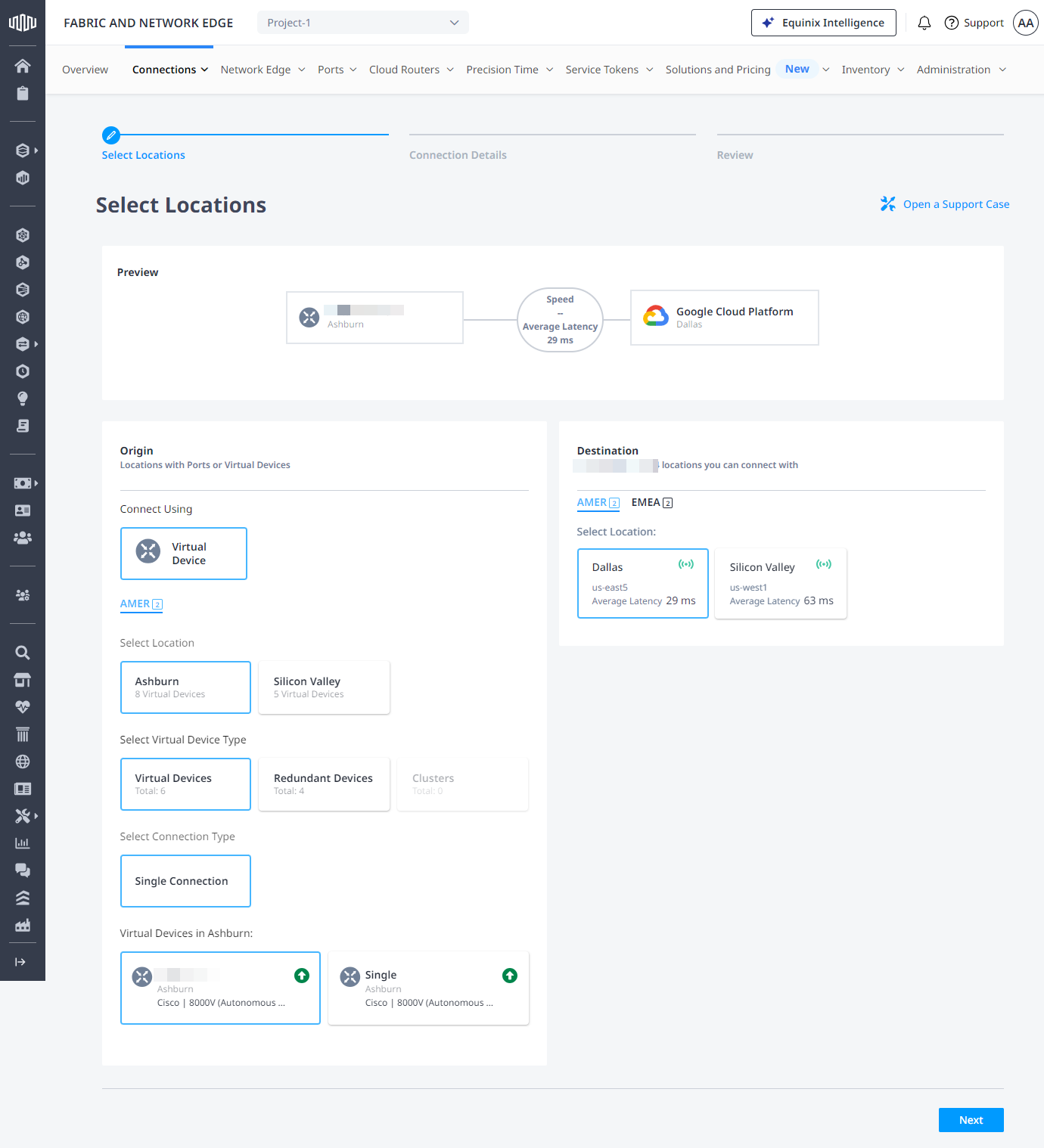

Dans la section Origine:
Cliquez sur Périphérique virtuel. Si l'option Périphérique virtuel est désactivée, aucun périphérique virtuel n'est disponible dans le projet sélectionné. Choisissez un autre projet auquel des périphériques virtuels sont associés, ou créez un nouveau périphérique virtuel dans ce projet.
Sélectionnez un métro.
Choisissez le type de périphérique virtuel, sélectionnez le type de connexion, puis sélectionnez une instance de périphérique virtuel.
Dans la section Destination, sélectionnez l'emplacement où vous souhaitez terminer votre connexion, puis cliquez sur Suivant.

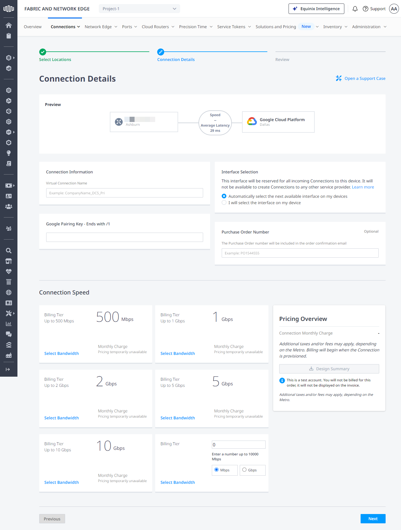

Sur la page Détails de la connexion:
Entrez le nom de la connexion.
Saisissez la clé d’appairage Google .
Vous devez utiliser la clé d'appairage qui correspond à la zone sélectionnée, identifiée par /1 ou /2 à la fin de la valeur de la clé d'appairage.
Sélectionnez l’interface réseau sur votre périphérique virtuel.
Saisir le numéro de commande.
Sélectionnez la vitesse de connexion, puis cliquez sur Suivant.
Consultez les sections Résumé de la connexion, Aperçu des prix et Notifications, puis cliquez sur Soumettre la commande.
