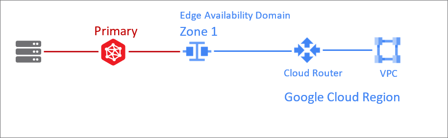

Si vous établissez une connexion à l'aide de la zone 1 et que vous vous connectez à partir d'un port Fabric ou d'un jeton de service, votre connexion provient du plan de redondance principal de Fabric.

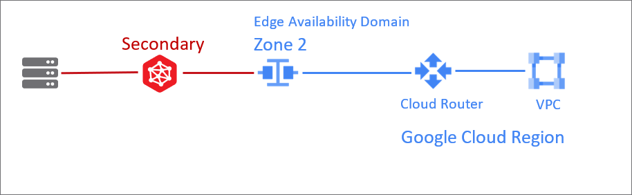

Si vous établissez une connexion à l'aide de la zone 2 et que vous vous connectez à partir d'un port Fabric ou d'un jeton de service, votre connexion provient du plan de redondance secondaire de Fabric.

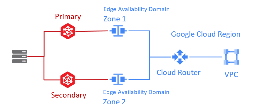

Si vous créez des connexions redondantes, vous pouvez utiliser les deux clés d'appairage. Pour provisionner des connexions redondantes à Google à partir d'un port Fabric ou d'un jeton de service, vous devez avoir un port Fabric principal et un port Fabric secondaire. Votre port Fabric principal se connecte à la zone 1 (clé d'appairage se terminant par /1) et votre port secondaire à la zone 2 du domaine de disponibilité Google Edge (clé d'appairage se terminant par /2).
