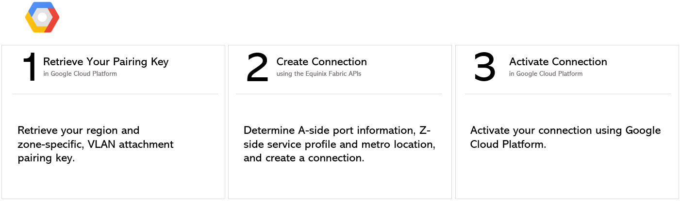

API - Connexion à Google Cloud Platform
Établissez une connexion directe de couche 2 à Google Cloud Partner Interconnect à l'aide d'un port Fabric, d'un routeur Fabric Cloud ou d'un jeton de service.
Pour obtenir des instructions sur la connexion à partir d'un périphérique virtuel Network Edge, consultez Network Edge vers Google Cloud Platform.
Conditions préalables
Authentification - Soumettez vos identifiants utilisateur, votre identifiant client et votre clé secrète client pour OAuth2 Authentification. Consultez Authentification API pour obtenir des instructions sur la façon d'appeler l'API OAuth afin de valider et d'authentifier vos informations d'identification.
Déterminez vos informations de la face A. Soit:
- Récupérez les informations sur les ports de votre Equinix Fabric à l'aide de la requête API Get All Ports.
OU
- Déterminez les informations de votre routeur Fabric Cloud. Consultez la liste des routeurs infonuagiques disponibles en envoyant une requête
POSTau point de terminaison/fabric/v4/routers/search. Vous aurez besoin de l'UUID du routeur.
OU
- Récupérez votre ou vos jetons de service côté client en envoyant une requête
GETau point de terminaison/fabric/v4/serviceTokens(https://docs.equinix.com/api-catalog/fabricv4/#tag/Service-Tokens/operation/getServiceTokens). Vous aurez besoin de l'UUID du jeton. Ce jeton côté client fournit les informations nécessaires à la configuration de la partie client de la connexion.
Choisissez l'emplacement du métro côté Z. Utilisez la requête API Get All Metros pour trouver tous les métros où Equinix Fabric est disponible et déterminer l'emplacement de destination.
Identifiez les renseignements du profil de service Google Cloud Partner Interconnect. Pour plus d'informations sur le profil de service à choisir, consultez la page Présentation.
- Zone 1 -
bd4570e2-d792-4a00-87f5-3bde040cdcd7 - Zone 2 -
b97dacca-abe6-4e8c-8be1-fcdd1be1defe
- Zone 1 -
Validez votre clé d'autorisation. Envoyez une requête
POSTau point de terminaison/fabric/v4/connections/validatepour vérifier que votre clé d'appairage peut être utilisée pour créer une connexion au profil de service sélectionné dans le métro donné.

Surveillance de l'état de la connexion
Envoyez une requête GET au point de terminaison fabric/v4/connections/{connectionId} pour surveiller l'état de la connexion.
equinixStatus parameter values | providerStatus attribute values | Google Status | Description |
PROVISIONING | PROVISIONING | Connection request has not been sent to Googleyet. | |
PROVISIONED | PENDING_APPROVAL | Waiting for service provider. | Connection waiting for acceptance. |
PROVISIONED | PROVISIONING | Activation needed -> Border Gateway Protocol (BGP) configuration required. | Connection establishment in progress. |
PROVISIONED | PROVISIONED | Pending -> availability | Connection accepted by client. |
Activation de la connexion
Activez la connexion virtuelle à l'aide de Google Cloud Platform. Consultez la documentation Google Cloud pour obtenir des instructions sur la procédure d'activation de la connexion via la console Google Cloud Platform.
