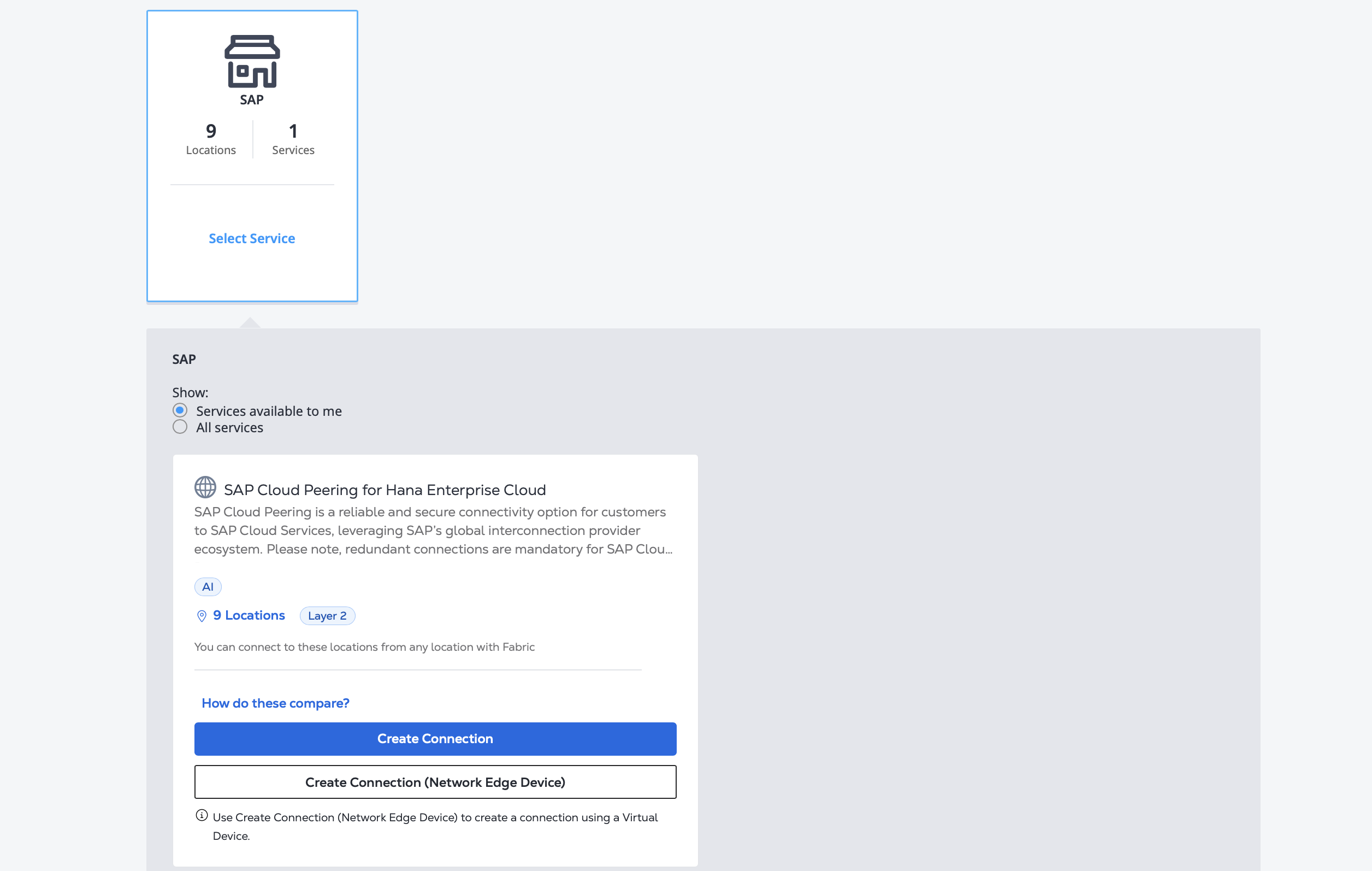

  2. Dans le menu Connexions, sélectionnez Créer une connexion.
  3. Dans la fiche Un fournisseur de services, cliquez sur Se connecter à un fournisseur de services.
  4. Recherchez SAP, puis cliquez sur Sélectionner un service.
  5. Sur la carte SAP Cloud Peering for Hana Enterprise Cloud, cliquez sur Créer une connexion.

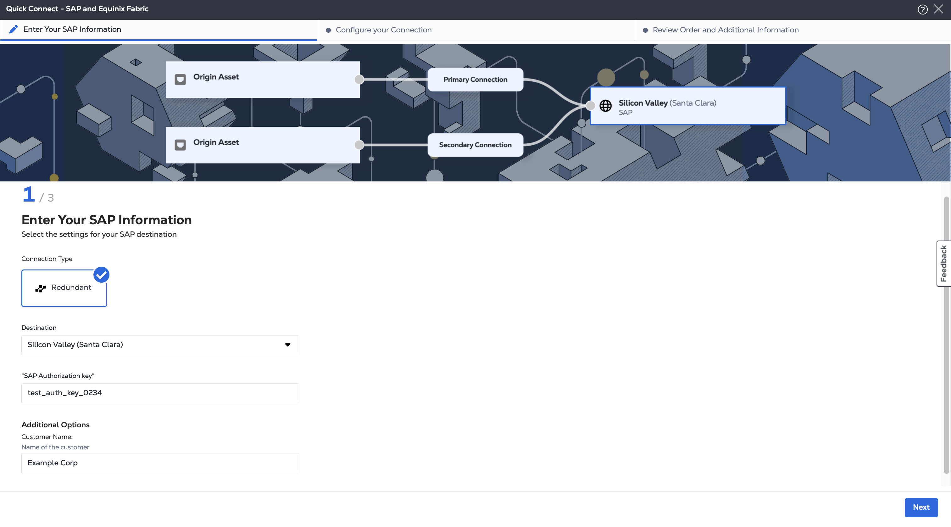

Entrez vos informations SAP
SAP requiert une connexion redondante.
  1. Sélectionnez l'emplacement Metro du service SAP auquel vous vous connectez.
  2. Entrez votre clé d'autorisation SAP.
  3. Indiquez le Nom de votre entreprise (facultatif) et cliquez sur Suivant.

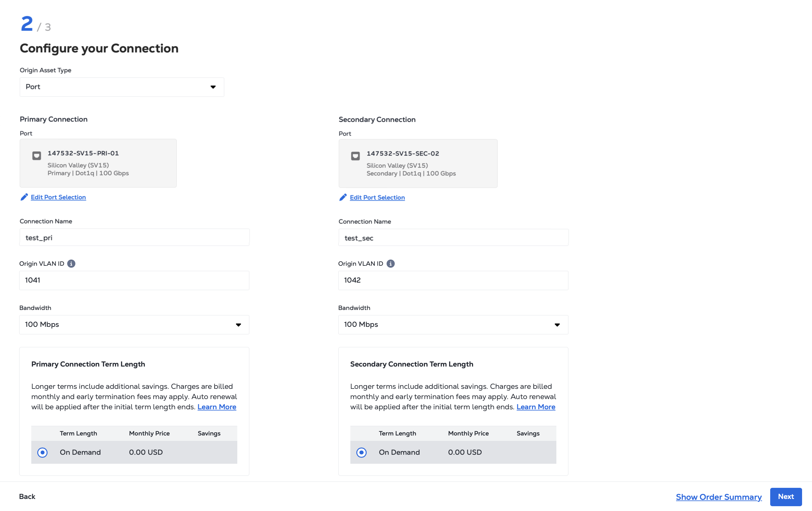

Port
  1. Dans la liste déroulante Type de ressource d'origine, sélectionnez Port.
  2. Sélectionnez un port principal pour la connexion principale et un port secondaire pour la connexion secondaire.
  3. Indiquez les noms de connexion.
  4. Veuillez indiquer les identifiants des VLAN utilisés pour les connexions. L'identifiant VLAN est attribué par SAP ; vous l'avez normalement reçu avec la clé d'autorisation SAP.
  5. Sélectionnez la largeur de bande des connexions.
  6. Choisissez la durée de votre contrat. Veuillez noter que la durée par défaut est sur demande (facturation mensuelle).
Cliquez sur Suivant.

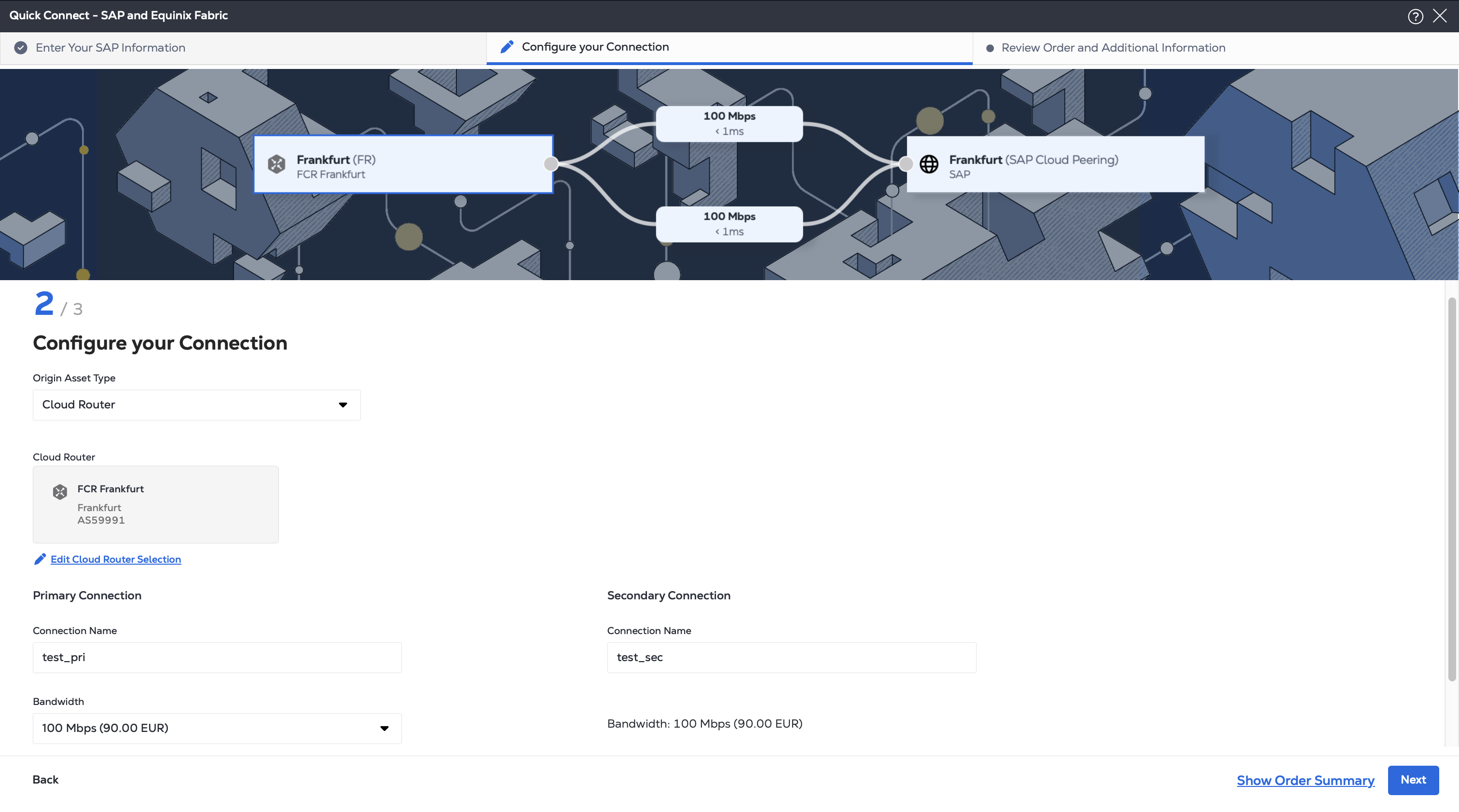

Cloud Router
  1. Dans la liste déroulante Type de ressource d'origine, sélectionnez Routeur cloud.
  2. Indiquez les noms de connexion.
  3. Sélectionnez la largeur de bande des connexions.

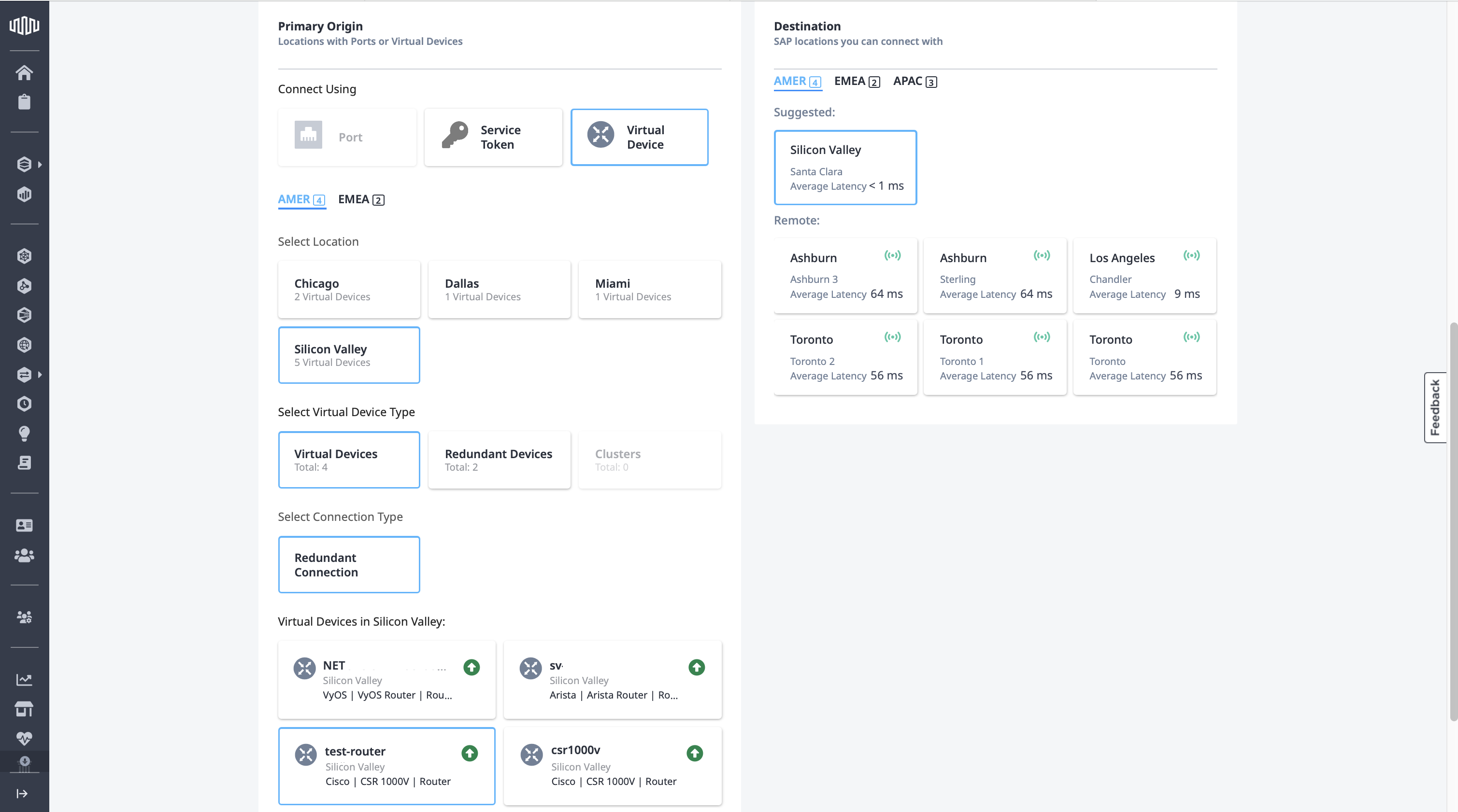

  5. Sur la carte SAP Cloud Peering for Hana Enterprise Cloud, cliquez sur Créer une connexion (périphérique de périphérie réseau).
  6. Dans la section Origine principale, sous Se connecter via, cliquez sur Périphérique virtuel. Sélectionnez l'emplacement: connexion à partir d'un seul appareil, de plusieurs périphériques ou d'un cluster. SAP requiert une connexion redondante. Choisissez les appareils spécifiques à utiliser pour vos connexions.
  7. Dans la section Destination, sélectionnez l'emplacement de destination de la connexion. Pour des performances optimales, choisissez l'un des emplacements suggérés. Cliquez sur Suivant.
