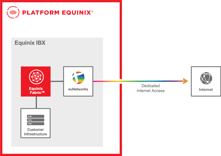

Internet Access dédié euNetworks
Le réseau central IP d'euNetworks vous connecte directement à tous les principaux points d'échange Internet d'Europe occidentale via l'euNetworks AS13237. Internet prend en charge IPv4/IPv6, le routage statique ou BGP, les conceptions à haute disponibilité et le CPE géré soutenu par un SLA de disponibilité de 99,9 %.

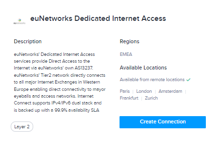

  5. Sur la carte euNetworks, cliquez sur Sélectionner.
  6. Sur la carte euNetworks Dedicated Internet Access, cliquez sur Créer une connexion.
