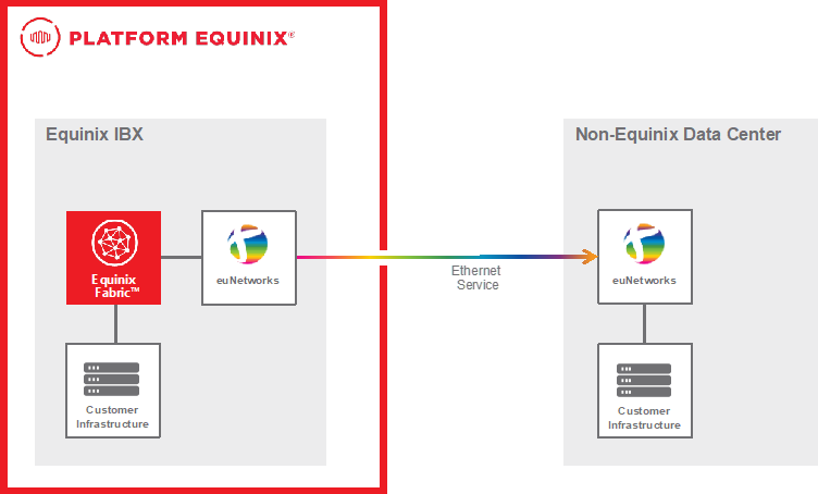

Le service Ethernet d'euNetworks offre des options de connectivité dédiées et sécurisées avec une mise en service rapide et une expérience transparente pour les clients entre les principaux centres de données Equinix et non-Equinix.
En accédant aux services Ethernet euNetworks via Equinix Fabric, les clients bénéficient de la flexibilité d'une solution d'interconnexion à la demande ainsi que de la portée d'euNetworks pour aider à intégrer les déploiements d'infrastructure dans des emplacements non Equinix.

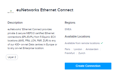

  4. Entrez euNetworks dans la boîte de recherche.
  5. Sur la carte euNetworks, cliquez sur Sélectionner.
  6. Sur la carte euNetworks Ethernet Connect, cliquez sur Créer une connexion.

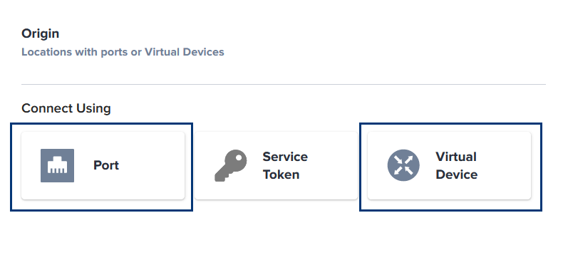

  7. Dans la section Origine, cliquez sur Port ou Périphérique virtuel.

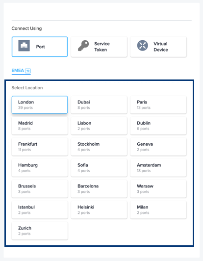

  8. Sélectionnez un emplacement d'origine (ou face A).
  9. Sélectionnez un port ou un appareil parmi les cartes de port ou d'appareil affichées pour cet emplacement.

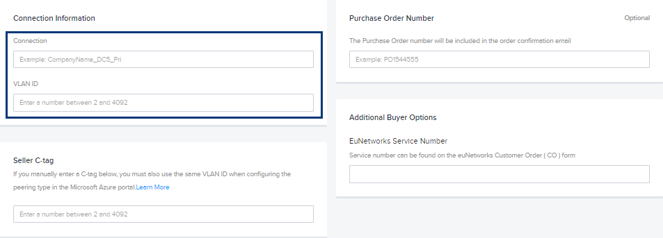

  11. Dans la section Informations de connexion, entrez:
    • Connexion – Le nom de la connexion, fourni par euNetworks dans le cadre de la création de la configuration.
    • ID VLAN – Votre ID VLAN.
  12. Dans certains cas, vous devrez fournir un Seller C-Tag. Entrez 2002.
  13. (Optionnel) Dans le champ « Numéro de bon de commande », entrez votre numéro de bon de commande pour la connexion virtuelle à vos services Ethernet euNetworks. Ce numéro figurera sur les factures Equinix relatives à la connexion virtuelle que vous êtes en train de configurer.
  14. Dans le champ « Numéro de service euNetworks », veuillez saisir votre numéro de service euNetworks. Ce numéro figure sur votre bon de commande euNetworks. Si vous n'avez pas encore passé commande auprès d'euNetworks, veuillez contacter votre représentant euNetworks ou consultez le site Web pour demander un devis.
