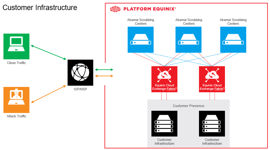

Akamai Prolexic
Cet article fournit des instructions étape par étape pour se connecter à Akamai Prolexic sur Equinix Fabric.

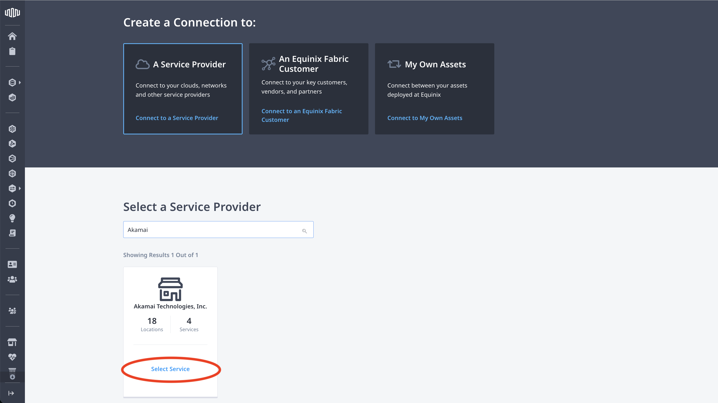

  2. Dans le menu Connexions, sélectionnez Créer une connexion.
  3. Dans la fiche Un fournisseur de services, cliquez sur Se connecter à un fournisseur de services.
  4. Entrez Akamai dans la boîte de recherche.
  5. Sur la carte Akamai, cliquez sur Sélectionner un service.
  6. Dans la liste des régions disponibles, sélectionnez la région GEO établie lors de votre appel de lancement.

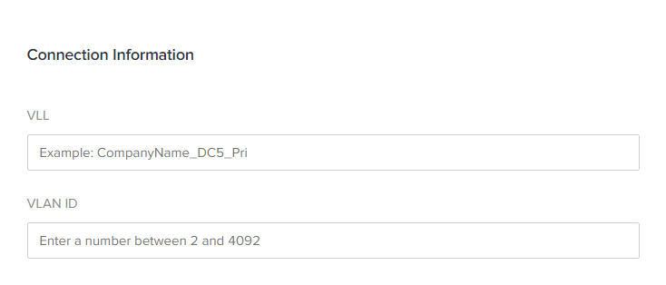

Détails de la connexion
  1. Dans la section Informations de connexion, saisissez:
    • VLL – Le nom de la connexion, fourni par Akamai dans le cadre de la création de la configuration.
    • ID VLAN – L’ID VLAN, fourni par Akamai dans le cadre de la création de la configuration.
    info
    Les champs VLL, ID VLAN et Numéro de commande nécessitent la saisie manuelle d'informations fournies par Akamai lors de la configuration. Ces champs ne sont pas modifiables ; il est donc impératif de ne pas valider la commande tant que ces informations n'ont pas été obtenues auprès d'Akamai.
  2. Entrez le numéro du bon de commande. Ce numéro est fourni par Akamai lors de la configuration.
  3. Dans la section Vitesse de connexion, sélectionnez une combinaison Niveau de facturation et Vitesse.
  4. Cliquez sur Suivant.
