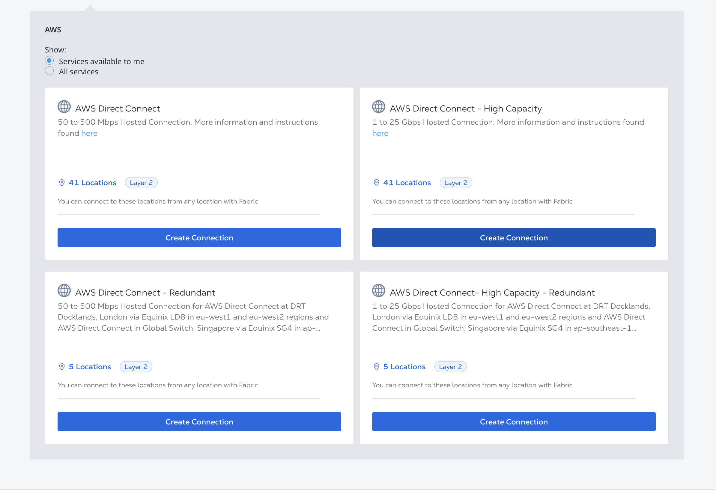

  4. Dans la fiche Un fournisseur de services, cliquez sur Se connecter à un fournisseur de services.
  5. Sur la fiche Amazon Web Services, sélectionnez le profil de service AWS Direct Connect souhaité, puis cliquez sur Créer une connexion. Pour plus d'informations sur le profil de service à choisir, consultez la page Présentation d'AWS Direct Connect.

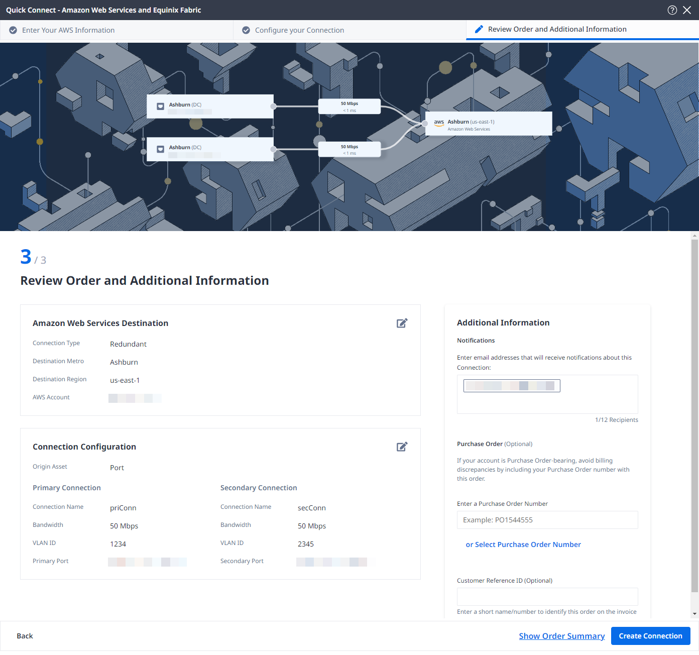

Réviser et soumettre

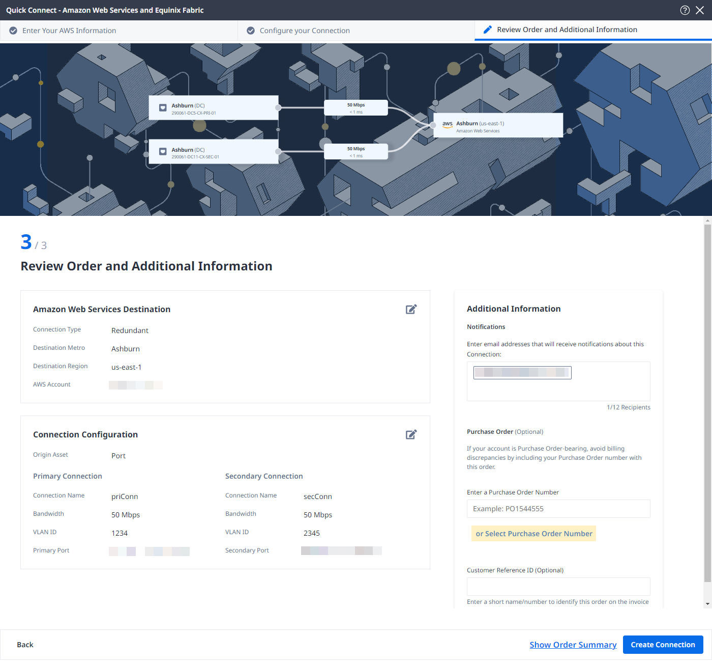

Sur la page Commande à examiner et renseignements supplémentaires:
  1. Consultez les informations des sections Destination des services Web AWS et Configuration de la connexion.
  2. Utilisez le champ Notifications pour indiquer les adresses courriel des destinataires qui seront informés de l'état de la connexion. Vous pouvez ajouter jusqu'à 12 adresses électroniques.

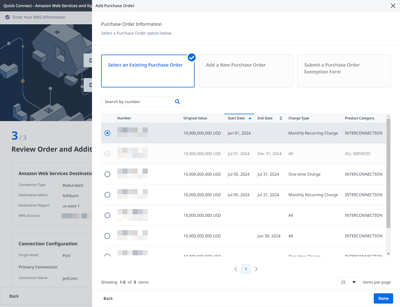

  3. (Optionnel) Entrez ou ajoutez des informations sur la commande dans la section Bon de commande.

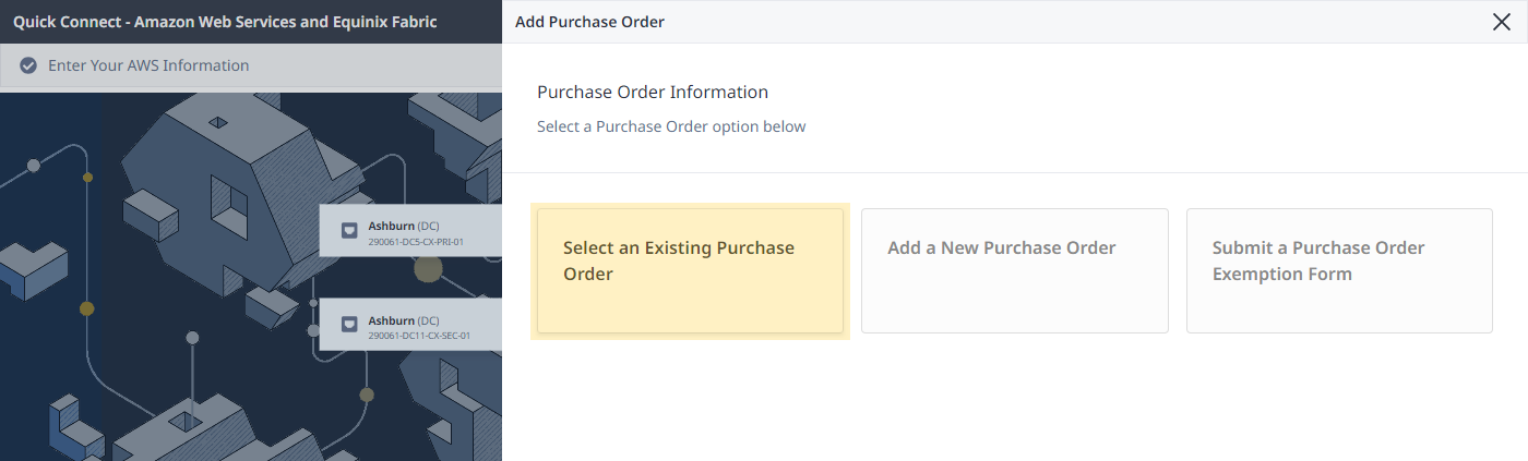

    • Cliquez sur Sélectionner le numéro de bon de commande.
    • Cliquez sur Sélectionner un bon de commande existant.
    1. Sélectionnez le numéro de bon de commande que vous souhaitez appliquer à votre commande, puis cliquez sur Terminé.
  4. Fournissez un identifiant de référence client, qui vous aidera à identifier cette commande sur votre facture.
  5. Cliquez sur Afficher le récapitulatif de la commande pour consulter les détails de la commande et les informations sur les prix de connexion.
Lorsque vous serez prêt, cliquez sur Créer une connexion.
