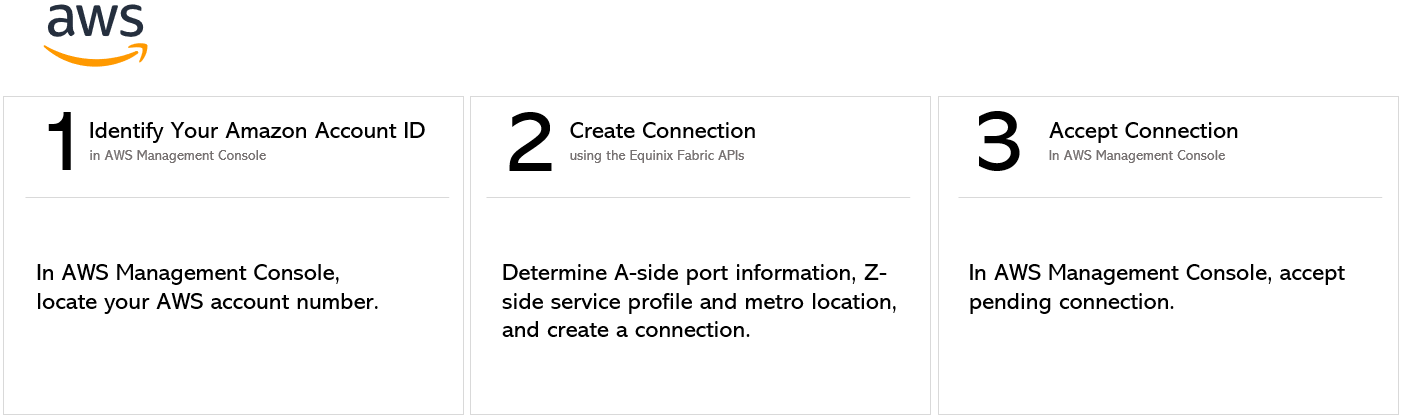

API - Connexion à AWS Direct Connect
Établissez une connexion directe de couche 2 entre vos ressources IBX colocalisées et vos ressources Amazon Web Services (AWS) avec Fabric et AWS Direct Connect. Utilisez l'API pour créer la connexion depuis un port, un périphérique Network Edge ou un Fabric Cloud Router.
Si vous disposez d'un jeton de service fourni par AWS, consultez Se connecter à une destination à l'aide d'un jeton de service.

Identifiez et validez votre ID de compte Amazon. Connectez-vous à la console de gestion AWS et localisez votre numéro de compte. Consultez la documentation AWS pour savoir comment le trouver. Envoyez une requête
POSTau point de terminaison/fabric/v4/connections/validatepour vérifier que votre ID de compte AWS peut être utilisé pour établir une connexion au profil de service sélectionné dans la zone métropolitaine indiquée.
Connexion à partir d'un port DOT1Q
Pour établir une connexion entre votre port DOT1Q et AWS, envoyez une requête POST au point de terminaison /fabric/v4/connections. Le type de connexion est EVPL_VC.
