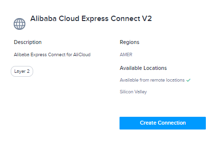

Connectez-vous au Portail client et naviguez pour trouver un prestataire de services .
Utilisez la barre de recherche pour rechercher « Alibaba Cloud ».
Sur la carte Cloud Alibaba, cliquez sur connecter. Dans le panneau créer une connexion , cliquez sur créer une connexion.

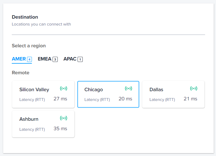

Sélectionnez la zone métropolitaine et la région auxquelles vous vous connectez.

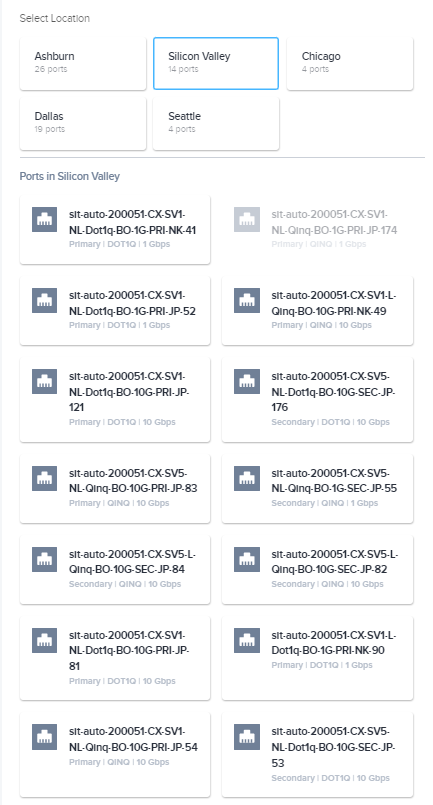

Dans la liste déroulante type d’équipement d’origine, sélectionnez Port.
Dans la section connexion principale :
Cliquez sur + sélectionner le port principal , puis sélectionnez votre port de connexion principal et cliquez sur sélectionner le port. Seuls les ports principaux peuvent être sélectionnés.

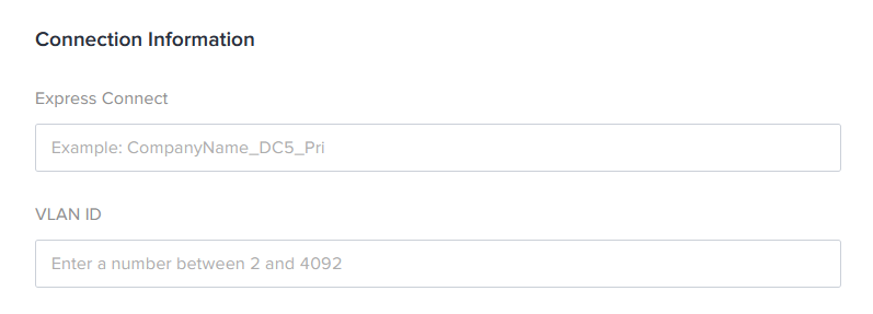

Entrez le nom de la connexion principale.
Sélectionnez une bande passante.
Saisissez un identifiant VLAN (applicable aux ports DOT1Q) ou une balise VLAN Client (C-tag) et une balise Service VLAN (S-tag) (applicable aux ports QINQ).

- Cliquez sur + sélectionner un port secondaire , puis sélectionnez votre port de connexion secondaire et cliquez sur sélectionner un port. Seuls les ports secondaires peuvent être sélectionnés.

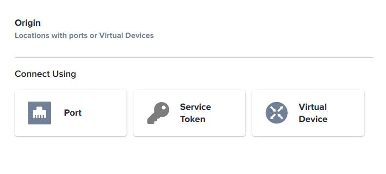

Consultez les étapes de création de la connexion et cliquez sur créer une connexion à Alibaba Cloud Express Connect.
Sur la page sélectionner des emplacements, fournissez les détails de l'emplacement pour l'origine et la destination de la connexion.
Dans la section origine :
- Cliquez sur dispositif virtuel , puis sélectionnez l'emplacement du dispositif que vous souhaitez utiliser.
- Sélectionnez le type de dispositif virtuel parmi les dispositifs uniques ou redondants disponibles. Puis sélectionnez le type de connexion . Vous pouvez choisir des connexions uniques ou des connexions redondantes.
- Sélectionnez le(s) dispositif(s) virtuel(s) spécifique(s) à utiliser pour la connexion.
Dans la section destination, sélectionnez l'emplacement Express Connect auquel vous connecter.
Cliquez sur suivant.

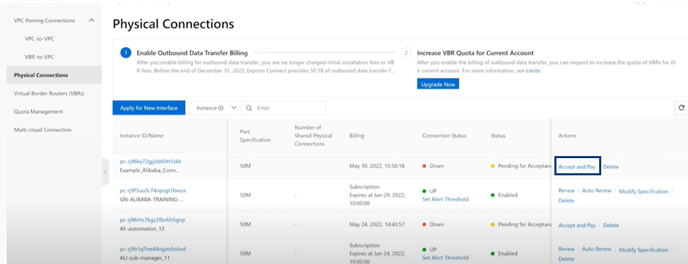

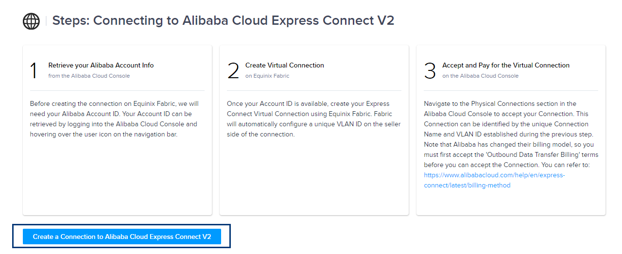

Alibaba Cloud - accepter et payer
- Connectez-vous à la console de gestion Alibaba Express Connect.
- Dans le menu, sélectionnez connexions physiques .
- Identifiez l'instance nouvellement créée et cliquez sur accepter et payer.
Veuillez noter que vous devez d'abord accepter les conditions de facturation du transfert de données sortant avant de pouvoir accepter la connexion.
Pour plus d'informations, reportez-vous à facturation - tarification | Centre de documentation sur le cloud Alibaba .
Alibaba Cloud - créez le routeur de frontière virtuel
Un routeur de frontière virtuel (VBR) est la passerelle qui fournit la communication entre un Cloud privé virtuel (VPC) et un datacentre sur site. Vous pouvez créer le VBR dans Alibaba Cloud après avoir créé la connexion dans le Equinix Customer Portal.
Suivez les instructions de la rubrique créer et gérer des VBRs.
Entrez l'adresse IPv4 de la passerelle Alibaba et l'adresse IPv4 de votre routeur cloud, de votre appareil virtuel ou de toute autre infrastructure de couche 3 du côté Equinix de la connexion.
Entrez le masque de sous-réseau.
Vérifiez que l’identifiant VLAN attribué à votre connexion côté Equinix est le même identifiant VLAN associé à votre VBR sur votre console Alibaba.
