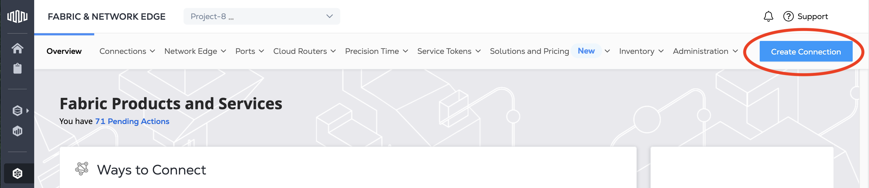

Connectez-vous au Portail client > Tableau de bord en tissu.
Cliquez sur Créer une connexion.

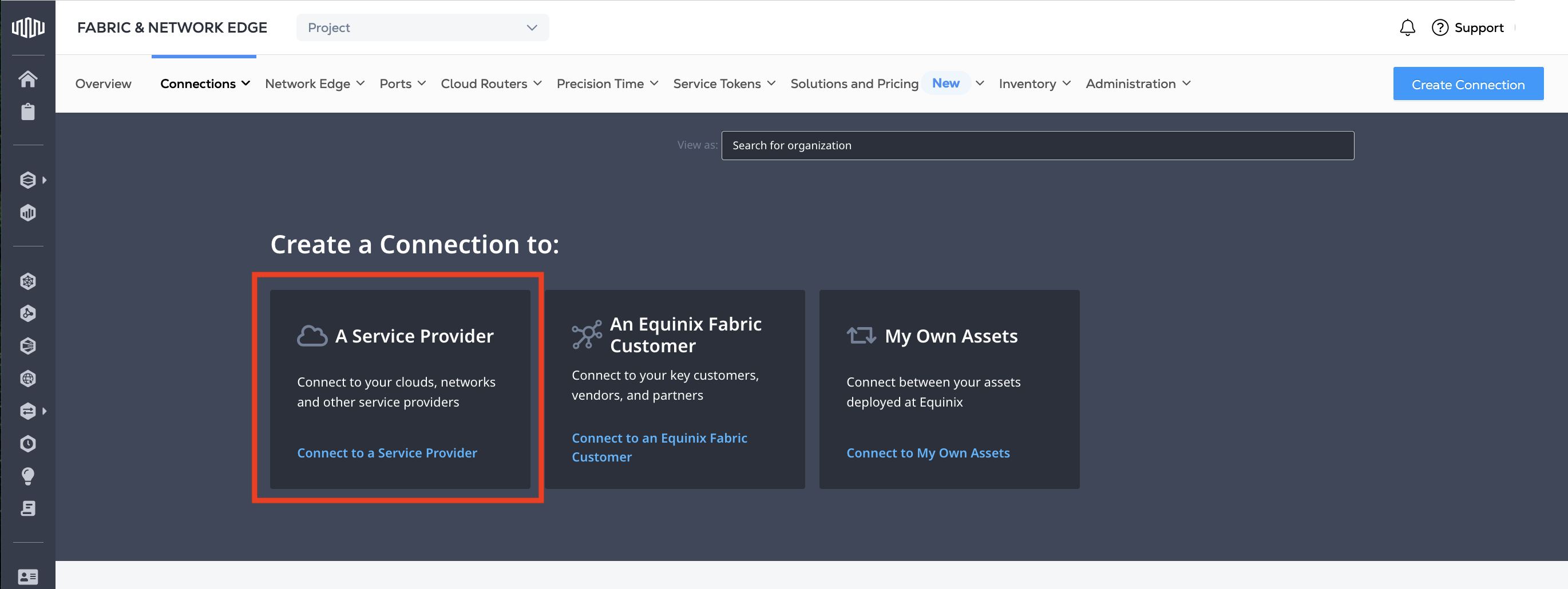

Dans le A Carte du fournisseur de services, cliquez sur Se connecter à un fournisseur de services et recherchez le fournisseur de services auquel vous souhaitez vous connecter.
Trouvez et localisez la carte du fournisseur de services auquel vous voulez vous connecter. Cliquez sur Sélectionner un service.
Choisissez le service qui vous intéresse, puis cliquez sur Créer une connexion.
remarqueCertains fournisseurs de services exigent une procédure de configuration de connexion spécifique pour les appareils Network Edge. Si vous vous connectez à partir d'un périphérique Network Edge, cliquez sur Créer une connexion (périphérique Network Edge).
À partir de là, chaque fournisseur de services a des exigences différentes pour la configuration de la connexion.
