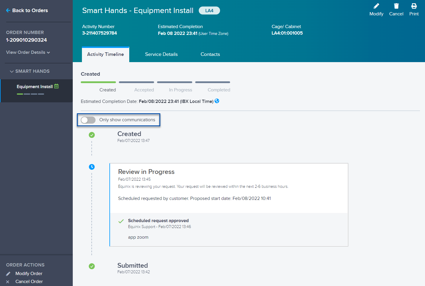

Détails de la commande via l'onglet calendrier de l'activité
Cette page s'affiche :
  • Numéro de commande dans le panneau de gauche.
  • Datacentre IBX en haut de la page, à côté de la description de la commande.
  • Numéro d'activité pour l'activité spécifique.
  • Date et heure d'achèvement estimées de la demande.
  • Cage/Armoire pour laquelle la demande a été faite.

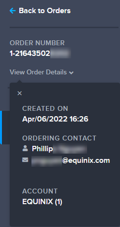

Vous pouvez cliquer sur Afficher les détails de la commande dans le panneau de gauche pour afficher les coordonnées de la commande, la date de création de la commande et le compte associé :
Afficher le panneau Détails de la commande avec les coordonnées et les informations de compte

Affichage de la chronologie des activités​
Le calendrier de l'activité indique :
  • l'état actuel de la commande
  • l'historique complet de la commande, y compris les mises à jour de statut
La chronologie affiche également d’autres mises à jour pertinentes pour votre type de commande.

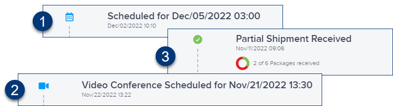

Trois exemples de notes chronologiques d'activité
Par exemple :
  1. Pour les demandes planifiées – Une fois la planification des travaux acceptée par Equinix, la date et l’heure de début prévues sont affichées dans la chronologie.
  2. Pour les commandes avec l'option de vidéoconférence activée – Une fois la planification de la réunion Zoom acceptée par Equinix, la date et l'heure de la réunion sont affichées dans la chronologie.
  3. Pour les envois entrants contenant plusieurs colis – à mesure que vos colis arrivent au IBX, le calendrier est mis à jour pour afficher le nombre de colis reçus jusqu'à présent (vert = reçus, rouge = non reçus). Une fois que toutes les parties de l'envoi ont été reçues, l'indicateur coloré est vert fixe.
Pour masquer les mises à jour d'état et afficher uniquement les communications avec Equinix, activez Afficher uniquement les communications.
Chronologie de l'activité avec afficher uniquement les communications en surbrillance

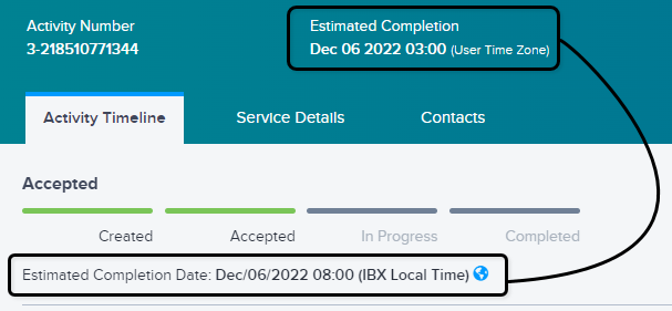

La chronologie indique la date/heure estimée de finalisation de votre ordre dans votre fuseau horaire préféré ET dans le fuseau horaire local de l'IBX :
Estimation de l'achèvement indiquée dans le fuseau horaire de l'utilisateur et l'heure locale IBX

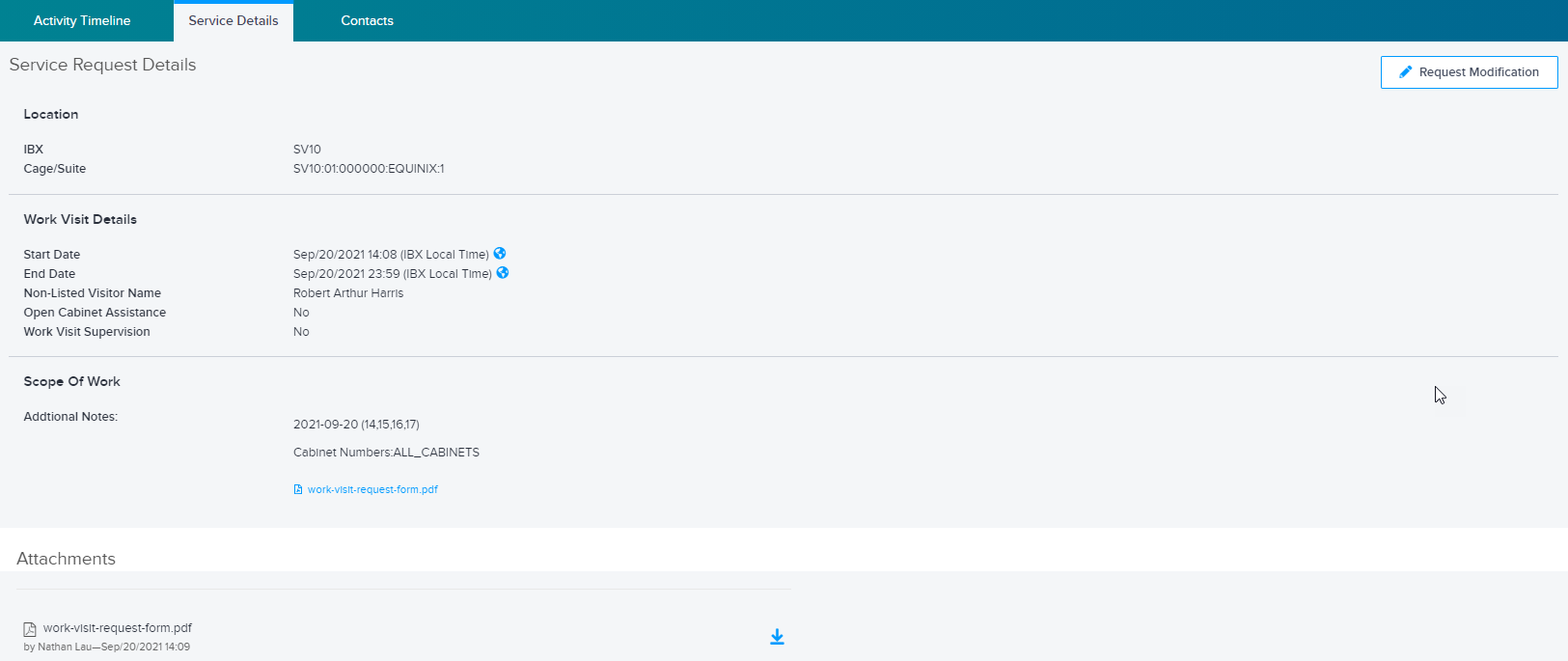

Affichage des détails du service​
Cliquez sur Détails du service pour afficher plus de détails et demander des modifications, si nécessaire.
Détails du service
En fonction du type de commande, les détails du service peuvent inclure :
  • Emplacement – ​​L’ IBX et la cage/suite/armoire pour lesquels la demande a été faite.
  • Détails de la visite de travail – Les dates de début et de fin de la visite de travail, le nom du visiteur et si une assistance en cabinet ouvert ou une supervision de la visite de travail a été effectuée.
  • Portée des travaux – Toute information supplémentaire concernant la demande.
  • Pièces jointes – tous les fichiers qui ont été téléchargés pour la demande. Vous pouvez cliquer sur le nom d'une pièce jointe pour la télécharger.
conseil
Vous pouvez cliquer sur demander une modification à l'extrême droite de cette section pour modifier les détails de la demande.
