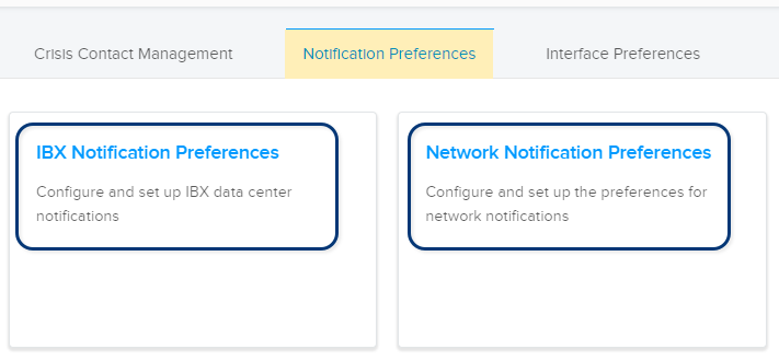

  1. Dans votre profil de portail, cliquez sur l'onglet Préférences de notification.
    Préférences de notification avec les préférences de notification IBX en surbrillance
  2. Activez l'une ou les deux options suivantes:
    • E-mails de maintenance IBX : dans l'onglet Préférences de notification, cliquez sur Préférences de notification IBX. Activez l'option E-mail de maintenance IBX, puis cliquez sur Envoyer.
    • E-mails de maintenance du réseau : dans l'onglet Préférences de notification, cliquez sur Préférences de notification réseau. Activez l'option d'e-mail de maintenance du réseau, puis cliquez sur Envoyer.

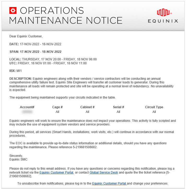

Exemple de notification par courriel:
Exemple d'e-mail de notification de maintenance des opérations
