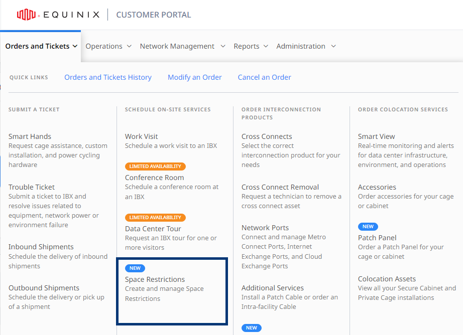

  1. Sélectionnez commandes et tickets, puis restrictions d'espace .
Menu commandes et tickets avec restrictions d'espace en surbrillance
  1. Cliquez sur commander une restriction d'espace . La page restriction d'espace de commande s'affiche.

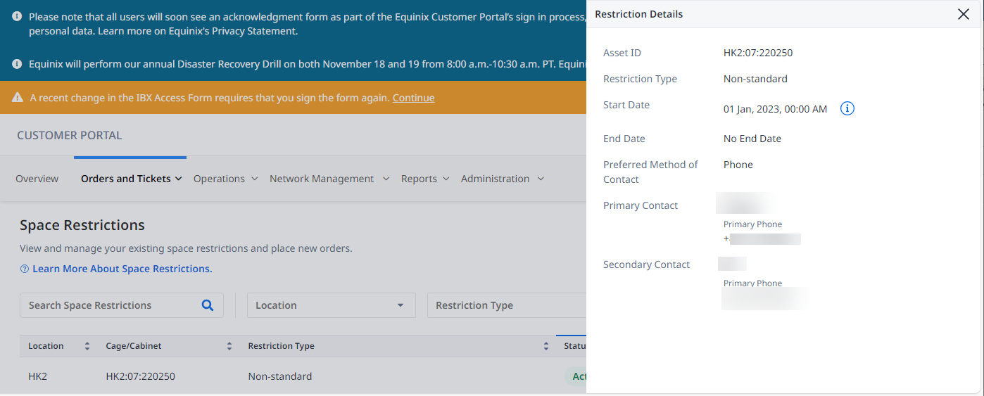

  1. Pour afficher les détails d'une commande de restriction d'espace, cliquez sur la ligne souhaitée. Le volet Détails de la restriction s'affiche.
Panneau Détails de la restriction
Les arrêtés de restriction d'espace peuvent concerner les États suivants:
  • Active - la restriction d'espace est active et en place.
  • En attente d'activation - la restriction d'espace a été commandée mais n'est pas encore active.
