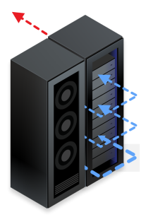

Refroidissement à l'air augmenté
Les échangeurs de chaleur de porte arrière offrent les avantages suivants:
  • Refroidissement à l'air amélioré
  • Ne nécessite pas de mise à niveau au niveau du serveur
Illustration d'une armoire avec un échangeur de chaleur à porte arrière

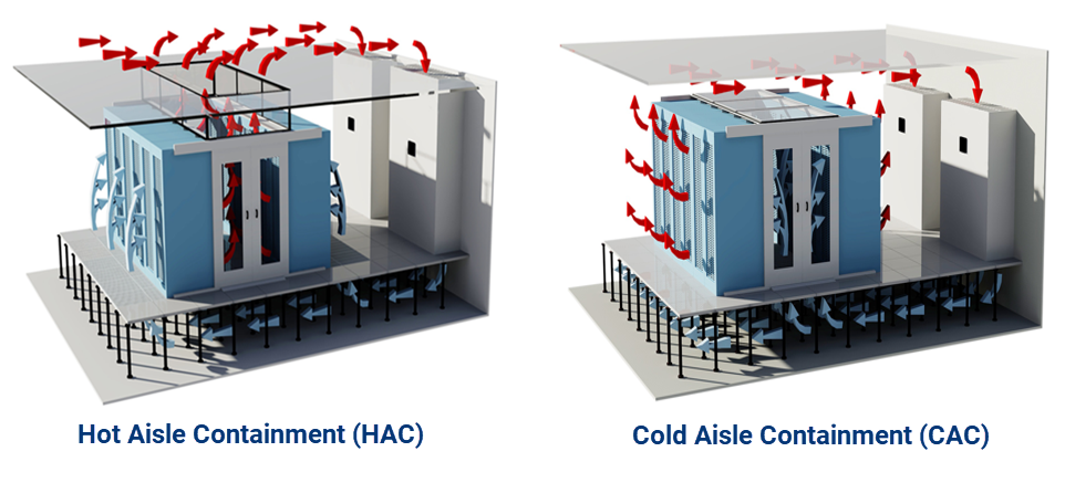

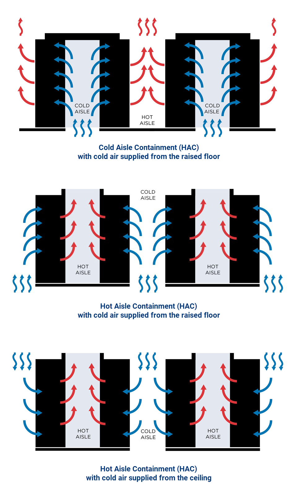

Méthodes de confinement de l'air​
Les méthodes de confinement de l'air les plus courantes utilisées dans les datacenters Equinix sont illustrées ci-dessous.
remarque
Les flèches rouges indiquent l'air chaud ; les flèches bleues indiquent l'air froid.
Schémas de confinement des allées chaudes et froides
Schémas de circulation d'air pour le confinement des allées chaudes et froides

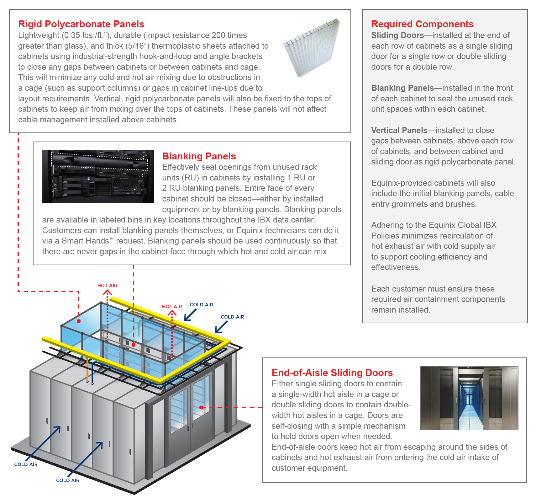

Composants de confinement d'air​
Equinix facture les balais, la mousse pour raclettes et les accessoires pour conduits de commutation. Les autres composants sont fournis et installés par Equinix sans frais supplémentaires pour les clients (dans la plupart des cas).
Ces composants sont utilisés pour maintenir l'alimentation en air refroidi séparée de l'air d'échappement chaud de l'équipement. Cliquez sur l'image ci-dessous pour obtenir des détails sur les composants :
Composants de confinement d'air pour une allée chaude
Pour plus d'informations, reportez-vous à nos directives d'installation client .

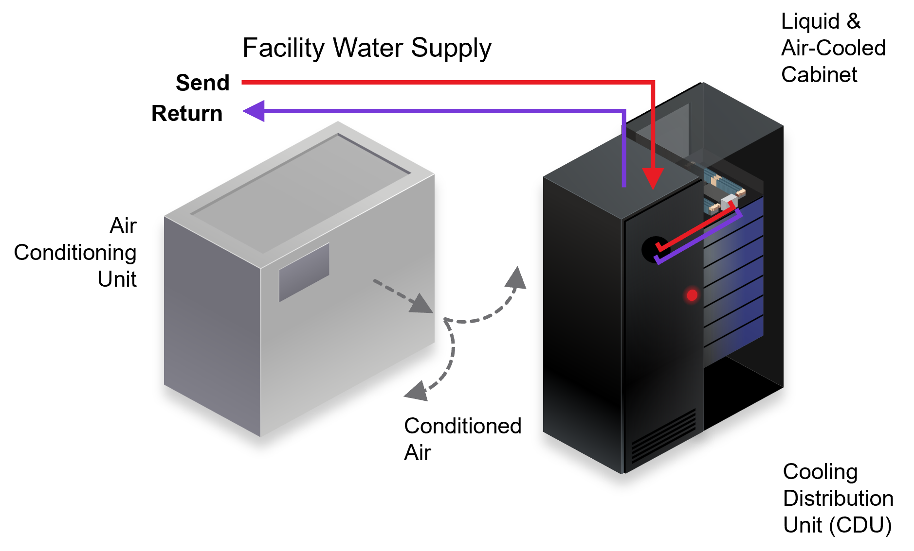

De liquide à cage​
L'offre de produits liquide-à-cage d'Equinix offre les fonctionnalités suivantes:
  • Configurations de déploiement standardisées pour votre hardware​ direct-to-chip
  • Utilisez à la fois du matériel refroidi par liquide et par air à partir d'un seul environnement ​
  • Equinix solution collabore avec votre fabricant d'équipement d'origine (OEM) et votre fournisseur de systèmes de refroidissement liquide préféré ​
  • Apportez votre propre unité de distribution de refroidissement (CDU) et connectez-vous directement à l'alimentation en eau du site Equinix ​
  • Compatible avec la plupart des matériels OEM directement-to-chip ​
Schéma d'une armoire refroidie par liquide et par air avec une unité de distribution de refroidissement
