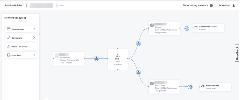

  1. En Recursos, seleccione y, a continuación, arrastre el grupo de enlaces de dispositivos al espacio de trabajo del diagrama. Para calcular los precios del DLG, su diseño debe tener al menos dos dispositivos con información de área metropolitana.
  2. Utilice el cursor para trazar una línea entre los puntos de sus dispositivos y el recurso DLG. No puede conectar un dispositivo a DLG si el área metropolitana del dispositivo no está seleccionado.
  3. Haga doble clic en el objeto DLG o haga clic en el lápiz después de seleccionar el objeto. Deben seleccionarse las siguientes opciones antes de completar los precios de DLG:
    • Si el DLG es para punto a punto (conectando dispositivos en dos ubicaciones metropolitanas), se debe seleccionar el ancho de banda de conexión para esas dos áreas metropolitanas. Los precios se basarán en el área metropolitana de origen (A-Side).
    • Si el DLG está conectando más de dos áreas metropolitanas, puede seleccionar una sola velocidad de ancho de banda para todos los enlaces o cambiar la velocidad de ancho de banda para enlaces individuales seleccionando la opción de ancho de banda de conexión individual. El precio del enlace DLG se muestra con la moneda local del área metropolitana donde se encuentra el dispositivo.
    • No hay ningún costo para vincular varios dispositivos en la misma área metropolitana.
    • Pueden aplicarse impuestos y cargos adicionales, dependiendo del área metropolitana.
  4. Para eliminar un dispositivo de la DLG, haga clic en el icono de enlace de la DLG y, a continuación, haga clic en el icono de la papelera. Haga clic en Eliminar en el BOX de recursos de red de eliminación después de confirmar.
