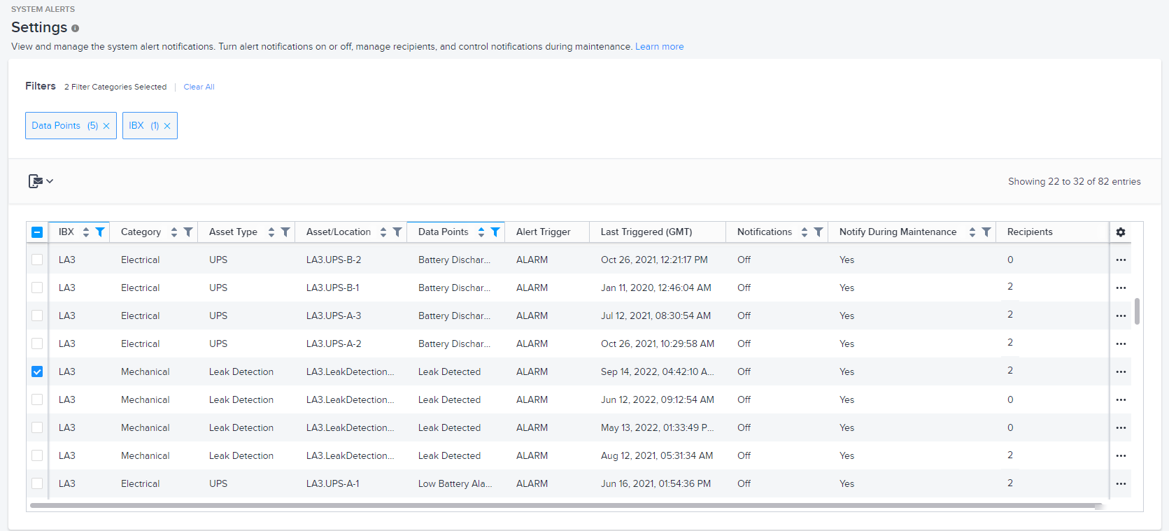

Columnas de datos​
Las columnas son:
NombreDescripción
IBXEl código IBX. El sistema solo muestra los centros de datos para los que tiene una suscripción Smart View.
CategoríaCategoría de activos (eléctricos, medioambientales o mecánicos).
Tipo de activoTipo de activo (como enfriadora, ATS, SAI, PDU, generador, alarma de incendios).
Activo/ubicaciónID único del activo.
Puntos de datosNombre del punto de datos de alerta (como Voltaje, Humedad, Temperatura o Descarga de la batería). Para más detalles, consulte Referencia de alertas de sistemas eléctricos y Referencia de alertas de sistemas mecánicos .
Disparador de alertaUmbral de funcionamiento para que se active la alerta. En el ejemplo de abajo: 1. Esta alerta se activa cuando el voltaje alcanza o excede los 576,0 voltios para el Generador A en DA2. 2. Esta alerta se activa cuando el voltaje cae por debajo de 384 voltios para el Generador B en DA2. 3. Esta alerta se activa cuando se detecta una fuga para el activo nombrado en DA2.
Última activaciónFecha y hora en que se activó la alerta por última vez para este activo, en hora del meridiano de Greenwich (GMT).
NotificacionesIndica si las notificaciones están activadas para esta alerta.
Notificar en AlertaIndica si el sistema notifica a los destinatarios sólo cuando se activa la alerta (Sólo activación), o también cuando se borra (Activación y desactivación).
Notificar durante el mantenimientoIndica si el sistema continúa enviando notificaciones cuando el activo pasa a mantenimiento. Puede usar esta configuración para suprimir automáticamente las notificaciones que se producen mientras el activo está en proceso de mantenimiento.
DestinatariosEl número de destinatarios de su organización que están configurados para recibir notificaciones de esta alerta.
Nota:
  • No puede ocultar las columnas IBX, Activo/Ubicacióny Puntos de Datos.
  • Puede filtrar y ordenar todas las columnas excepto Alert Trigger y Last Triggered.
  • Seleccione varias filas para realizar acciones masivas en ellas (como añadir destinatarios, activar notificaciones o desactivarlas durante el mantenimiento).

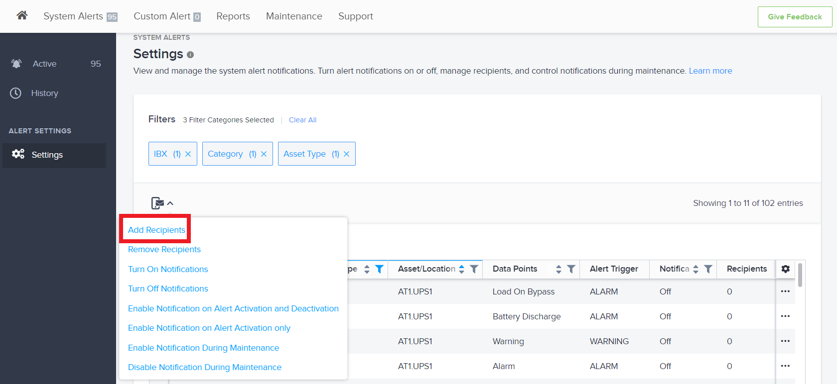

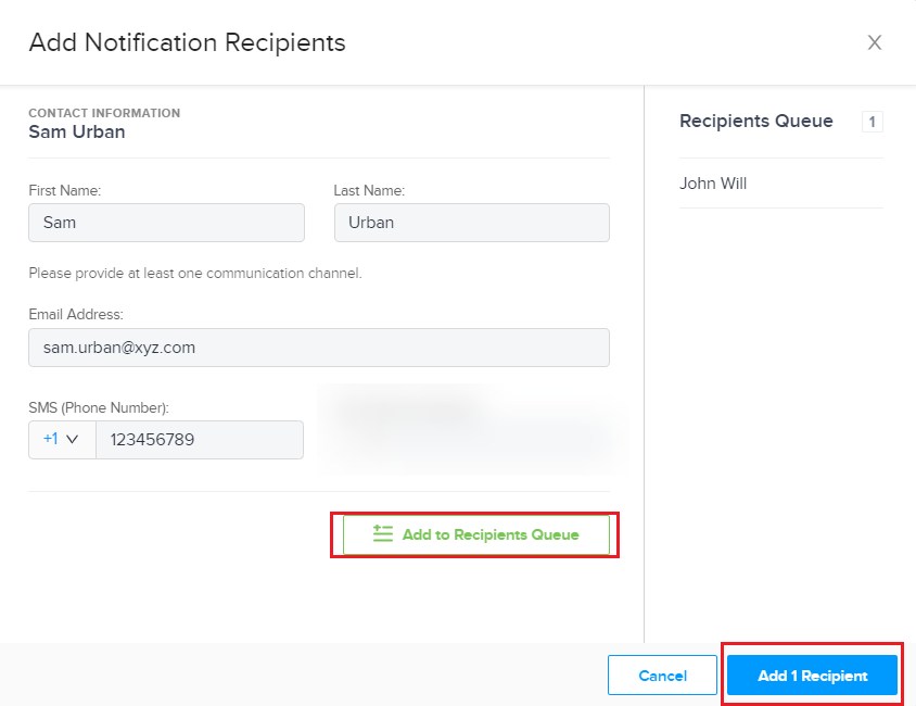

Añadir destinatarios​

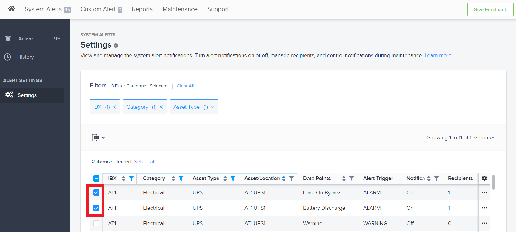

  1. En la cuadrícula de datos, seleccione las filas a las que desea agregar destinatarios o vea Seleccionar todas las filas.
  2. Haga clic en el icono Acción masiva y, a continuación, seleccione Agregar destinatarios.

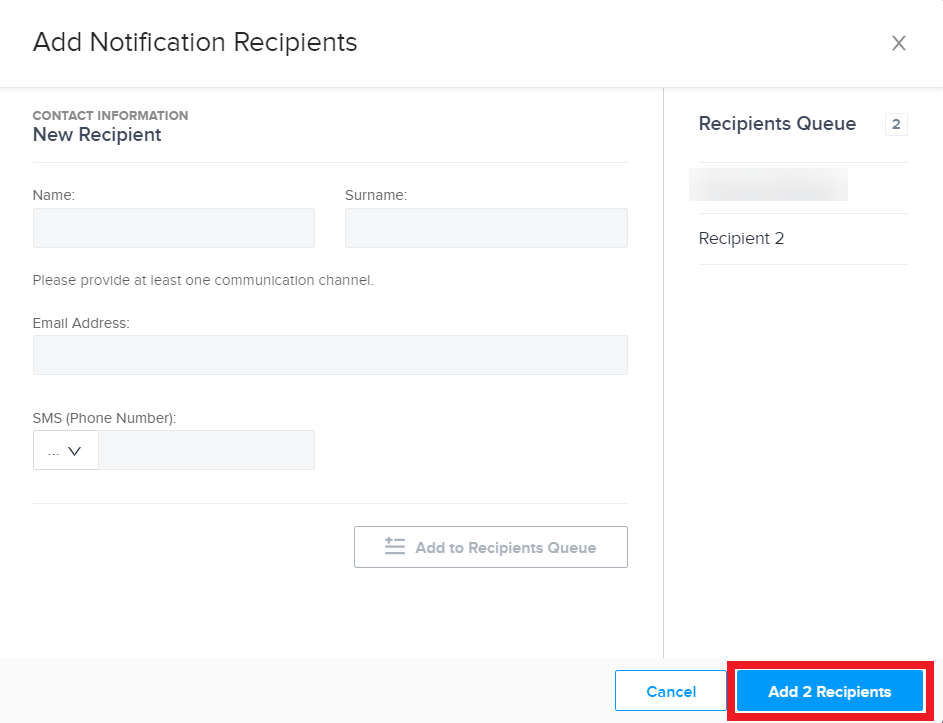

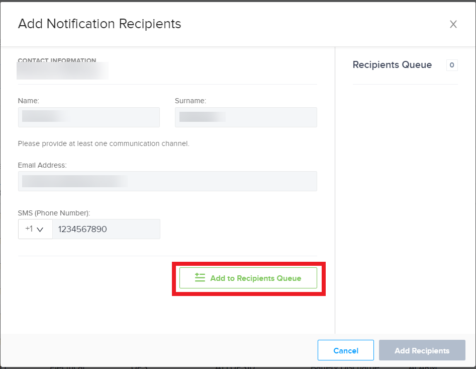

  3. Ingrese la información de contacto del destinatario en la ventana Agregar destinatarios de notificación:
  4. Haga clic en Añadir a la cola de destinatarios . El destinatario agregado está listado a la derecha.
  5. Cuando termines de agregar destinatarios a la cola, haz clic en Agregar destinatarios [x] .
La ventana se cierra y se vuelve a la página anterior. El sistema actualiza la columna Destinatarios de la alerta para incluir el número de destinatarios agregados.

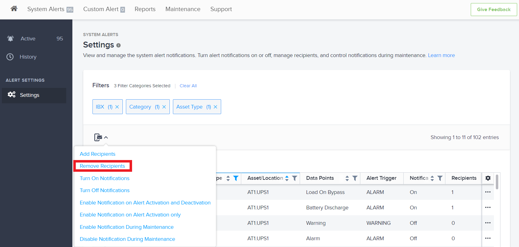

Eliminar destinatarios​

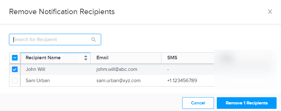

  1. En la cuadrícula de datos, seleccione las filas para las que desea eliminar destinatarios. O vea Seleccionar todas las filas.
  2. Haga clic en el icono de acción masiva y, a continuación, elija Eliminar destinatarios.

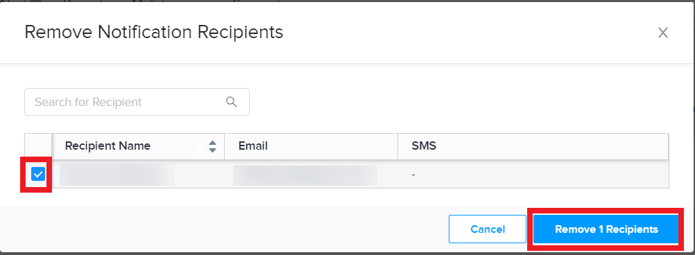

  3. En la ventana Eliminar destinatarios de notificaciones, seleccione el destinatario que desea eliminar.
consejo
Puede utilizar el cuadro de búsqueda de la parte superior para encontrar un destinatario concreto.
  1. Haga clic en Eliminar [x] destinatarios para confirmar la eliminación de los destinatarios seleccionados.

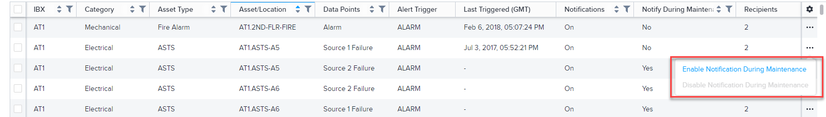

Activar o desactivar las notificaciones durante el mantenimiento​
De forma predeterminada, los destinatarios de las alertas reciben notificaciones cada vez que la alerta está activada, incluso si el activo está en proceso de mantenimiento. Opcionalmente, puede deshabilitar las notificaciones de alerta que se producen mientras el activo está en mantenimiento.
nota
Esta configuración afecta a las notificaciones enviadas por correo electrónico y texto SMS. No afecta a las notificaciones de banner de pop-Up.

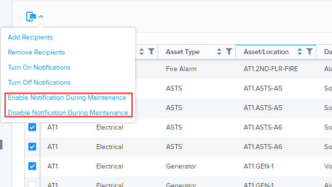

Acción masiva (para varias filas)​
  1. En la cuadrícula de datos, seleccione las filas para las que desea habilitar o deshabilitar las notificaciones durante el mantenimiento. O vea Seleccionar todas las filas.
  2. Haga clic en el icono de acción masiva y, a continuación, seleccione Habilitar notificación durante el mantenimiento o Deshabilitar notificación durante el mantenimiento.
El sistema procesa la solicitud y actualiza la columna Notificar durante el mantenimiento para las líneas seleccionadas.
Fila Acción (para una sola fila)​
  1. En la cuadrícula de datos, haga clic en la elipsis.
  2. Seleccione Habilitar notificación durante el mantenimiento o Deshabilitar notificación durante el mantenimiento.
El sistema procesa la solicitud y actualiza la columna Notificar durante el mantenimiento para la fila seleccionada.

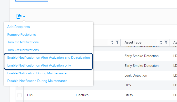

Activar o desactivar las notificaciones de alertas resueltas​
De forma predeterminada, los destinatarios de las alertas reciben notificaciones cuando se activa una alerta, pero no cuando se resuelve la alerta. Opcionalmente, puede habilitar el sistema para enviar notificaciones tan pronto como se resuelva (desactive) la condición de alerta.
  1. En la cuadrícula de datos, seleccione las filas para las que desea habilitar o deshabilitar las notificaciones. O vea Seleccionar todas las filas.
  2. Haga clic en el icono de acción masiva sobre la cuadrícula y, a continuación, seleccione Habilitar notificación en la activación y desactivación de la alerta o Habilitar notificación en la activación de la alerta solamente.
El sistema procesa la solicitud y actualiza la columna Notificar en alerta para las filas seleccionadas.

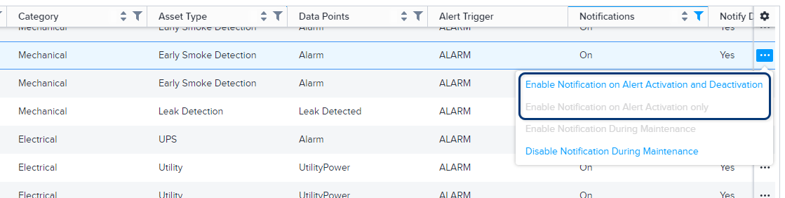

  1. En la cuadrícula de datos, haga clic en la elipsis situada en el extremo derecho de una fila.
  2. Seleccione Habilitar notificación en la activación y desactivación de alertas o Habilitar notificación solo en la activación de alertas .
El sistema procesa la solicitud y actualiza la columna Notificar en alerta para la fila seleccionada.

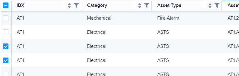

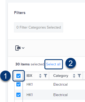

Seleccionar todas las filas​
Para seleccionar TODAS las alertas:
  1. Haga clic en la casilla de la cabecera de la primera columna.
  2. Haga clic en Seleccionar todo.
Esto le permite realizar acciones masivas en todas las alertas a la vez.
Cambio del método de notificación de alertas del sistema​

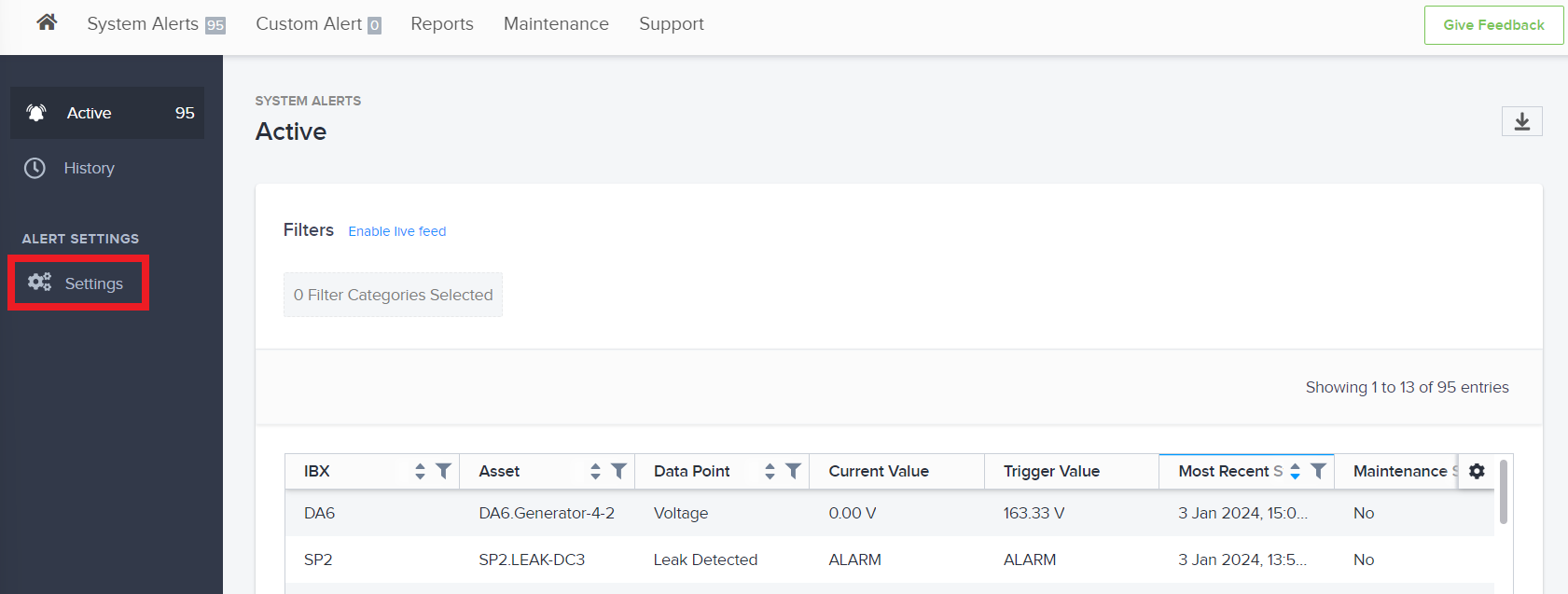

  1. En el portal Smart View, seleccione Alertas del sistema y haga clic en la pestaña Configuración.
  2. Seleccione las casillas de verificación de las alertas que tienen destinatarios cuyos métodos de notificación desea cambiar.
  3. Haga clic en el icono Acción masiva sobre la cuadrícula y haga clic en Eliminar destinatarios.
  4. Para cambiar el método de notificación para los destinatarios, seleccione la casilla de verificación correspondiente y haga clic en Eliminar destinatarios.
