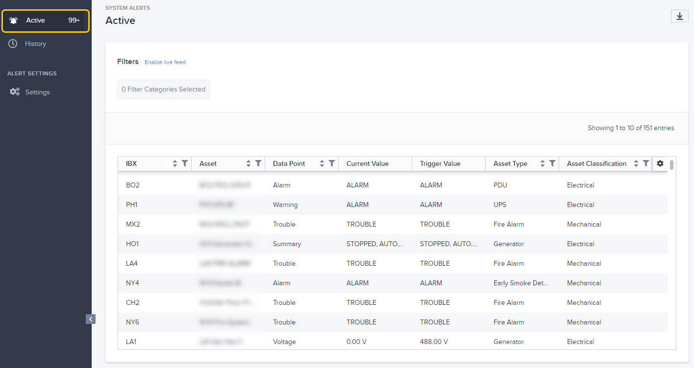

De forma predeterminada, cuando vaya a la pantalla Alertas del sistema, el sistema muestra Alertas activas.

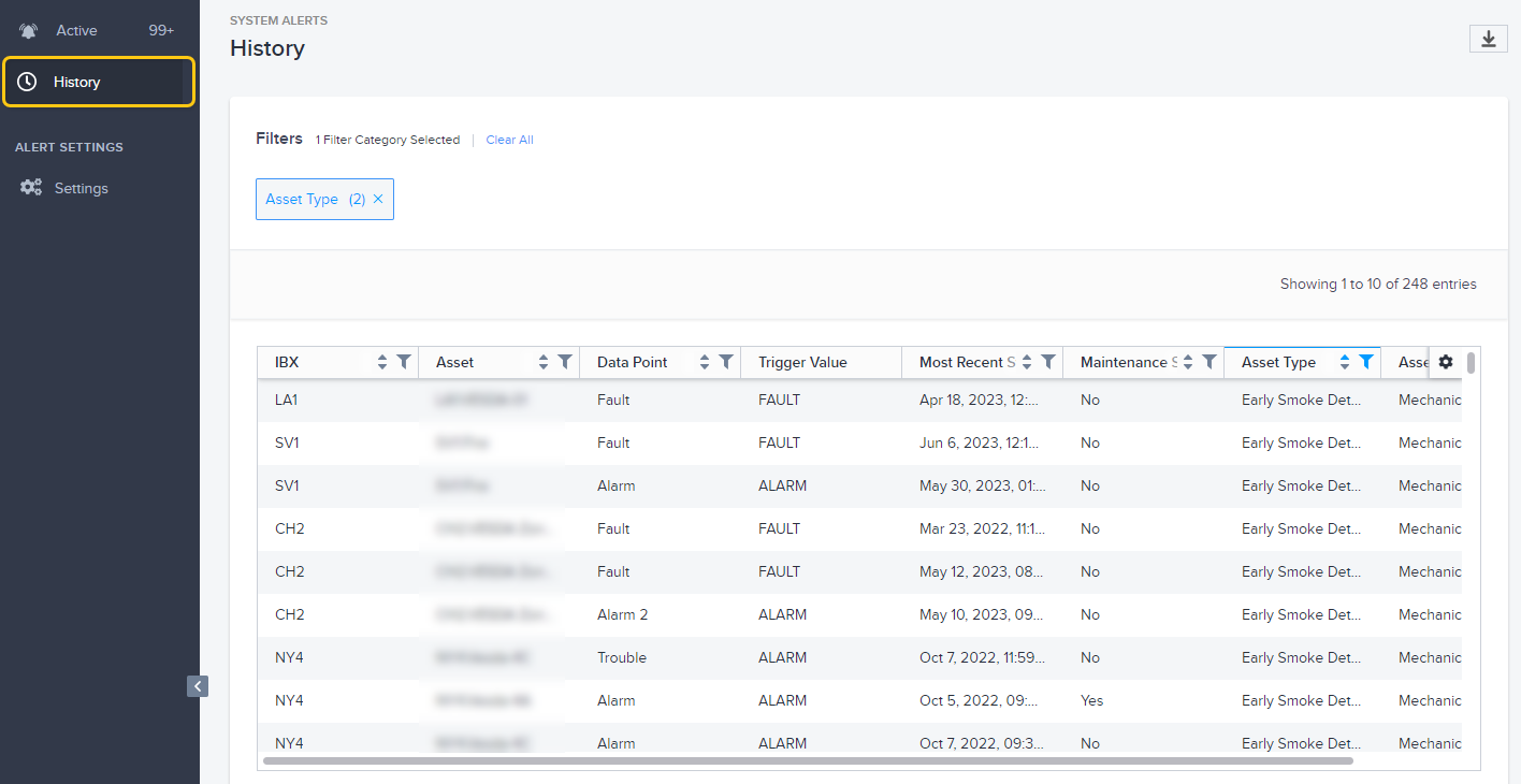

Para ver alertas pasadas (inactivas), haga clic en Historial.
nota
Cuando se resuelve una condición de alerta activa, la alerta se mueve de la vista Activo a la vista Historial. El sistema conserva los datos de alerta históricos durante un año.
Columnas de datos​
Las columnas de ambas pantallas son:
NombreDescripción
IBXEl código IBX. El sistema solo muestra los centros de datos para los que tiene una suscripción Smart View.
ActivoID único del activo.
Punto de datosNombre del punto de datos de alerta.
Valor actualSólo se muestra para las alertas activas.
Valor de activaciónUmbral operativo en el que se activó la alerta para este activo.
Hora de activación más recienteFecha y hora de la última activación de la alerta para este activo, que se muestra en su zona horaria local. Sugerencia: Para cambiar la zona horaria mostrada, consulte Preferencias del usuario .
Estado de mantenimientoIndica si el activo estaba siendo sometido a trabajos de mantenimiento en el momento de la alerta (Sí o No).
Tipo de activoTipo de activo (como enfriadora, ATS, SAI, PDU, generador, alarma de incendios).
Clasificación de activosCategoría de activos (eléctricos, medioambientales o mecánicos).
consejo
Para ordenar la lista de alertas por una columna determinada, haga clic en la cabecera de la columna.

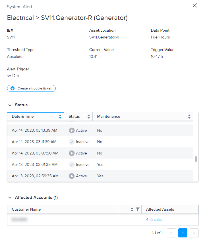

Ver detalles de la alerta​
Para ver más detalles, haga clic en una fila de alerta.
La ventana de detalles muestra información adicional, como:
  • El punto de datos subyacente que activó la alerta en el activo.
  • Los activos afectados.
  • El último año de actividad para esta alerta sobre este activo. Las filas con estado inactivo indican cuándo el sistema resolvió/borró la alerta.
Organizar los datos​
La cuadrícula de datos inteligente le permite filtrar, ordenar y buscar los datos de alerta. Por ejemplo, es posible que desee mostrar solo las alertas de un activo específico o excluir todas las alertas activadas durante un evento de mantenimiento.
También puede especificar qué columnas desea ver y el orden en que desea que aparezcan.
Para más detalles, consulte Smart Data Grids.

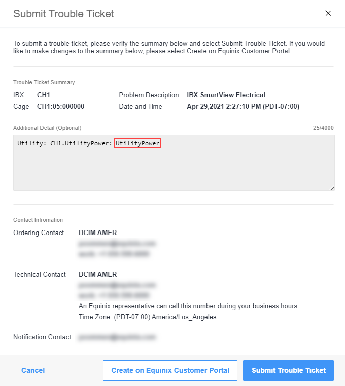

Abrir un aviso de problema (sólo para alertas activas)​
Si desea generar un ticket de problema para el activo que activó la alerta, haga clic en Crear ticket de problema en la vista de detalle de la alerta. El sistema rellena automáticamente el punto de datos en el campo de detalle adicional:
Para obtener más detalles, vea Trouble Tickets.
