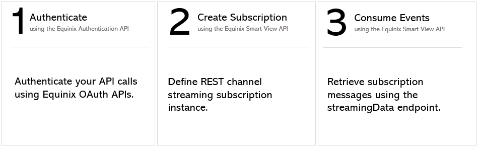

La API de streaming permite crear una suscripción para poder recuperar sus datos de la API de Equinix.
Requisitos previos​
  • Envíe sus credenciales de usuario, ID de cliente y secreto de cliente para la autenticación OAuth2. Consulte Autenticación de API para obtener más información sobre cómo autenticar sus solicitudes en Equinix API.
  • Cree una suscripción. Envíe una POST solicitud al /smartview/v2/streaming/subscriptionspunto final y especifique el channelType AS REST. El Location encabezado de la respuesta contiene el ID de suscripción necesario para consumir el feed en tiempo real. Para obtener más información, consulte Creación de una suscripción.
Recuperar los datos​
Para recuperar sus mensajes de canal de transmisión REST, envíe una GET solicitud al smartview/v2/streaming/subscriptionData/{subscriptionId} punto final.
