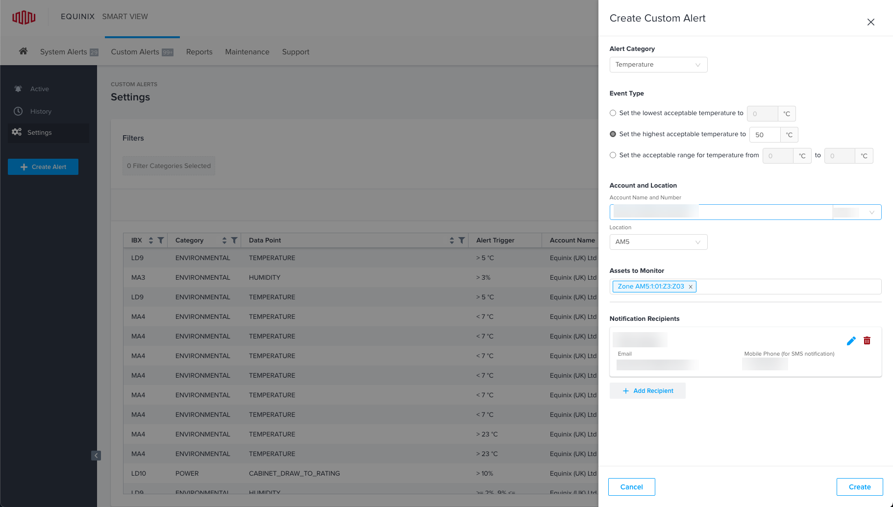

Crear y editar una alerta personalizada​
  1. En el portal Smart View, haga clic en la pestaña Alertas personalizadas.
  2. En el panel de navegación a la izquierda, haga clic en Crear alerta. El sistema muestra el panel Crear alerta personalizada.
  3. Seleccione la Categoría de alerta deseada (Temperatura, Humedad o Power Draw).
  4. Seleccione el tipo de evento deseado (alertas de nivel de jaula, alertas de nivel de gabinete o alertas de nivel de circuito).
  5. Especifique los umbrales (superior, inferior, rango) para activar la alerta personalizada cuando se excede. Por ejemplo, Si el tipo es un drenaje de potencia de la jaula, puede seleccionar Excede por 3 %.
  6. Seleccione la cuenta y la ubicación (IBX) de la alerta.
  7. Seleccione los activos de la ubicación seleccionada que desea supervisar.
  8. Haga clic en Agregar destinatario para especificar quién recibirá las notificaciones cuando se active esta alerta. Seleccione el(los) tipo(s) de notificaciones que desea recibir (correo electrónico y/o texto SMS), especifique su información de contacto y, a continuación, haga clic en Guardar.
  9. Haga clic en Crear alerta personalizada . El panel de edición se cierra y el sistema agrega la nueva alerta personalizada a la lista de alertas configuradas.
Para editar una alerta personalizada, busque la alerta en la lista y haga clic en ella para mostrar el panel de edición. Modifique la información y, a continuación, haga clic en Guardar.
