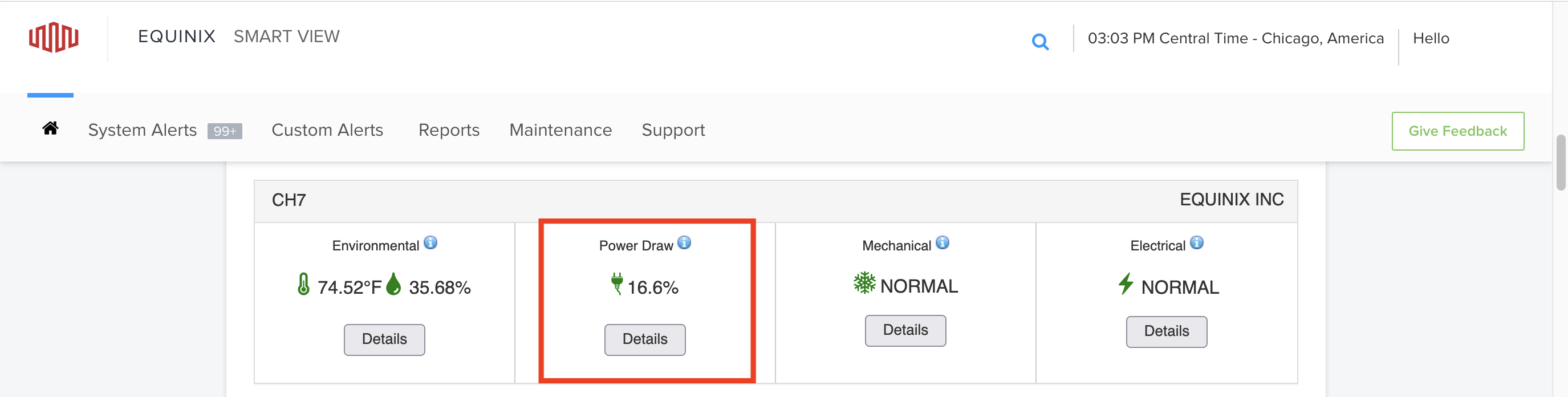

Para ver los datos de consumo de energía actuales, seleccione una ubicación de IBX en su panel de control y haga clic en Detalles en la ventana de consumo de energía.

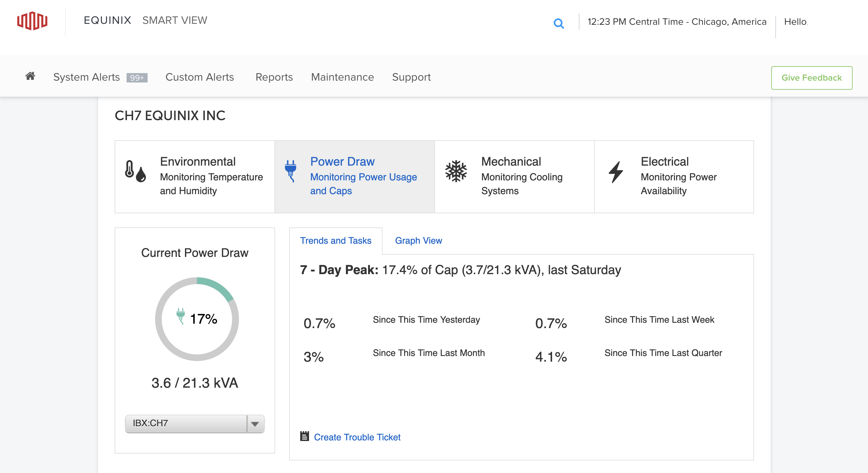

La pestaña Tendencias y tareas muestra el límite máximo de consumo de 7 días en diferentes períodos de tiempo:
- Ahora comparado con ayer.
- En comparación con la semana pasada
- En comparación con el mes pasado.
- En comparación con el trimestre anterior
Utilice el filtro desplegable de consumo de energía actual para filtrar los datos a una zona, jaula o circuito en el IBX.

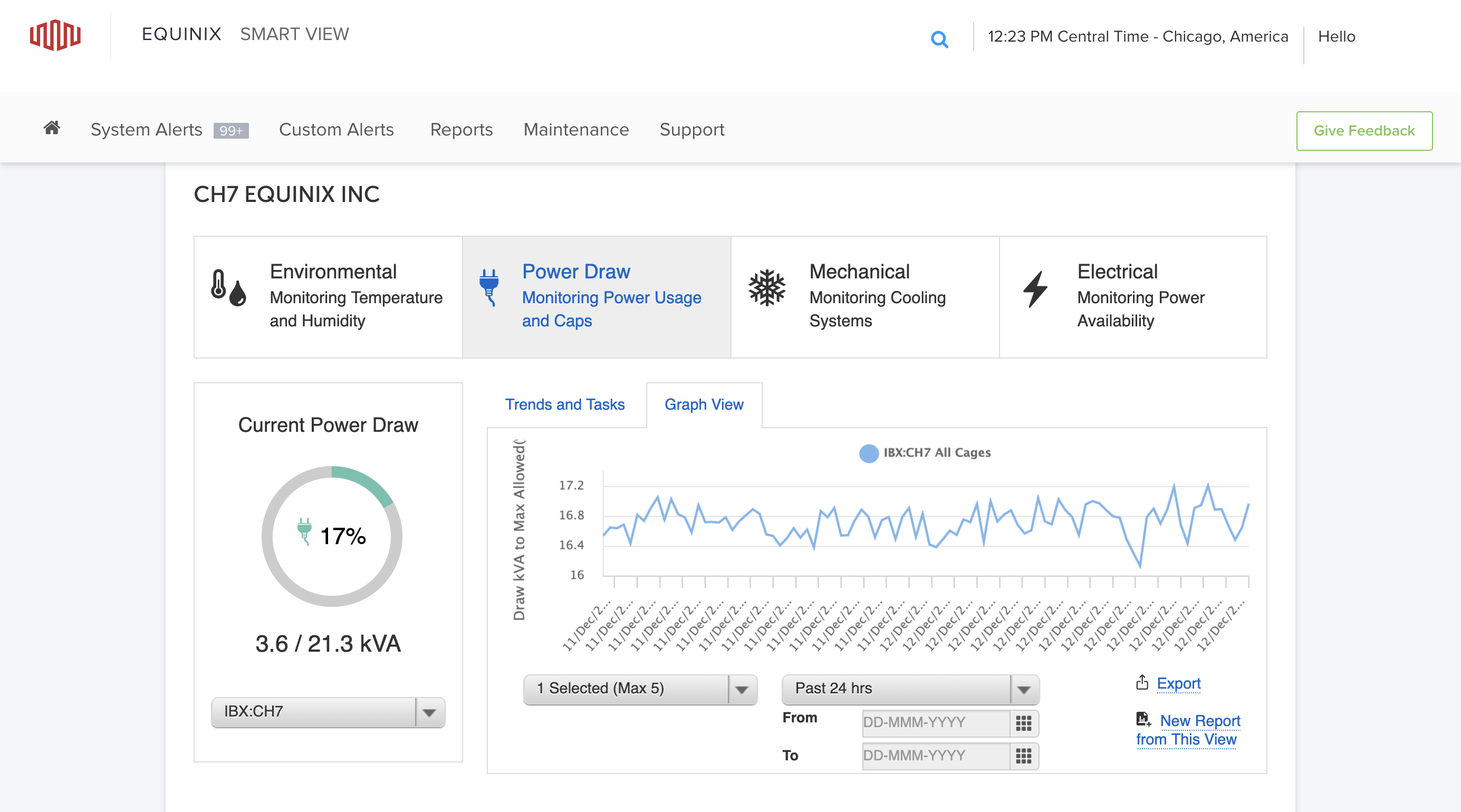

Puede ver el consumo de energía en kVA al máximo permitido (%) por cada intervalo de 15 minutos en un período de tiempo determinado. Haga clic en Vista gráfica para ver los datos en un formato gráfico.
Elija hasta cinco jaulas, armarios o circuitos en el filtro desplegable situado debajo del gráfico para ver una comparación gráfica de su consumo de energía.
Elija un plazo para mostrar tendencias a los datos que desea ver desde el último día, la semana o el último mes. Para personalizar el intervalo de fechas, utilice el calendario.

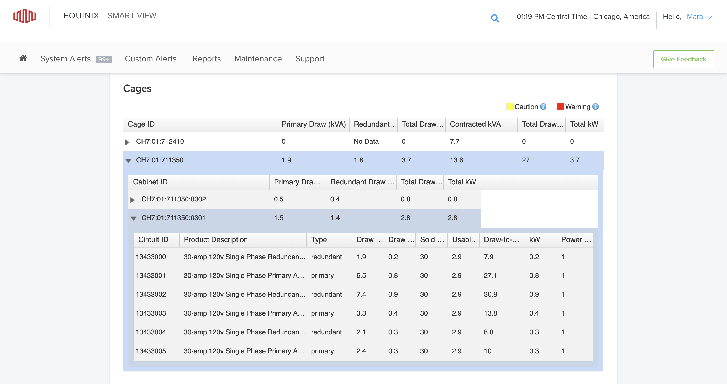

Jaulas
La tabla Jaulas muestra detalles del consumo de energía para sus jaulas, cabinets y circuitos dentro del IBX.
Expanda cada jaula para ver los datos del cabinet. Expanda cada cabinet al nivel de circuito para obtener información detallada.
El resaltado en color indica que una jaula, armario o circuito se está acercando a su nivel máximo de consumo de kVA total contratado (%).
- Cuando el consumo de energía de un activo se sitúa dentro de los 10 % de su límite de consumo, el sistema destaca el valor % de consumo total de kVA contratados en amarillo.
- Cuando el consumo de energía de un activo supera su límite de consumo, el sistema destaca el valor % de consumo total de kVA contratados en rojo.
