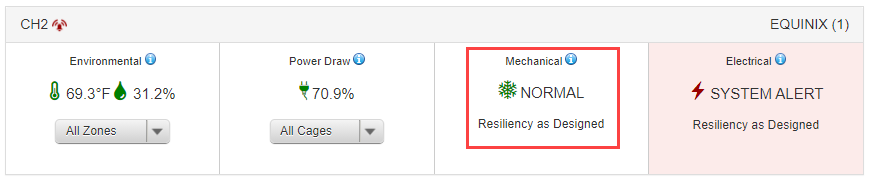

Para ver el resumen, seleccione un mosaico mecánico de un IBX en el panel de control.

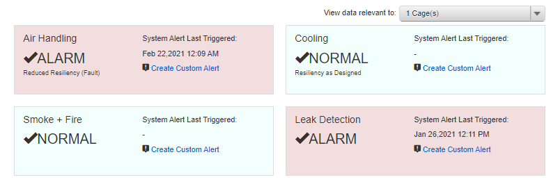

La sección Datos mecánicos muestra las condiciones de las siguientes categorías de activos en el IBX:
  • Tratamiento de aire: Los activos en o cerca del piso de Colocation que distribuyen aire acondicionado a los pasillos fríos. Estos pueden ser manipuladores de aire con agua fría, acondicionadores de aire para salas de computación (CRAC) o controladores de aire para salas de computación (CRAH), dependiendo del tipo de planta mecánica que utilice un centro de datos.
  • Planta de refrigeración: La planta de refrigeración central que da servicio a todo un centro de datos. Si no hay una planta de refrigeración central, no se muestran los datos de la planta de refrigeración. Esto se utiliza normalmente en un centro de datos que depende de CRAC descentralizados para la refrigeración.
  • Detección precoz de humos + alarma de incendio - La central de incendios y, en su caso, un aparato de detección muy precoz de humos (VESDA).
  • Detección de fugas - Las cuerdas de detección de fugas, normalmente instaladas en la base de los climatizadores, CRAC y CRAH.
Haga clic en el filtro desplegable Ver datos relevantes a: Para mostrar solo los activos mecánicos compatibles con un subconjunto de sus jaulas.
Si un activo tiene la etiqueta de ALARMA y se muestra en rojo, se encuentra en un estado de resiliencia reducida y ha activado una alerta del sistema. Un activo etiquetado COMO NORMAL y mostrado en verde tiene un estado de resiliencia tal como se diseñó y no ha activado una alerta del sistema.
Cada categoría de activo muestra la fecha y hora de la última alerta del sistema activada para un activo.

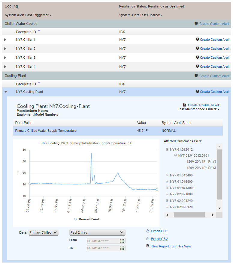

Ver detalles​

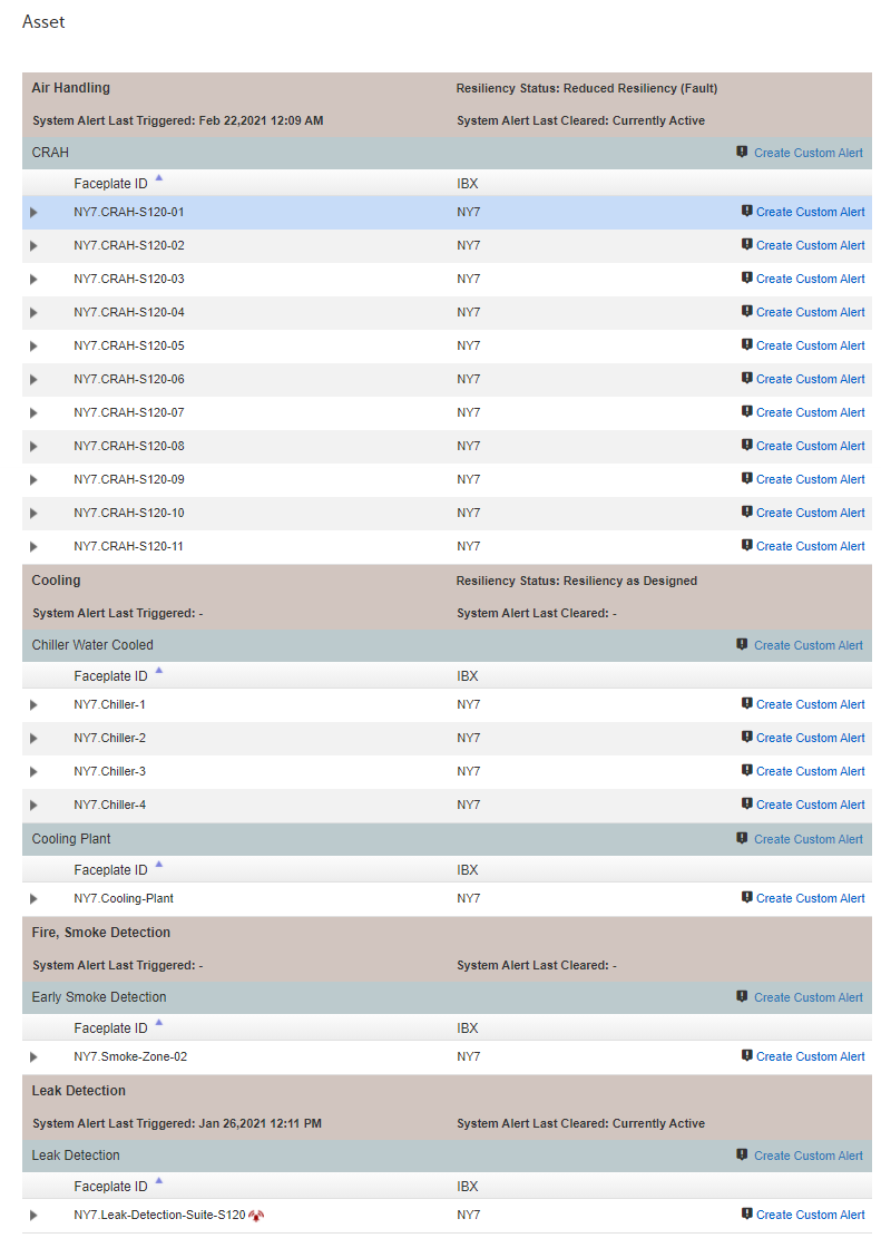

A continuación del resumen, una tabla muestra todos los activos que admiten sus jaulas, agrupados por tipo de activo . Para mostrar solo los activos mecánicos compatibles con un subconjunto de sus jaulas, haga clic en el filtro desplegable Ver datos relevantes para:.
Expanda cada activo para ver los metadatos del activo, incluido su ID único de la placa frontal, nombre del fabricante, número de modelo del equipo, fecha y hora del último mantenimiento, y cuándo se generó y borró la última alerta del sistema.
consejo
Consulte Referencia de alertas mecánicas del sistema para obtener una lista completa de todas las etiquetas de datos, los posibles valores de cada etiqueta de datos y los valores que constituyen una condición de alerta del sistema.
Ver tendencias de datos​
Utilice el componente gráfico que muestran algunos activos para establecer la tendencia de un punto de datos individual a lo largo del tiempo.
Haga clic en el filtro desplegable Datos y elija un período de tiempo para seguir la tendencia de los datos que desea ver desde el último día, la semana o el último mes. Utilice el calendario para personalizar el intervalo de fechas.
