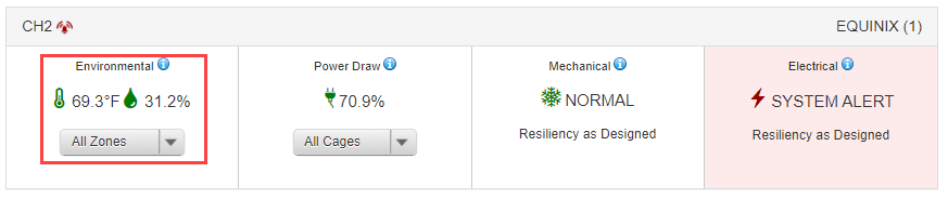

Para ver esta información, seleccione Todas las zonas o una zona específica en el mosaico ambiental de un IBX en el panel de control.

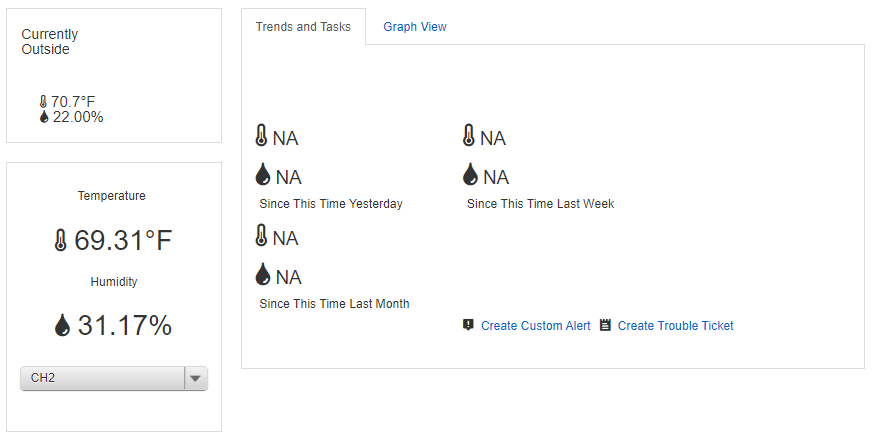

Esta página muestra:
La temperatura y la humedad actuales en el exterior del IBX
Temperatura y humedad medias de todas las zonas de refrigeración del IBX
La mediana de temperatura y humedad de todos los sensores ambientales dentro de una zona de refrigeración
Utilizamos lecturas medianas porque los sensores en una zona de refrigeración se instalan en varias ubicaciones para monitorizar y gestionar el funcionamiento de la planta de refrigeración y la carga de calor generada por el equipo en el sitio. Estas ubicaciones incluyen retornos de aire caliente, distribución de aire frío, áreas cercanas al techo y áreas en las jaulas.
Tendencias de las condiciones medioambientales en diferentes periodos de tiempo, como ahora en comparación con ayer, ahora en comparación con la semana pasada y ahora en comparación con el mes pasado.
Una opción para crear alertas personalizadas
La posibilidad de ver, personalizar y exportar una tendencia de datos medioambientales

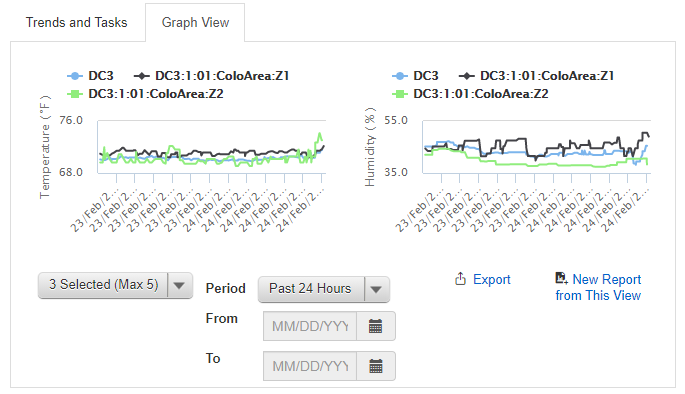

Cambie a la vista de gráficos para ver los datos de las tendencias y tareas en un formato gráfico.
Elija hasta cinco zonas de refrigeración o cabinets en el filtro desplegable debajo del gráfico para ver una comparación gráfica de sus condiciones ambientales. El sistema sincroniza selecciones entre ambos gráficos.
Elija un plazo para mostrar tendencias a los datos que desea ver desde el último día, la semana o el último mes. Para personalizar el intervalo de fechas, utilice el calendario.
Para ver los datos ambientales de tendencias, envíe una GET solicitud al /environment/v1/trending punto final. Especifique su número de cuenta, ubicación de IBX, punto de datos, tipo de nivel, valor de nivel, intervalo y rango de fechas como parámetros de consulta en su solicitud.
Ejemplo de solicitud cURL:
curl -X GET 'https://api.equinix.com/environment/v1/trending?accountNo=<your_account_no>&ibx=<ibx_code>&dataPoint=<temperature|humidity>&levelType=<IBX|ZONE>&levelValue=<level_value>&interval=<interval>&fromDate=<ISO8601_datetime>&toDate=<ISO8601_datetime>'
-H 'Authorization: Bearer <token>'

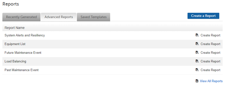

Generar informes
Exporte la tendencia configurada de un conjunto de datos para crear un informe. Puede generar un documento PDF a partir de los datos utilizados para generar la tendencia.
Cree informes específicos o vea todos los informes generados recientemente, los informes avanzados y las plantillas guardadas desde la sección inferior de la página.
