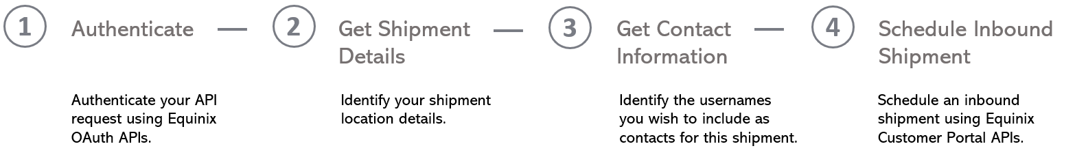

Programar un envío entrante​
Para programar un envío de entrada, envíe una POST solicitud al /colocations/v2/orders/shipments punto final. Utilice el "type": "INBOUND" parámetro para especificar que se trata de un envío de entrada y proporcione el resto de los detalles del envío en el cuerpo de la solicitud. Una solicitud de envío de entrada requiere que se incluyan como mínimo el tipo de envío, la fecha de envío, la jaula asociada, el transportista y el número de cajas. La otra información necesaria que debe transmitir al organismo de la solicitud de envío de entrada depende de lo siguiente:
  • Si su envío entrante procede de una jaula vinculada a varias cuentas.
  • Si el transportista que entrega el envío procede de su organización, de un transportista incluido en la lista o de un transportista no incluido en la lista. Si su transportista no es DHL, FedEx, UPS, su transportista no aparece en la lista.
Ejemplo de solicitud cURL:
Un envío entrante procedente de una jaula asociada a una única cuenta que será entregado por su organización.
Para este escenario, su envío de entrada se entrega en su jaula vinculada a una sola cuenta por alguien de su organización. La información mínima requerida para este escenario se transmite en esta solicitud de ejemplo.

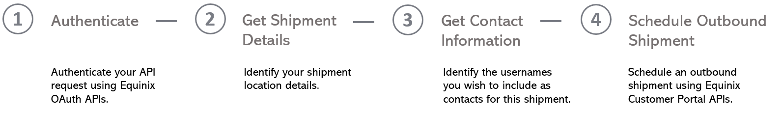

Programar un envío de salida​
Para programar un envío de salida, envíe una POST solicitud al /colocations/v2/orders/shipments punto final. Utilice el "type": "OUTBOUND" parámetro para especificar que se trata de un envío de salida y proporcione el resto de los detalles del envío en el cuerpo de la solicitud. Una solicitud de envío de salida requiere que se incluyan como mínimo el tipo de envío, la fecha de envío, la jaula asociada y el transportista. La otra información necesaria que debe transmitir al cuerpo de la solicitud de envío de salida depende de lo siguiente:
  • Si su envío saliente procede de una jaula vinculada a varias cuentas.
  • Si necesita que Equinix imprima una etiqueta de envío.
Un envío saliente de una jaula asociada a una sola cuenta que será entregado por alguien de su organización.
Para este escenario, su envío de salida se entrega en su jaula vinculada a una sola cuenta por alguien de su organización. La información mínima requerida para este escenario se transmite en esta solicitud de ejemplo.
