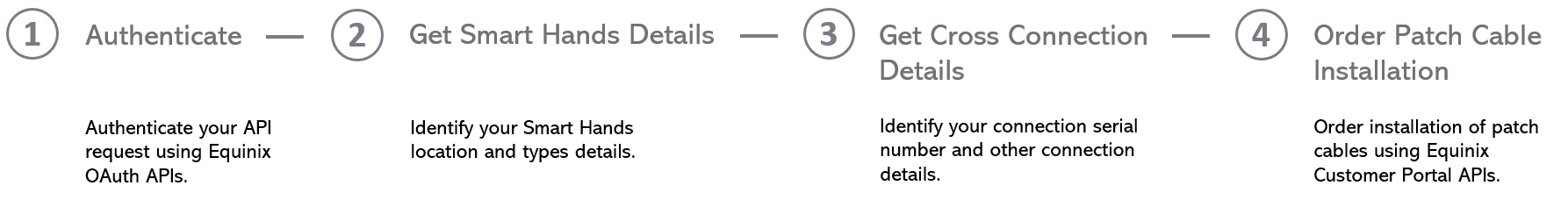

Solicitud de instalación de cables de interconexión
Requisitos previos​
  1. Autenticar: Envíe sus credenciales de usuario, ID de cliente y secreto de cliente para la autenticación OAuth2. Consulte Autenticación de API para obtener instrucciones sobre cómo llamar al API de OAuth para validar y autenticar sus credenciales.
  2. Recuperar el número de serie del Cross Connect - Enviar una POST solicitud al /v1/assets/search punto final para buscar el número de serie del Cross Connect correcto. Puede omitir este paso si ya tiene el número de serie.
    Si no puede encontrar el número de serie del Cross Connect, debe usarlo "Serial # Not Found" como número de serie.
  3. Para obtener los detalles de Smart Hands, debe tener Smart Handspermiso de pedido.
  4. Obtener tipos de Smart Hands - Enviar una GET solicitud al /v1/orders/smarthands/types punto final para obtener todos los tipos de pedido de Smart Hands. Puede omitir este paso si ya conoce el tipo de pedido de Smart Hands.
  5. Obtener información de ubicación: Envíe una GET solicitud al /v1/orders/smarthands/locations punto final para recuperar las ubicaciones de IBX disponibles a las que tenga acceso. Puede omitir este paso si ya conoce la información de ubicación.
Encargar la instalación de un cable de interconexión​
Para pedir instalaciones de cables de conexión a un técnico de Equinix IBX, envíe una POST solicitud al /smarthands/patchCableInstallpunto final. Especifique las instrucciones de instalación en el cuerpo de la solicitud.
