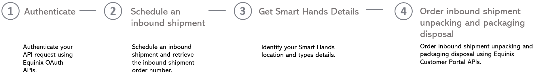

Requisitos previos​
  1. Autenticar: Envíe sus credenciales de usuario, ID de cliente y secreto de cliente para la autenticación OAuth2. Consulte Autenticación de API para obtener instrucciones sobre cómo llamar al API de OAuth para validar y autenticar sus credenciales.
  2. Recuperar su número de pedido de envío de entrada: Envíe una GET solicitud al /colocations/v2/orders/{orderId} punto final para recuperar un número de pedido para un envío de entrada que ya se haya programado. Para programar un nuevo envío de entrada, envíe una POST solicitud al /colocations/v2/orders/shipments punto final. Para programar un envío de entrada, el usuario debe tener Shipments permiso. Puede omitir este paso si ya tiene el número de pedido de envío de entrada.
  3. Para obtener los detalles de Smart Hands, debe tener Smart Handspermiso de pedido.
  4. Obtener tipos de Smart Hands - Enviar una GET solicitud al /v1/orders/smarthands/types punto final para obtener todos los tipos de pedido de Smart Hands. Puede omitir este paso si ya conoce el tipo de pedido de Smart Hands.
  5. Obtener información de ubicación: Envíe una GET solicitud al /v1/orders/smarthands/locations punto final para recuperar las ubicaciones de IBX disponibles a las que tenga acceso. Puede omitir este paso si ya conoce la información de ubicación.
Orden de entrada Desembalaje y eliminación de envases​
Para solicitar el desembalaje y la eliminación del embalaje del envío entrante, envíe una POST solicitud al /smarthands/shipmentUnpack punto final. Especifique los detalles de su paquete y las instrucciones en el cuerpo de la solicitud. Utilice el objeto opcional attachmentspara incluir detalles adicionales para un técnico.
