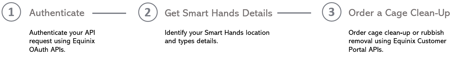

Requisitos previos​
  1. Para obtener los detalles de Smart Hands, debe tener Smart Hands permiso.
  2. Autenticar: Envíe sus credenciales de usuario, ID de cliente y secreto de cliente para la autenticación OAuth2. Consulte Autenticación de API para obtener instrucciones sobre cómo llamar al API de OAuth para validar y autenticar sus credenciales.
  3. Obtener tipos de Smart Hands - Enviar una GET solicitud al /v1/orders/smarthands/types punto final para obtener todos los tipos de pedido de Smart Hands. Puede omitir este paso si ya conoce el tipo de pedido de Smart Hands.
  4. Obtener información de ubicación: Envíe una GET solicitud al /v1/orders/smarthands/locations punto final para recuperar las ubicaciones de IBX disponibles a las que tenga acceso. Puede omitir este paso si ya conoce la información de ubicación.
Encargar una limpieza de jaulas - ejemplo mínimo​
Para solicitar la retirada de la basura o la limpieza de la jaula para una jaula específica, envíe una POST solicitud al /smarthands/cageCleanuppunto final. Especifique la ubicación, la programación, los contactos y los detalles del servicio en el cuerpo de la solicitud.
